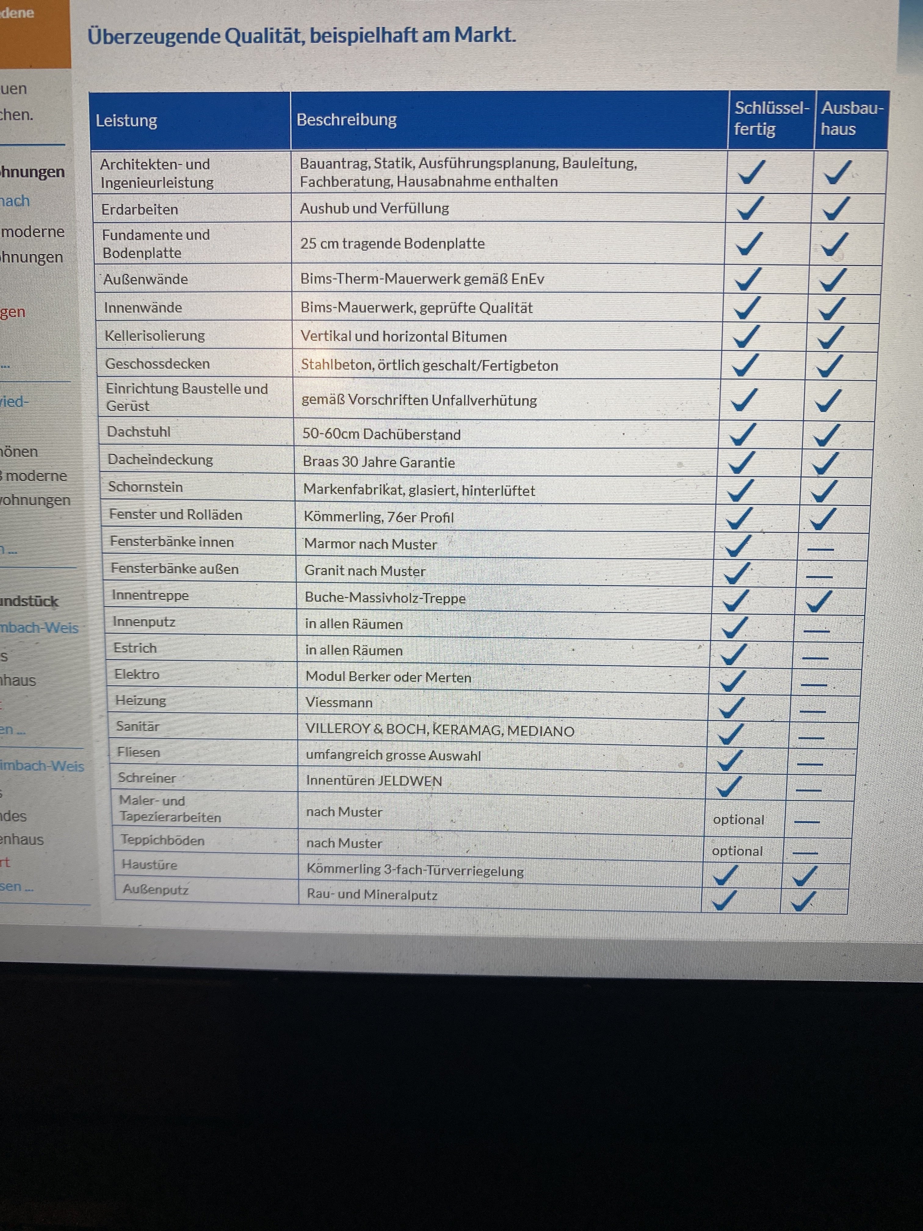

Hier eine Übersicht von der Homepage des Bauträgers. Fehlen hier noch essentielle Dinge?
Tafel mit Bauleistungen und Beschreibungen; Spalten Leistung, Beschreibung, Haken in Blau.

@basti009 ... gleich im Kopf dieses Forumsbereiches ist der Thread https://www.hausbau-forum.de/threads/liste-der-anfallenden-baunebenkosten-bauseits-teurer.9737/ angepinnt. Da hat sich jemand die Mühe gemacht, alle Kosten, die beim Bau angefallen sind, mal beispielhaft aufzuführen. Und da sind eine Menge Kosten dabei, die ich in deiner Liste nicht sehen, z. B. die Anschlusskosten, Gebühren usw. Sieh es dir halt mal an.
Liest sich zunächst wie eine Autobestellung:
Kfz mit
- vier Rädern
- Tank
- Sitze
- Motor
- Heizung
- Scheiben
usw.
Ist das Auto jetzt gut und vollständig?
Es sind weder Mengen noch Qualitäten genannt (außer, dass es sich um Energieeinsparverordnung-Haus handelt). Und es gibt keine Positionen, die der Bauherr zu übernehmen hat - pfiffig.

Ja natürlich, es fehlen bis auf Erdaushub alle Nebenkosten.
Bei Erdarbeiten weiß man auch nicht, was genau enthalten ist.
Bis zu welcher Tiefe? Abtransport dabei?
Ansonsten z.B. bei uns
- Anschlussgebühren Stadtwerke 11,5k
- Abwasser 4k
- Baustrom 2k
- Bauwasser
- Baugenehmigung
- Vermessung 3k
- Energieberater?
- Bausachverständiger?
- Versicherungen 1k
- Notarkosten, Grundbuch für Grundschuld
Ansonsten würde ich das anhand der Informationen ja niemals unterschreiben.
Wo steht z.B. wie viele Steckdosen enthalten sind?
Was machst du, wenn pro Raum 2 dabei sind und jede weitere 200€ kostet?
Malerarbeiten sind definitiv nicht enthalten. Kosten auch 10k ohne Eigenleistung.
