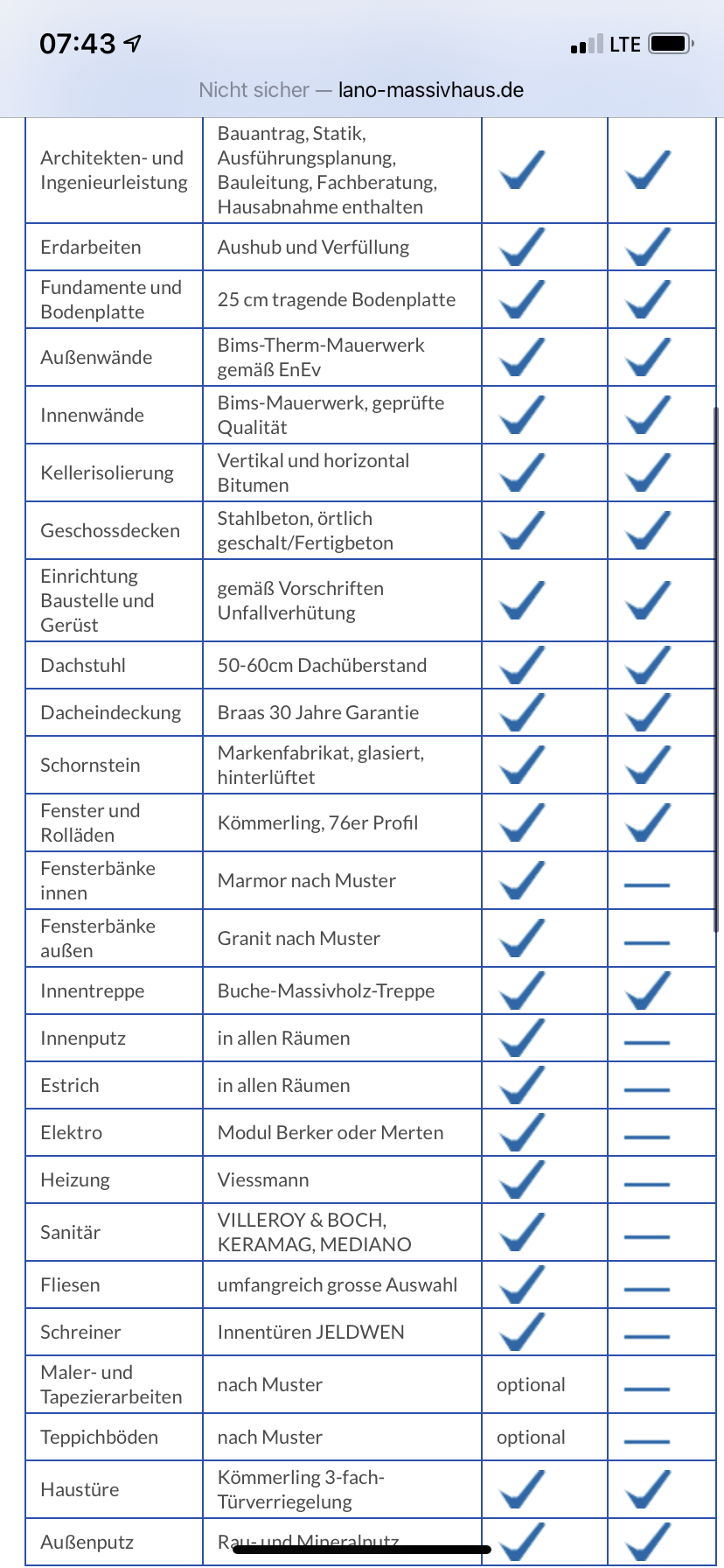

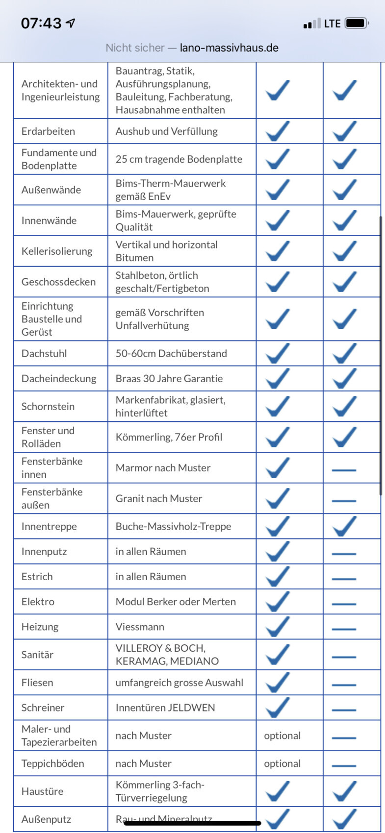

Ein Freund von mir möchte tatsächlich bauen.
Er hat sich Ende letzten Jahres ein Grundstück für 60 Teuro gekauft (600qm).
Im Kaufpreis war enthalten, dass die hausanschlüsse bereits am Grundstück liegen.
Es handelt sich um ein Grundstück Grenze RLP/NRW.
Da er tlw. sehr naiv ist und mir folgendes erzählt hat, wollte ich hier mal Experten fragen um ihn danach warnen zu können.
Es handelt sich um ein Haus mit 130 qm, inkl. Keller welches angeblich für 270 T Euro angeboten worden ist.
Maler/ Tapezierarbeitrn und Teppichboden kommt extra.
Die aushubarbeiten sind pauschal mit 10T Euro angegeben, wobei die Baufirma das grundstück nichtmal gesehen hat in live, nur auf Plänen. Auch diese seien nicht in den 270.000 enthalten.
Alles andere, auch Fußbodenheizung und elektr. Rollläden zb. sei im Preis enthalten.
Anbei Auszüge der HP der Firma.
Liest sich für einen Laien gut, da mit Festpreisen gearbeitet wird. Die Frage ist, wo ist der Hacken?

Naja, da hilft nur die Bau und Leistungsbeschreibung ganz genau lesen. Diese 1-seitigen-Flyer sagen letztlich noch überhaupt nichts aus... Die 40-seitige-Bau und Leistungsbeschreibung hingegen schon.
Erdaushub inklusive ohne das Grundstück zu bekommen? Mit 10T Euro pauschal angegeben? Sowas wird dann sicherlich auch in der Bau und Leistungsbeschreibung drin stehen - Mehrkosten bauseits...
Nur so als Anhaltspunkt --> Wir bezahlen für unser 160qm Haus mit Keller 32T Euro für unseren Erdaushub inklusive Abfuhr etc. 😀
Und solche Punkte wie: "Architektenleistungen sind komplett inbegriffen" --> Ja, kenne ich auch z.B. von den Fertighausanbietern. 2-3 Treffen sind inklusive, alles was "mehr" ist musst du bezahlen. So ist es letztlich bei allem. Man muss bei solchen Angeboten sehr sehr vorsichtig sein.
Heizung: Viessmann ---> Jaa okay, das ist sehr weitläufig 😀 Da kann ja wirklich alles mögliche drin sein... Letztlcih steht vielleicht in der Bau und Leistungsbeschreibung --> nur DIESES Modell, was vielleicht der grötße Schrott ist oder gar nicht zu dem Haus passt? Somit muss aufgerüstet werden? und und und...
