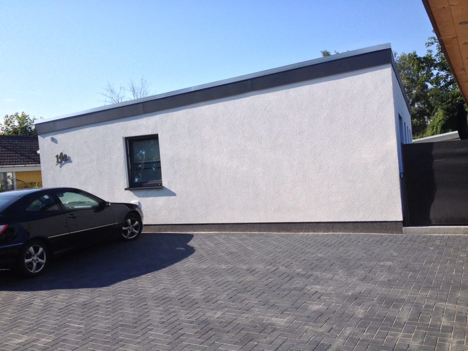

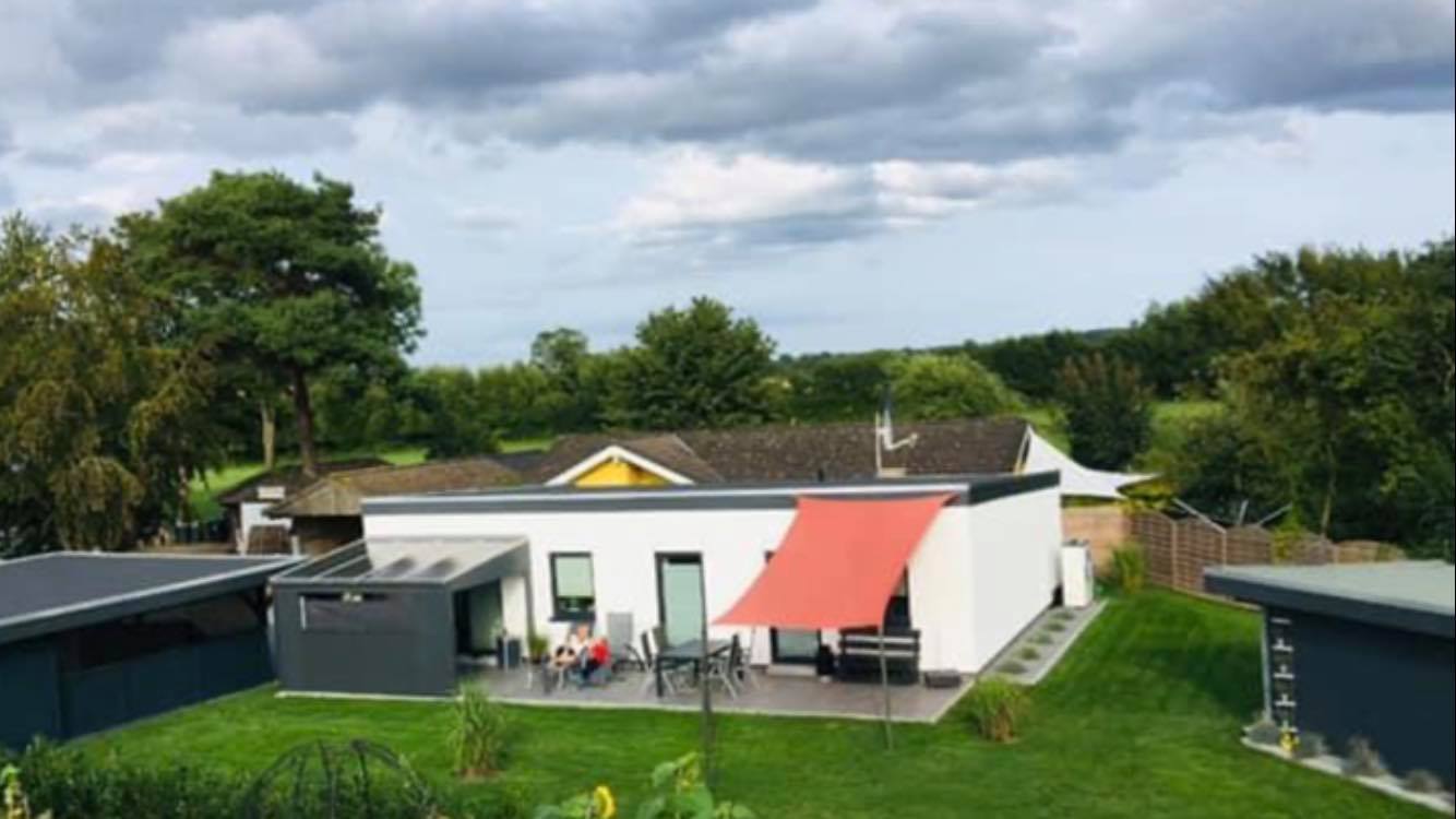

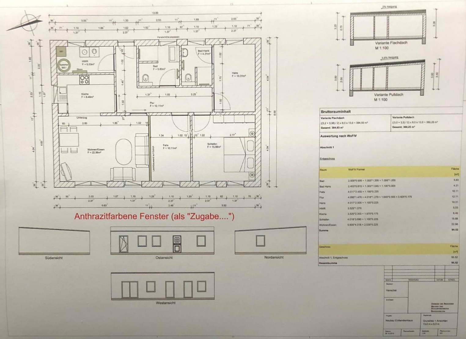

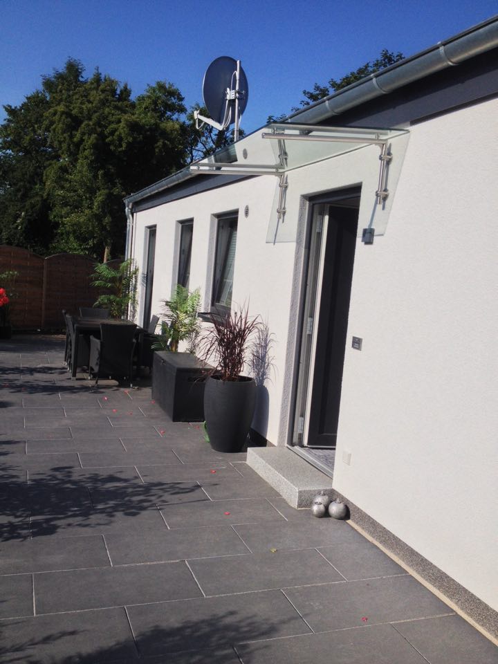

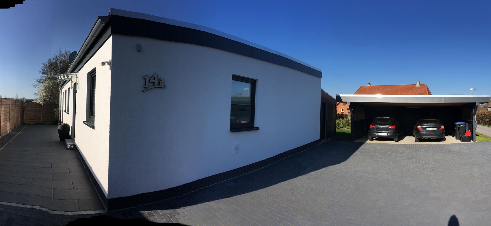

Das Grundstück 932qm ,Carport 7x7, Werkstatt 5x3 , Parkplatz ca.90qm, Pflasterarbeiten 100qm , Terrasse ums Haus komlett mit 80x40 Platten 80qm, Grünanlagen ca. 600qm, Dächer und Nebengebäude alles selber gebaut und verlegt, da kommen Extrakosten von ca. 130000 Euro dazu. Wir leben auf einen Dorf nähe Grömitz Ostsee . Extra Kosten für Küche 20000 Euro und ca.15000 für Extras im Bad und im Haus Möbel usw. Also kommen wir auf gesammt 345000 Euro. Da ist jetzt alles drin es kommen keine Kosten mehr dazu. Wir haben also günstig gebaut, denke ich ;)
