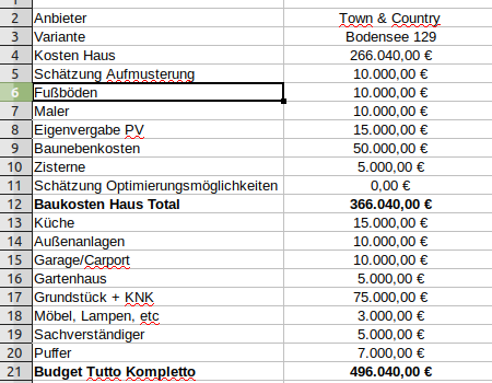

Final sind wir bei einem anderen Anbieter gelandet und machen gerade noch das Gesamtbudget fix. Aber wo du nach final fragst...in der Zwischenzeit haben wir den Keller weggelassen weil zu teuer und hatten dann bei Town & Country das Bodensee 129 als Überlegung. Ich hänge mal einen Ausschnitt aus meiner Vergleichstabelle an. Ist an manchen Stellen sicherlich überschätzt und an anderen unterschätzt (und in der Endkalkulation ist das bei mir auch an einigen Stellen berücksichtigt) aber du merkst sofort, da sind wir beim Gesamtbudget deutlich weiter weg. Der Preis von 270 000€ passt hinten und vorne nicht
Was am günstigsten ist, sind in der Regel nicht die überregionalen Anbieter mit viel Werbebudget und Musterhäusern. Das kostet nämlich eine ganze Menge Geld. Unter 2000€/qm Wohnfläche wirst du aber auch im einfachsten Standard nicht hinkommen wenn du alles machen lässt. Plus 50-60TE für den Keller, plus Baunebenkosten (bei denen der Keller im Punkt Erdarbeiten, Perimeterdämmung auch nochmal ordentlich reinschlägt). Und tut euch den Gefallen nicht mit dem ersten billigsten zu bauen sondern mit einem der auch vernünftig baut. Sonst hast hast du nach 2 Jahren immer noch kein Haus, zahlst der Bank fleißig Bereitstellungszinsen und hast jede Menge Ärger. Such mal im Forum nach "Fleischerhaus"

Es fehlen einfach Details um es zu bewerten. z.B. Ausführung Keller -> Nutzkeller mit niedriger Deckenhöhe, Elektro in Aufputzausführung und ohne Heizung oder Keller in Wohnqualität. Dem gegenüber steht was der Bauherr erwartet. So zieht es sich durch den ganzen Bau.
