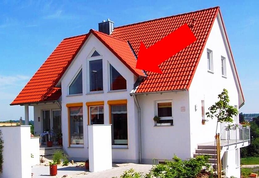

11ant schrieb:
Deswegen fragte ich nach dem Nutzen, bzw. nach den Höhenlinien. Ein Zwerchhaus in der allgemeinen Fluchtlinie der Traufe kann ebenfalls diesen Effekt von "streckenweise mehr Kniestock" bieten, in Kombination mit dem Mauervorsprung kommt ein weiterer Mehrpreis-Punkt hinzu.
Ok, ich habe mich jetzt ein wenig Schlau gelesen und glaube ich habe die Falsche Bezeichnung gewählt und wir sprechen eigentlich vom selben. (sowas wie auf dem Foto meinte ich, eher die flache Variante).

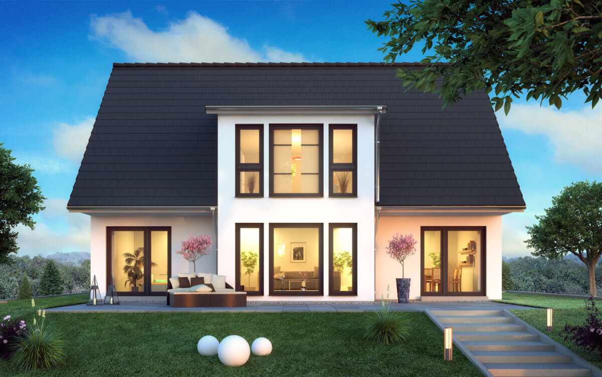

Wie Du den Dachdingbegriff korrekt anwendest, finde ich nicht so wichtig. Das Zwerchhaus hier Erker zu nennen, ist ja insofern auch nicht ganz falsch, da es ja auf dem Erker des EG aufsteht. Und genau davon will ich Dich ja "abbringen": von der Ausklinkung im Grundriss - also hin zu einer "glatten" Hausseite.
Und wenn Du die beiden Bilder vergleichst, und Dir vorstellst, Du Wärst der Zimmermann und müßtest den Dachstuhl bauen: dann wirst Du sehen, mit Giebel wie links wird es komplizierter (aka teurer) als in der Schleppvariante im rechten Bild.
Guter Einwand, Danke.
Wenn das preislich wirklich so ein großer Untersied ist, dann natürlich als glatte Hauswand.
Schleppvariante bedeutet also quasi "Flachdach-Zwerchgiebel"?
