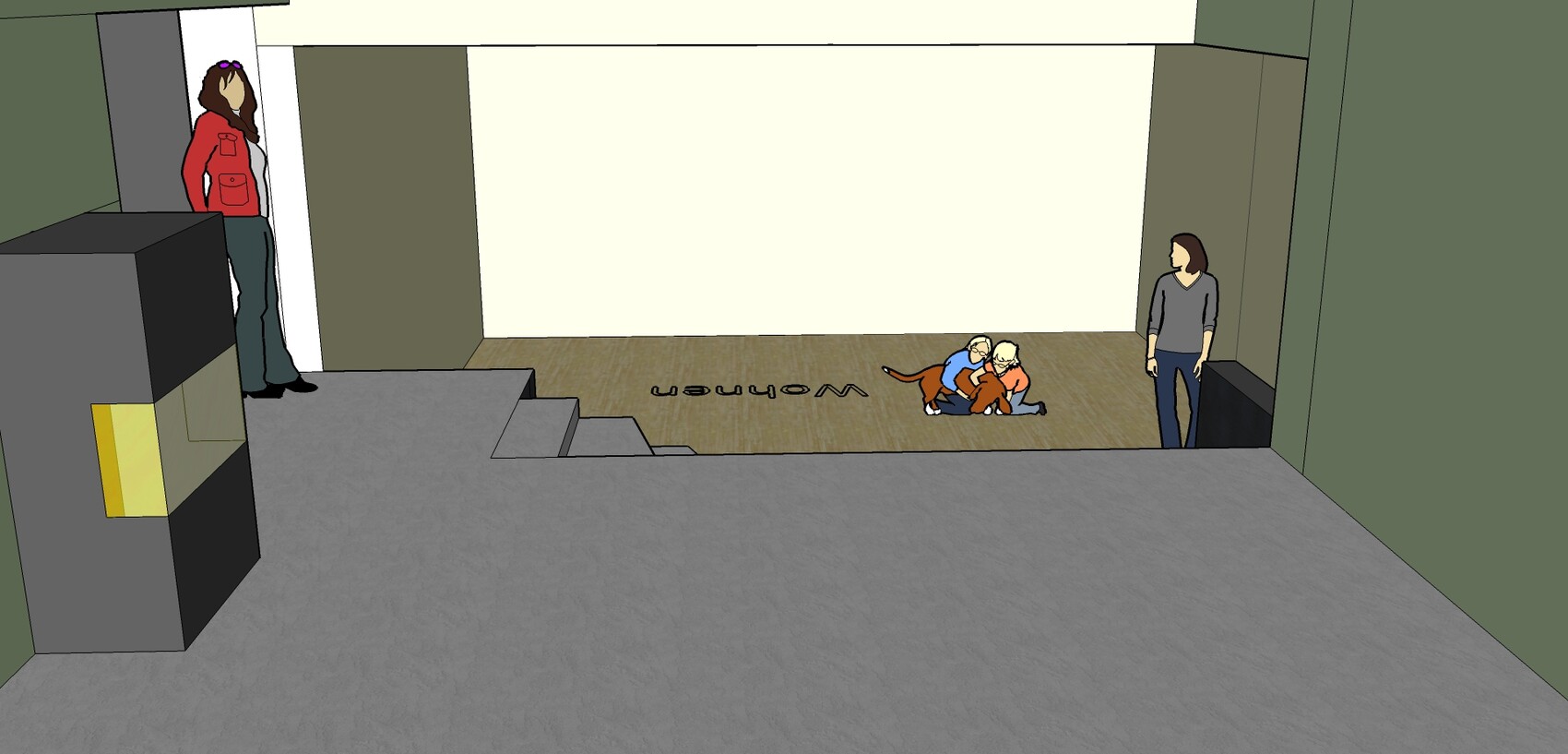

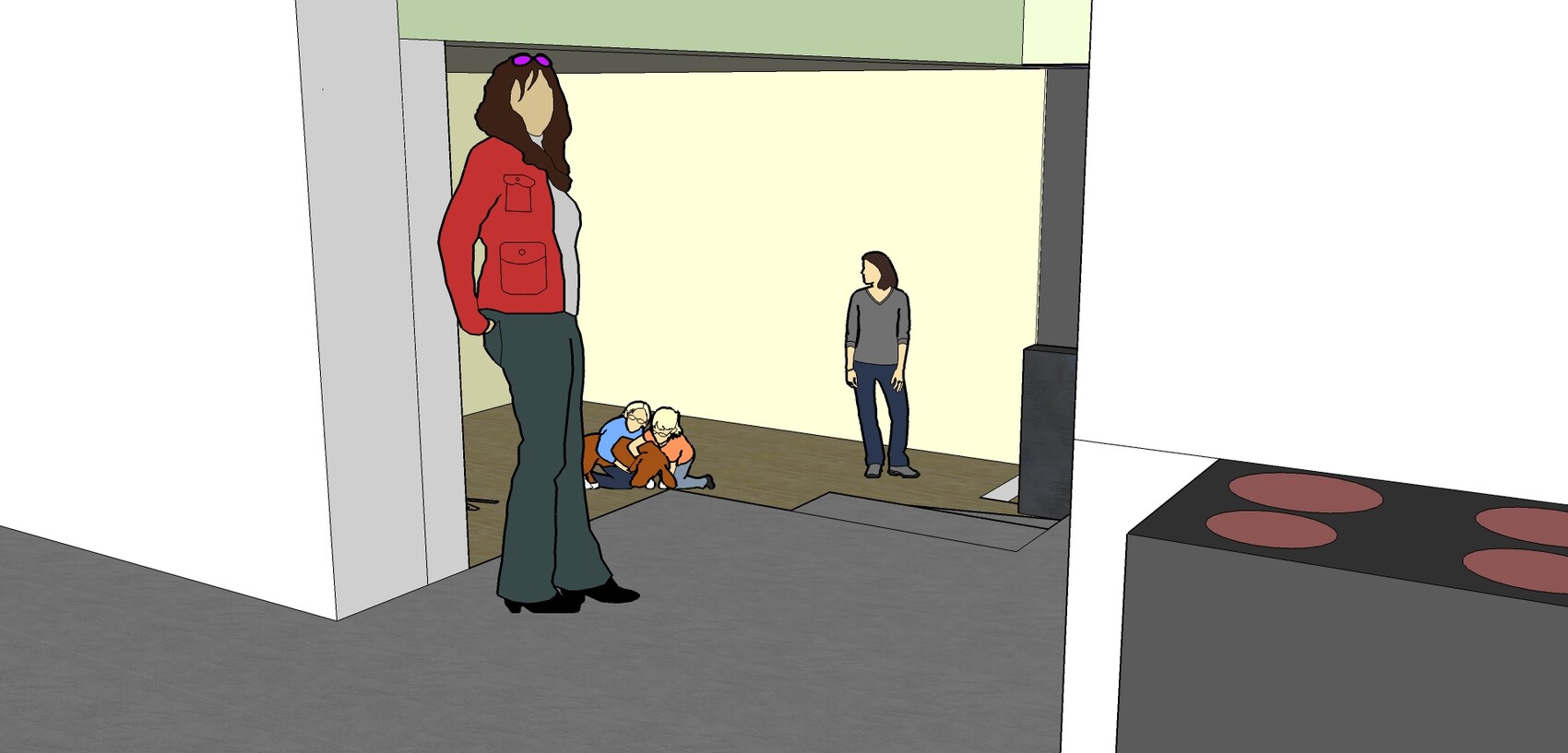

@ Katja: hm, das könnte sein! Das würde dann so wirken:
Offener Küchen- und Wohnbereich mit zwei Erwachsenen und zwei spielenden Kindern
3D-Rendering eines Wohnzimmers mit Heimkino-Bildschirm, Treppe und Personen
kaho67416.03.18 18:40
Schöne Visualisierung. Ich finde die Idee des Anbaus auch gut, die Gemütlichkeit kommt aber irgendwie nicht ins Wohnzimmer, oder? Vielleicht ist es nur eine Frage der Inneneinrichtung?
vgbau16.03.18 18:49
Wir haben schon Bedenken, besonders wegen der Offenheit von Küche + PC-Platz + überdimensioniertes Esszimmer + Höhenunterschied zum Wohnzimmer.
Aber aufgrund des Geländes und der schon mal erwähnten Eckpunkte bietet sich diese Variante an.
Die Vorschläge der Bauplaner unserer Baufirmen waren allesamt uninteressant.

Also ich würde die Wand der Küche auch (zumindest teilweise) öffnen!
Gemütlichkeit hat viel mit Einrichtung zu tun. Das bekommt man schon super gelöst und auch kuschelig!
Ich find den Anbau so gut!
Climbee16.03.18 20:41
Ich kenne eine angebautes Wohnzimmer, das wie eures tiefer liegt, drüber der Essbereich. Ich fand es nie ungemütlich.
Ggf. kann man auch mit großen Pflanzen etwas Sichtschutz schaffen. Da Hätten ch jetzt keine Bedenken

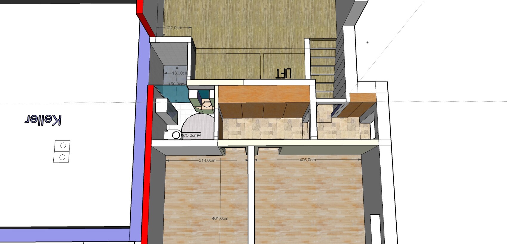

mit dem Wohnzimmer kann ich mich zwischenzeitlich "anfreunden". Mein UG (Gartenebene) überzeugt mich weniger. Es sollte eigentlich für später eine Option für Barrierefreiheit sein.
Zwischenzeitlich hat aber meine Tochter Interesse daran gefunden und möchte zwei getrennte Räume haben.
Die Nasszelle muss aber jetzt schon barrierefrei konzipiert werden. Dafür ist aber m. E. viel zu wenig Platz.
Wer hat damit schon Erfahrungen?
Was ist realistisch notwendig?
Grundriss Kellergeschoss mit Bad, Flur, Treppenaufgang und zwei großen Räumen.
