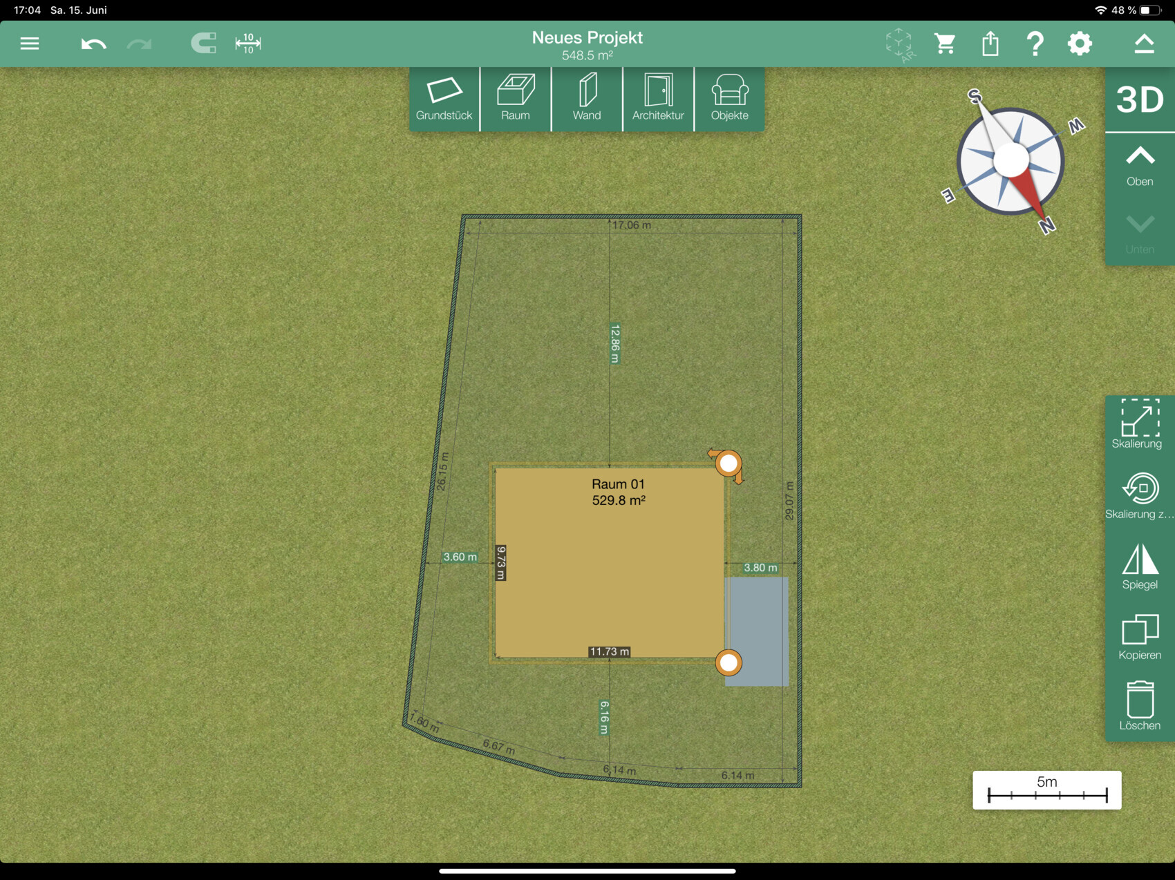

Moin Moin zusammen,
Ich bin schon lange stiller und interessierter Leser dieses Forums und begeistert von der Hilfsbereitschaft.

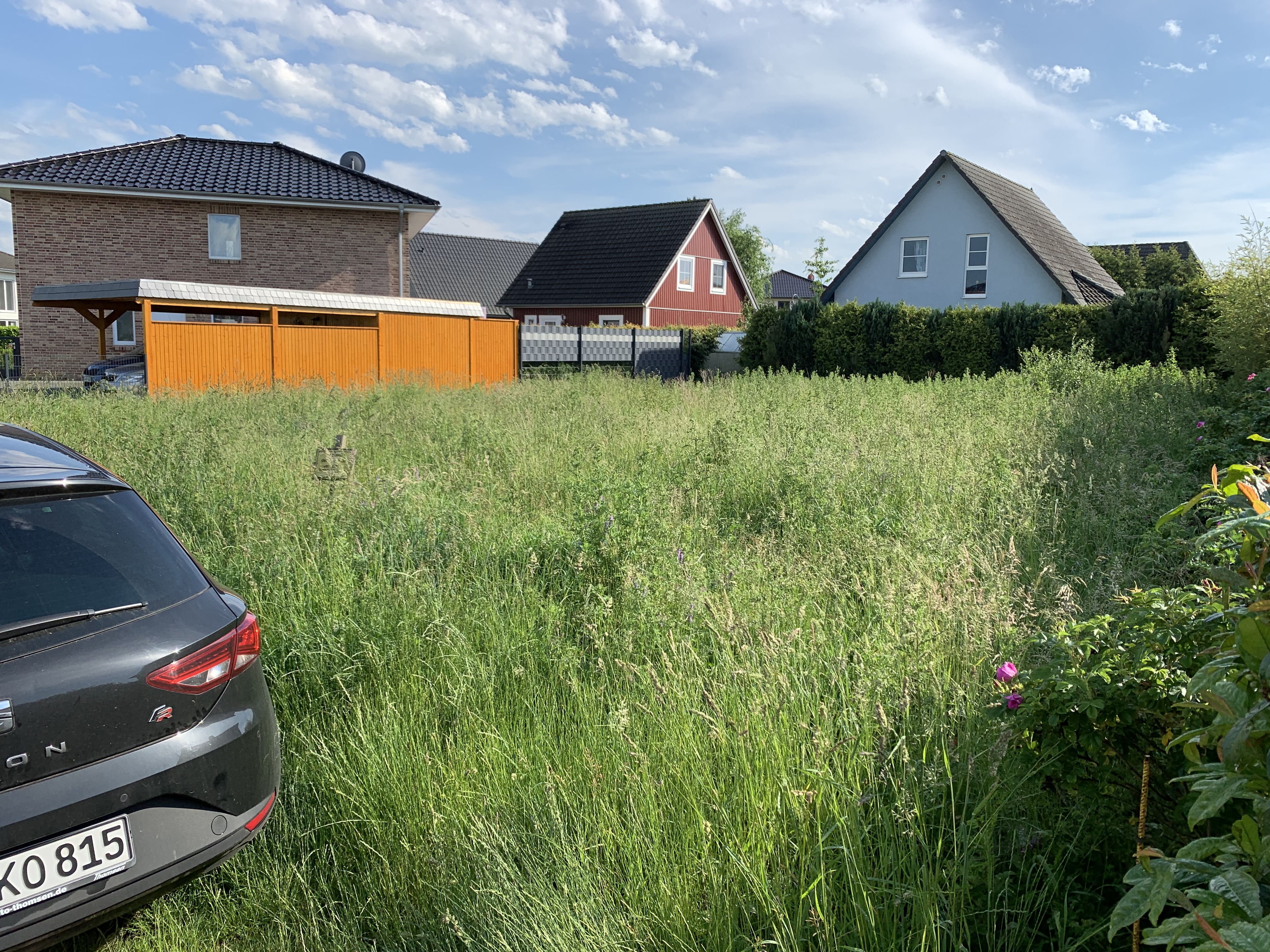

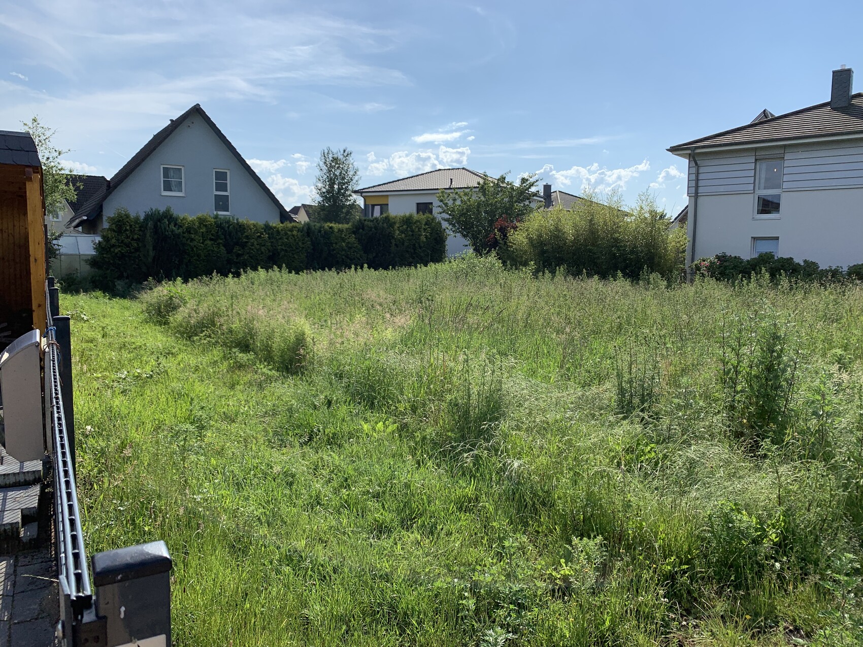

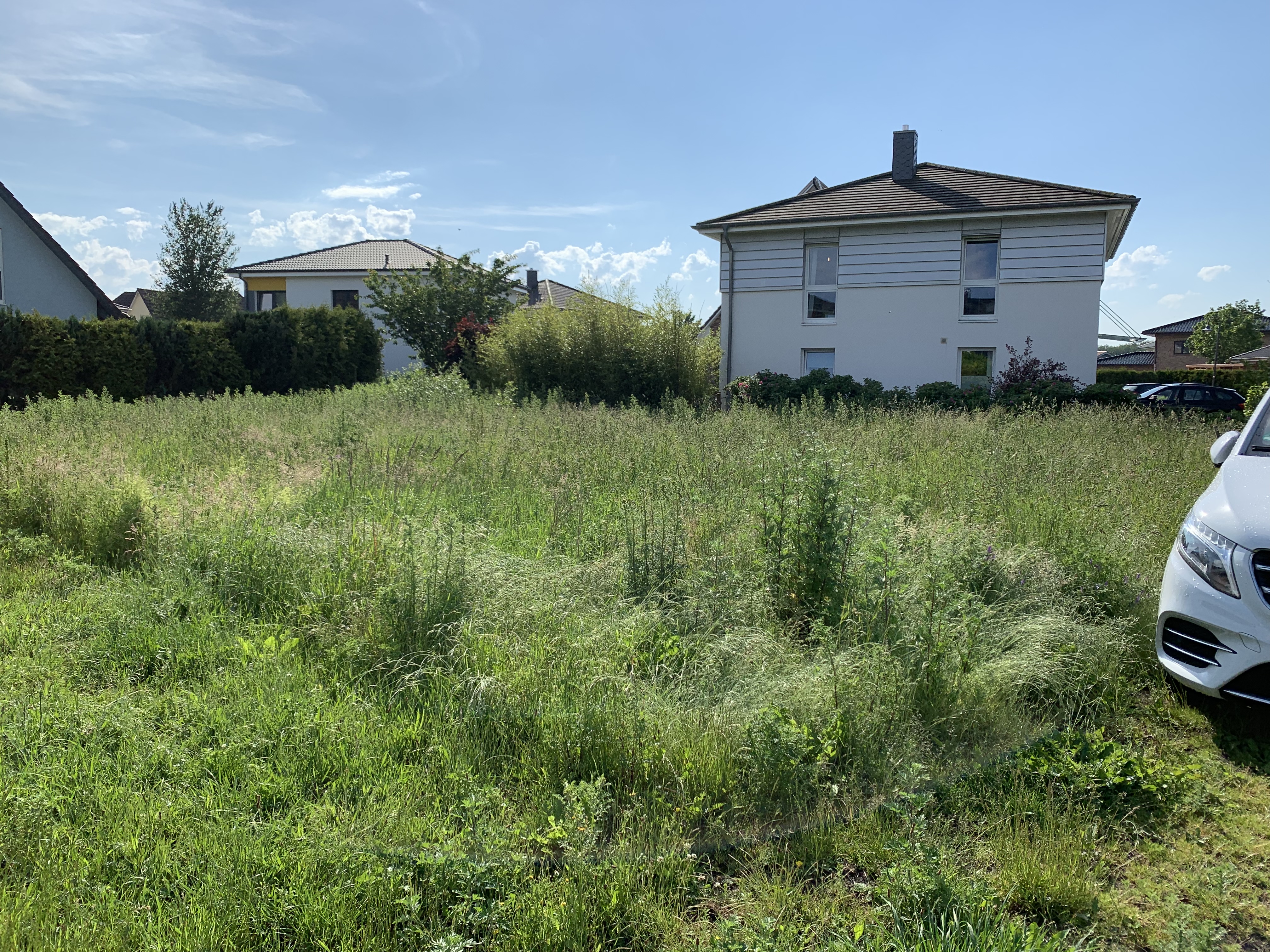

Wir planen ein Friesenhaus zu bauen (9,7m x 11,7m). Nun haben wir auch endlich ein Grundstück gefunden, welches passen könnte. Allerdings sind wir uns nicht sicher, ob das Haus nicht zu groß für das Grundstück ist.

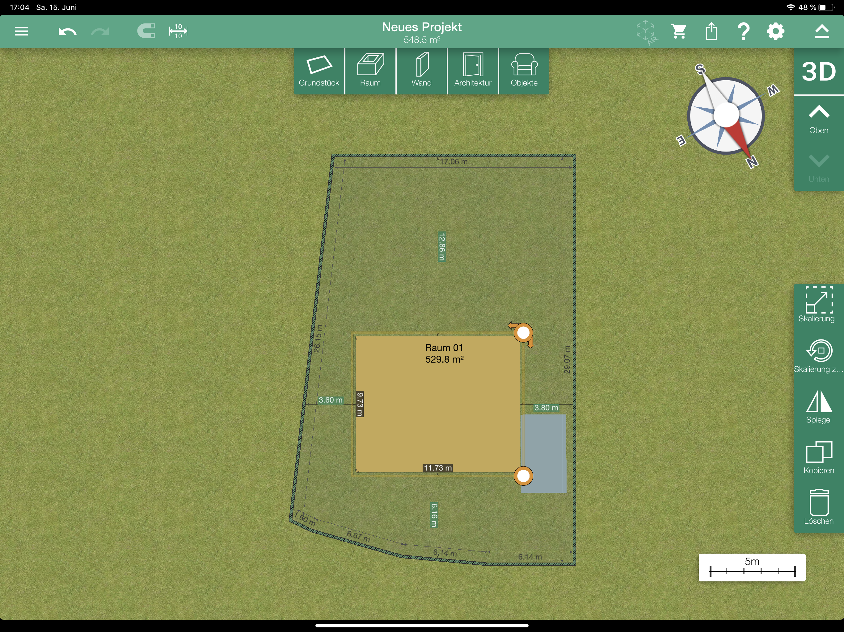

Grundriss eines Grundstücks mit braunem Raum 01 (529,8 m2) auf Gras, Maßlinien sichtbar.
Überwuchertes Grasfeld hinter Wohnhäusern bei blauem Himmel; unbebautes Grundstück.
Grünes Grasfeld vor Wohnhäusern; links ein schwarzes Auto, dahinter eine orange Holzwandgarage.
Größe des Grundstücks - 530m2
Hang - nein
Grundflächenzahl- 0,3
Geschossflächenzahl
Baufenster, Baulinie und -grenze - 5m Abstand zur Grenze
Anzahl Stellplatz - 1 Carport und 1 separater Stellplatz
Geschossigkeit - 2 geschossig
Dachform - Satteldach
Stilrichtung - Nordisch friesenstil
Ausrichtung - Süd/West
Maximale Höhen/Begrenzungen - Max Firsthöhe 10m
weitere Vorgaben - Energieträger nur Fernwärme, Regenwasser muss auf dem Grundstück versickern

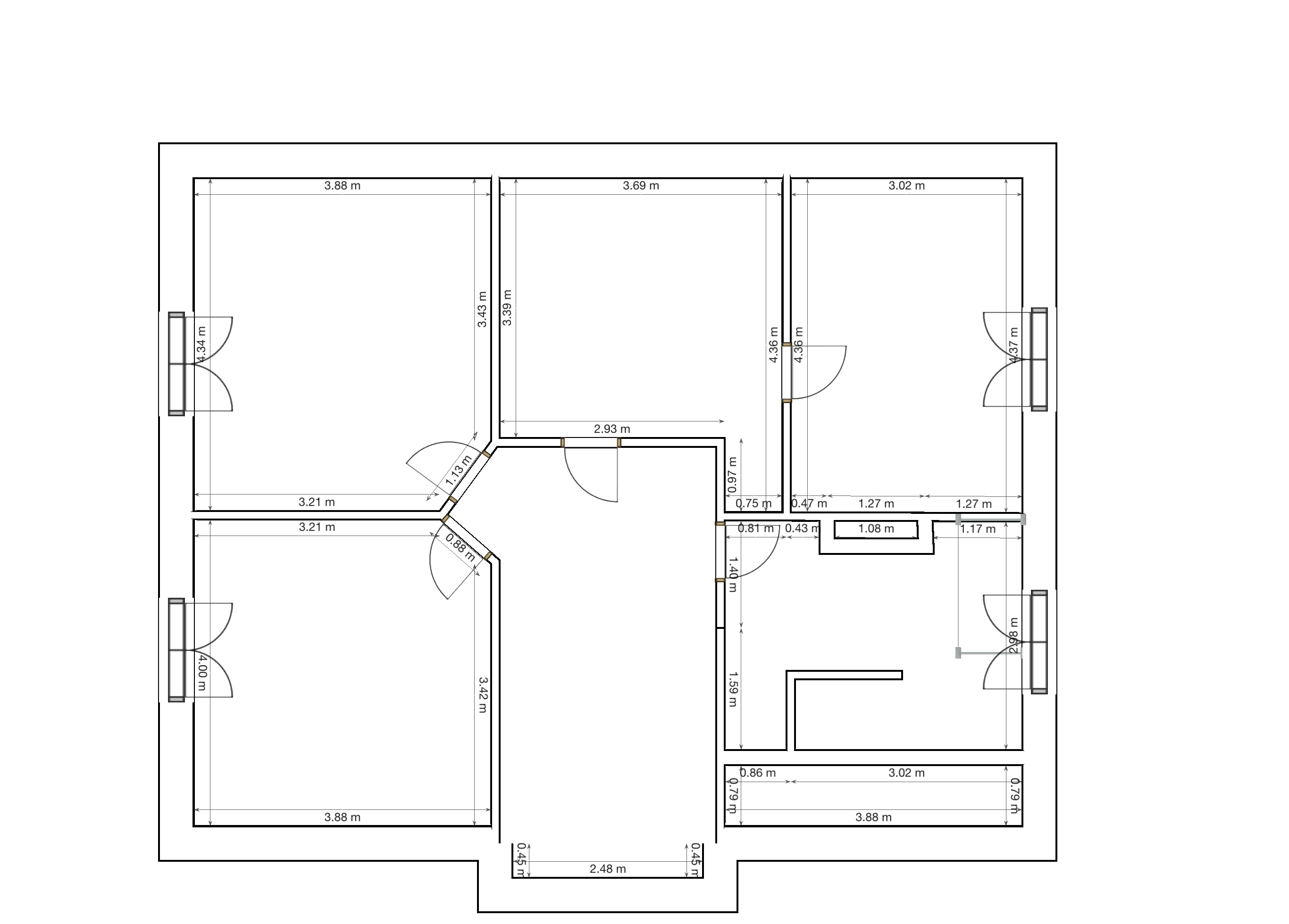

Grundriss eines Gebäudes mit mehreren Zimmern, Türen und Maßangaben.

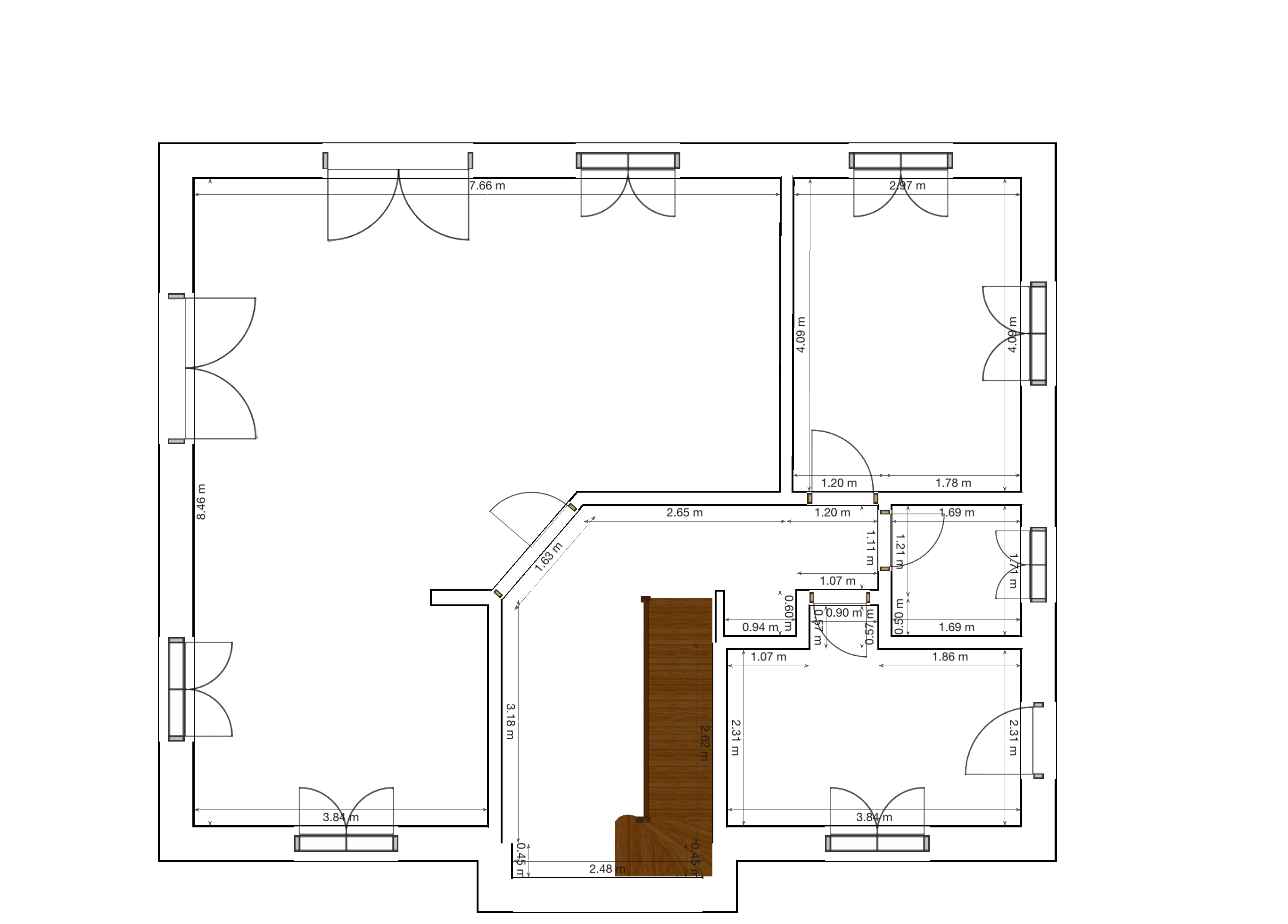

Grundriss eines Innenraums mit Türen, Abmessungen und braunem Möbelstück in der Mitte.
Von wem stammt die Planung:
-Den Grundriss haben wir so selber geplant, er ist aber vom Bauunternehmer „abgenommen“ und Barbar.
Was gefällt besonders? Warum? Wir möchten unbedingt eine Galerie bauen und dort eine gemütliche Ecke zum lesen einrichten
Was gefällt nicht? Warum? Eine Stadtvilla sagt uns nicht zu. Wir möchten gern schrägen haben.
Preisschätzung lt Architekt/Planer: 250000€
Persönliches Preislimit fürs Haus, inkl Ausstattung: 270000€
favorisierte Heiztechnik: im Baugebiet nur Fernwärme möglich, sonst wäre es Gas geworden.
Was haltet ihr von dem Grundriss? Gibt es da Verbesserungsvorschläge?
Passt es so wie das Haus auf dem Grundstück platziert ist? Oder gibt es da noch Potential?
Der kleine Kasten neben dem Haus soll das Carport sein. Leider ist das ursprüngliche Doppelcarport hier nicht möglich...
Vielen Dank für eure Hilfe

1. Eure Einschätzung vom Preis ist falsch. Ich schätze ihr landet bei 350TEUR oder mehr. Und da ist nicht viel Spiekram dabei.
2. Was bedeutet Ausstattung bei euch?
3. Habt ihr über Kosten informiert?
2. 3m Umrandung muss vorhanden sein. beim Grundstück. Sollte passen.

Edit: Wenn ihr das Haus noch weiter nach rechts setzt, sodass ihr da immer an der 3m Linie seid, dann gewinnt ihr links Platz. Da das Grundstück leicht schräg verläuft wäre eventuell Platz für das Doppelcarport. Der Grundriss müsste dann halt entsprechend angepasst werden.
15.06.19 18:46
Mit Nichtmal 20000 für Baunebenkosten, alle bauseits Kosten, Bodenbeläge und Malerarbeiten, Außenanlage wird es eng. Mit dem Grundpreis ist auch nur schlichte und Mindestausstattung dabei.
Das Haus paßt auf das Grundstück. Ob euch das stört nur Einzelcarport statt Doppelcarport müsst ihr entscheiden
Zum Grundriss kann man nicht viel sagen. Bitte füllt den Fragebogen aus und bezeichnet die Räume.
Die 2 Meter Linie im OG fehlt
Zeichnet in allen Räumen im Maßstab die vorhanden und gewünschten Möbel ein
