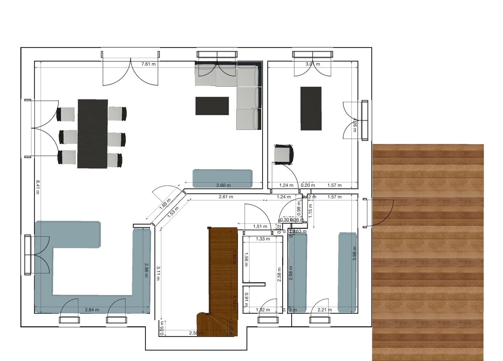

Mecky815
17.06.19 13:25
Ok ihr habt wohl recht gehabt, wir haben den Grundriss verschlimmbessert. Ich habe die Grundrisse nun komplett überarbeitet und hoffe das es so mehr Sinn macht, das Bad unten ist nach vorn gekommen, damit das Carport länger werden kann.
Was sagt ihr nun dazu?
Grundriss eines Hauses mit Wohnzimmer, Esstisch, Schlafzimmer, Arbeitsbereich und Holzdeck.
Grundriss einer Wohnung mit Zimmern, Türen, Betten und Schreibtischen; Maßangaben in Metern.
17.06.19 15:52
Das OG macht so mehr Sinn, ja. Es ist funktioneller.
Im EG hast Du zB eine Garderobe für 4 Personen vergessen...
Mecky815
17.06.19 17:07
Ich habe bis jetzt noch keine Idee wie ich die Garderobe unten realisieren soll...hast du da einen Vorschlag?
17.06.19 19:21
Ecke begradigen und so das WZ einen Raum werden lassen. Dann das WZ um 60cm einkürzen auf der Wand ohne Maß. Das könnte dann der Garderobenschrank werden.
Mehr ist bei halben Frageboden nicht zu sagen.
