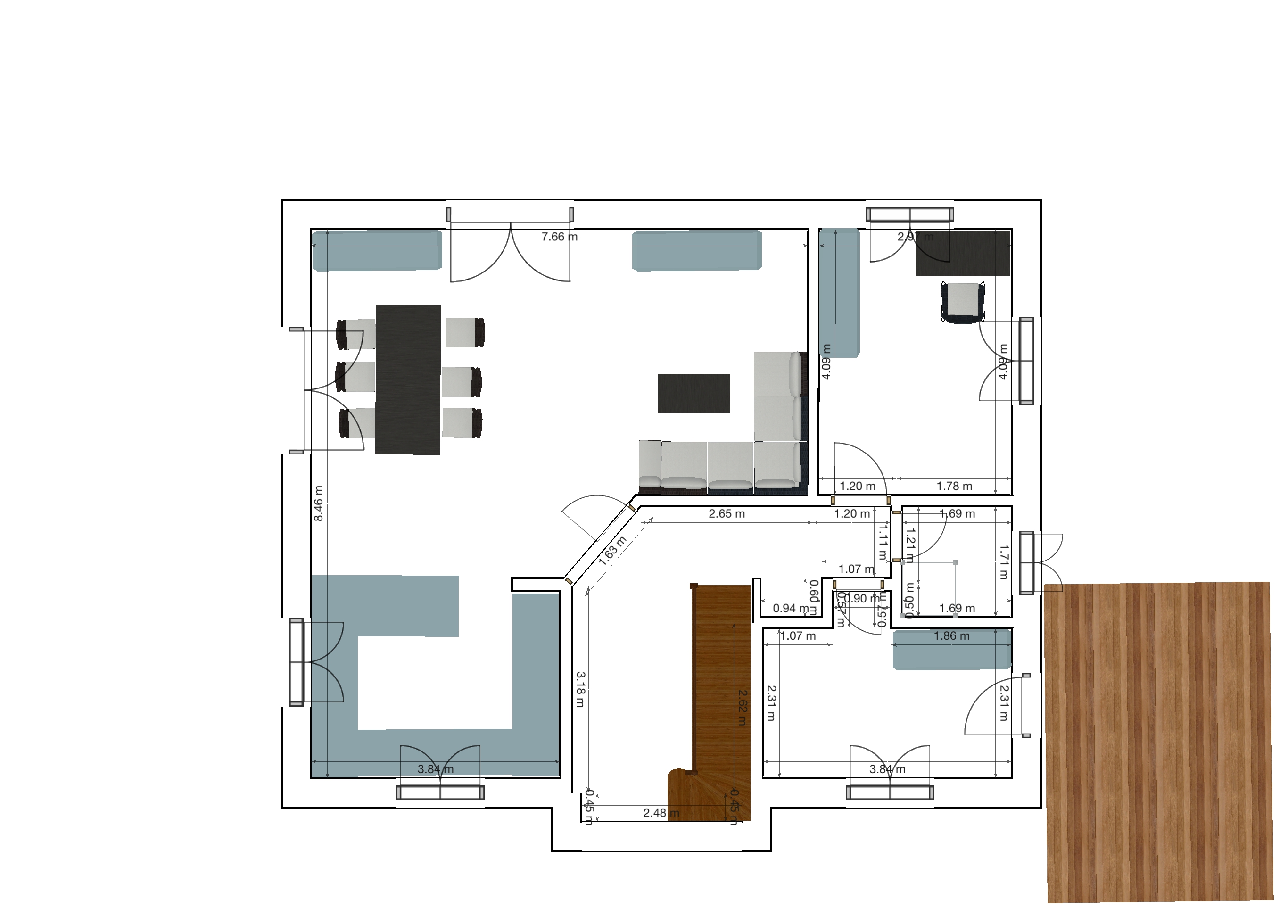

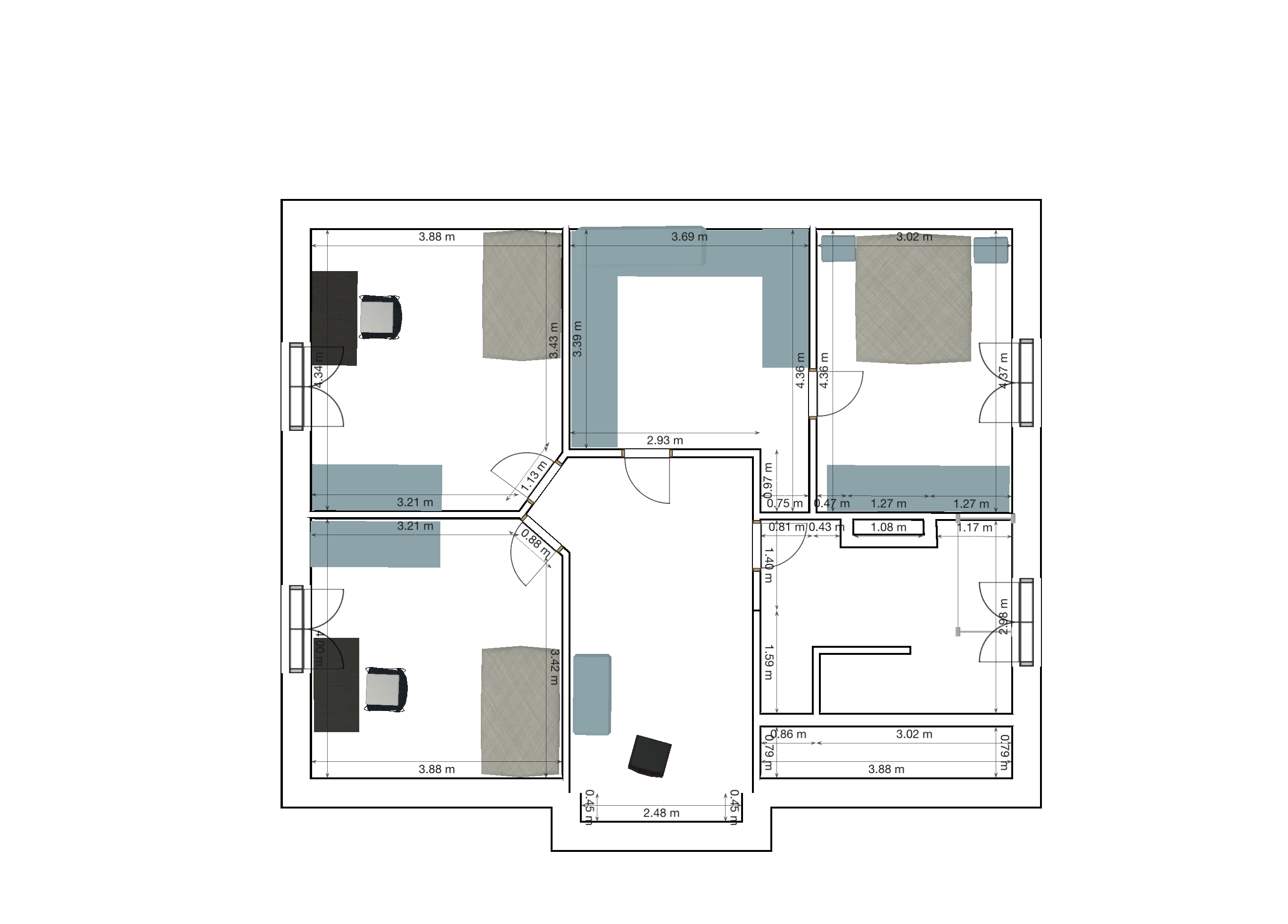

So nun haben wir die Möbel in die Räume eingeplant. Leider übernimmt das Tool die Namen der Räume nicht mit in die Zeichnung. Ich hoffe aber das man sich vorstellen kann für was welcher Raum ist.
UG:
Grundriss eines Wohnhauses mit Wohnzimmer, Essbereich, Küche, Bad und Terrasse.
OG:
Grundriss eines Mehrzimmer-Hauses mit Möbeln, Türen und Maßangaben.

Der mittlere Raum im Obergeschoss soll die Ankleide werden. Die ist deshalb so groß, um noch ein wenig extra Staudamm zu haben für Sachen, die sonst im Obergeschoss kein Platz finden. Rechts daneben ist dann das Schlafzimmer.

Habt ihr jetzt 2 Vollgeschosse oder Kniestock mit Satteldach?
Mecky81516.06.19 20:56
Wir haben ein Satteldach aber der Drempel ist irgendwo zwischen 80cm und 100cm.
kbt0916.06.19 21:01
2m-Linie Dach fehlt, so kann man das Bad nicht beurteilen. Dusche könnte noch im Schrägbereich sein.
Was sollen denn 302 cm Schlafzimmerbreite? Und dann dieses Loch in der Ankleide?
Küche .. Halbinsel - Wand, Durchgang zu schmal
Alle Türen Max. 80 cm Baubreite, Durchgangsbreite dann ca. 76 cm.
