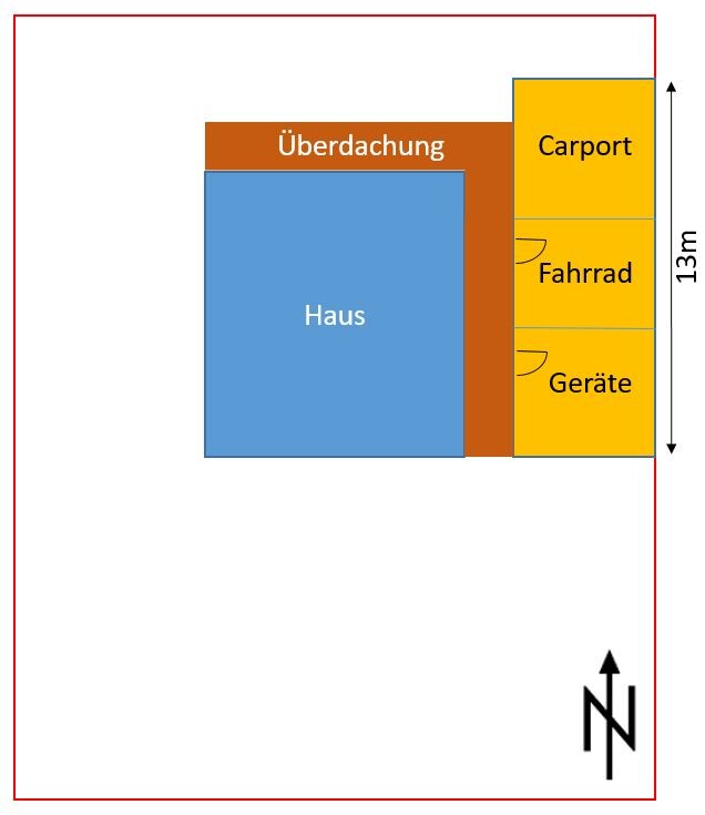

wir möchten ein Einfamilienhaus mit Carport/Nebenanlage realisieren lassen. Auf der stark vereinfachten Skizze (Bild M1) ist unsere Absicht ersichtlich.
Unsere Nachbarn möchten sich keine Baulast eintragen lassen, was auch für uns absolut verständlich ist.
Nach meinem Verständnis kann ich das Vorhaben OHNE eine Baulast realisieren (Bild M2), indem ich das Ganze so platziere, dass ich zur linken und rechten Grundstücksgrenze mind. 3m Abstand halte. Ist das richtig?

Blaues Haus mit brauner Überdachung, gelber Carport für Fahrrad und Geräte, 13 m Nordpfeil
Grundriss: blaues Haus links, braune Überdachung, gelber Carport rechts mit Fahrrad und Geräten.

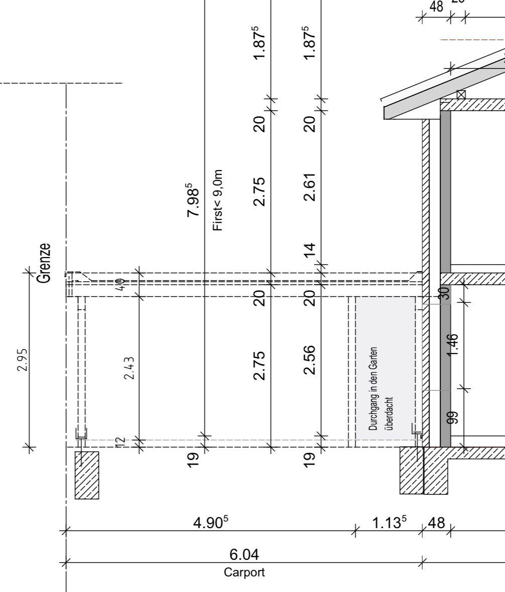

Ja, wenn Dir der Mindestabstand reicht, Deine Gebäude also nicht höher als 6m sind.

Bei genauer Betrachtung auf den Schnitt unseres Grundstücks entfällt M2. Das Grundstück ist nur 20m breit ist, das Haus selbst ~10m und die Nebenanlagen ~6m. Somit bleiben auch nach Zentrierung keine 3m pro Seite über. Das habe ich komplett vergessen...

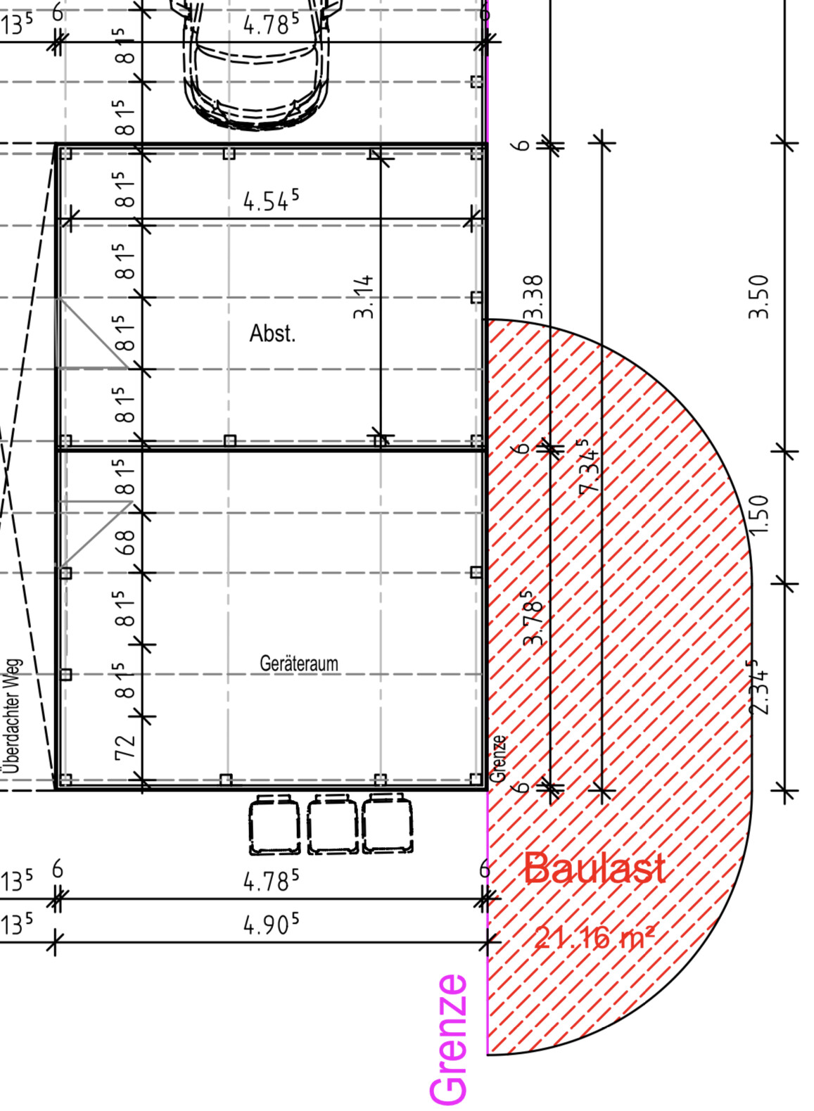

Carport und die beiden Räume ~13m, also 4m zu viel für eine direkte Grenzbebauung ohne Baulasteintragung.
Der Geräteschuppen wird ein befestigter Hobbyraum (Fundament, Steinwände). Wir wollten ihn ungern im Garten platzieren.

Ergibt sich mitunter aus dem Durchgang. Das Carport an sich hat 4,9m breite. (Bild 1)
Osnabruecker schrieb:
Nachbarn bestechen (mal fragen, was ihm eine Baulast wert wäre, bei uns haben wir paar fette Wurzeln auf deren Kosten entfernen lassen)
Wir sind schon im Gespräch, anfänglich war es in Ordnung, bis klar wurde, was eine Baulast in letzter Konsequenz bedeutet... (Bild 2)
