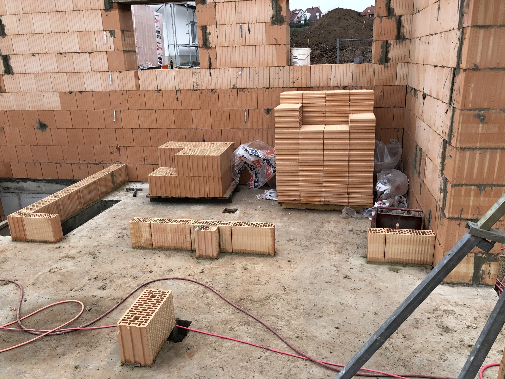

Also das Wohnzimmer ist echt der Knaller
Allerdings fällt mir zu meiner Schande jetzt erst auf, daß - siehe Pfuschertaschen - mehrere Mauerstücke aus dem Richtmaß springen. Merkwürdig, "normalerweise" meckere ich an dem Punkt immer schon im Grundrissthema
Mann kann ja an den Metallriemen erkennen wo die Innenwände gesetzt werden.
Kommen die denn auch aus Porenziegeln hergestellt, aber dennoch nicht gleich eingebunden ?

Wie kann dir sowas nur passieren? :p
Hier schau...
Baustelle mit roten Ziegeln: gestapelte Ziegel auf Paletten und Erdhaufen.
problematisch werden
Das wäre erheblich zu dramatisch gesagt. Diese Inhomogenität schafft Nester anderen thermischen Verhaltens im Vergleich zur Wandfläche drumherum. Das muß man sich aber nicht gleich so schlimm vorstellen, als daß da nun punktuell die Tapete schwitzt und Schimmel wuchert. Dennoch ist es eine leicht vermeidbare Pfuscherei. In Achtelmeter-Quantensprüngen zu denken ist ja kein Hexenwerk, und "gehört" eigentlich in die Muttermilch eines Hochbauplaners.

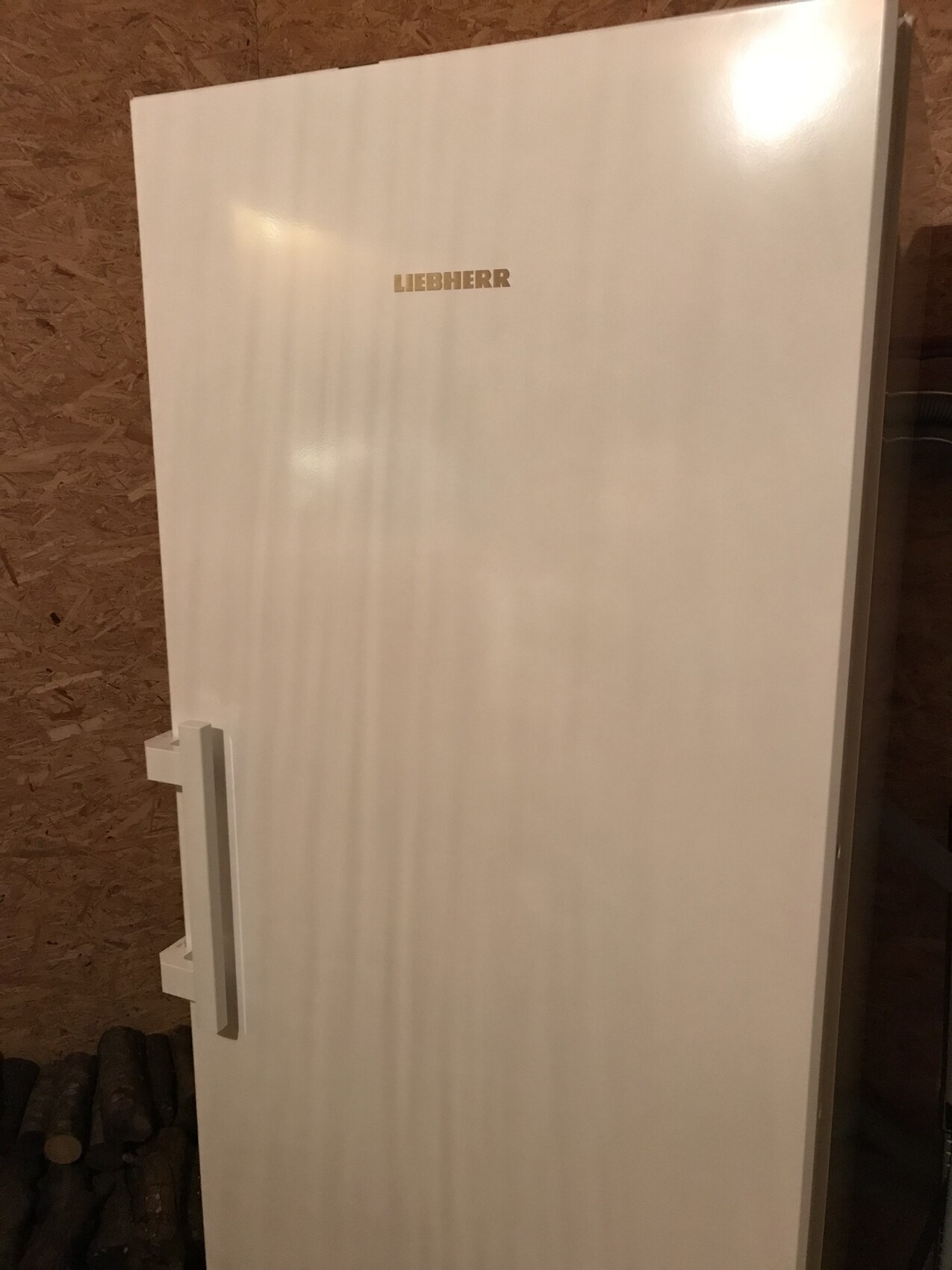

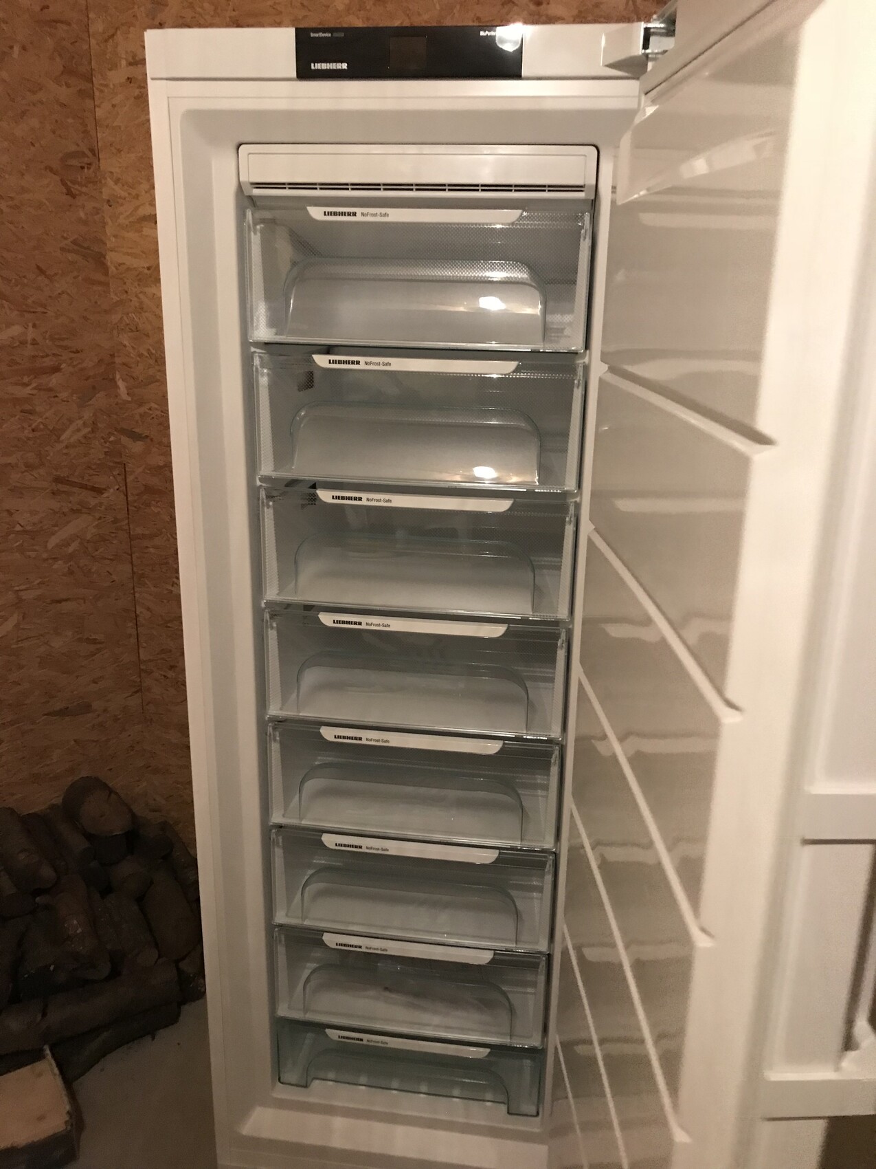

Wir ziehen zwar erst Ende April um, aber da wir uns so über unseren zukünftigen Hauswirtschaftsraum freuen musste schon ein Gefrierschrank gekauft werden .
