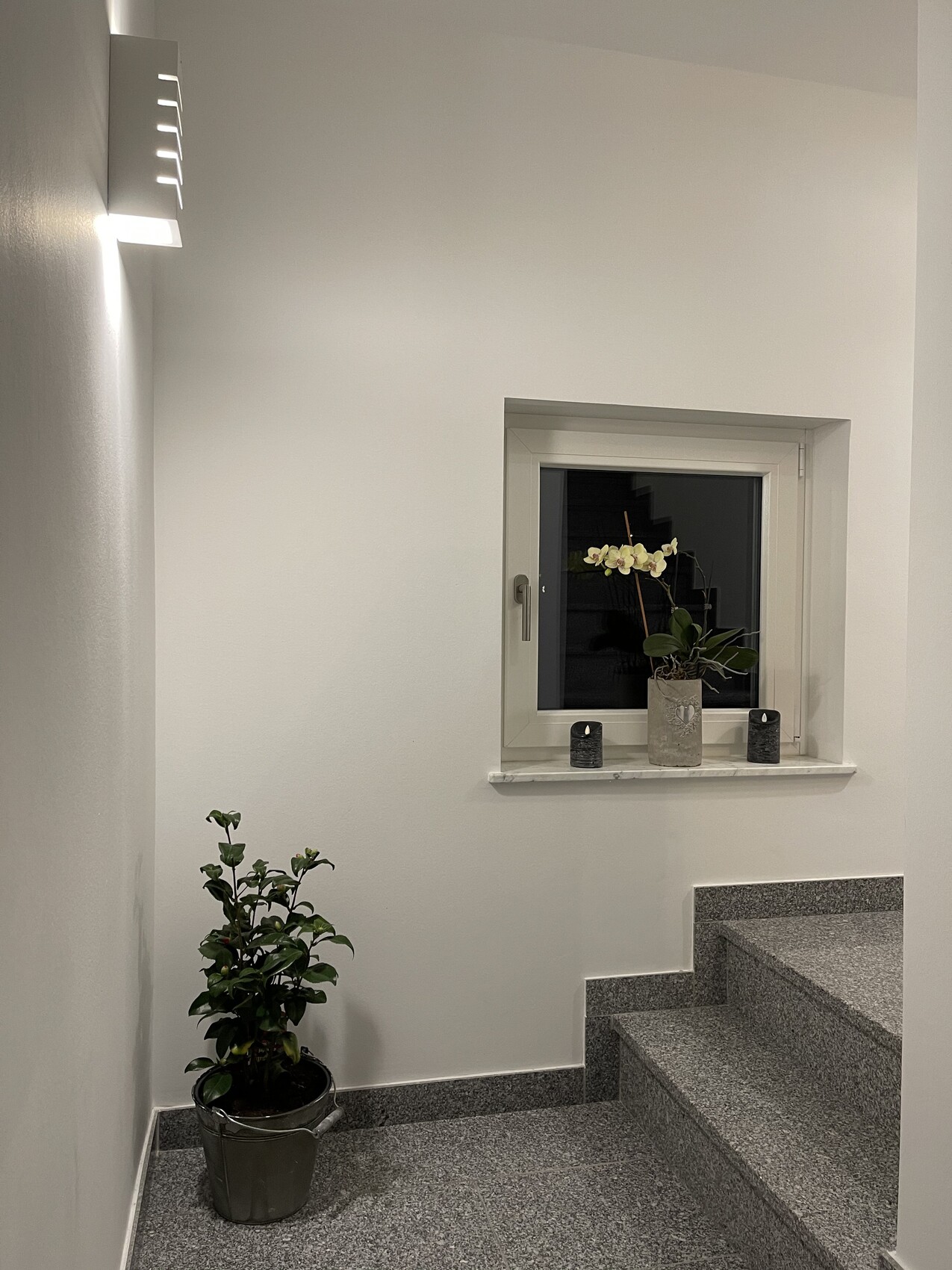

Meine Frau hat im Treppenhaus dekoriert (ob um das Fenster noch Deko kann?):
Heller Flur mit Treppe, Fenster mit Orchidee auf der Fensterbank und Topfpflanze.
