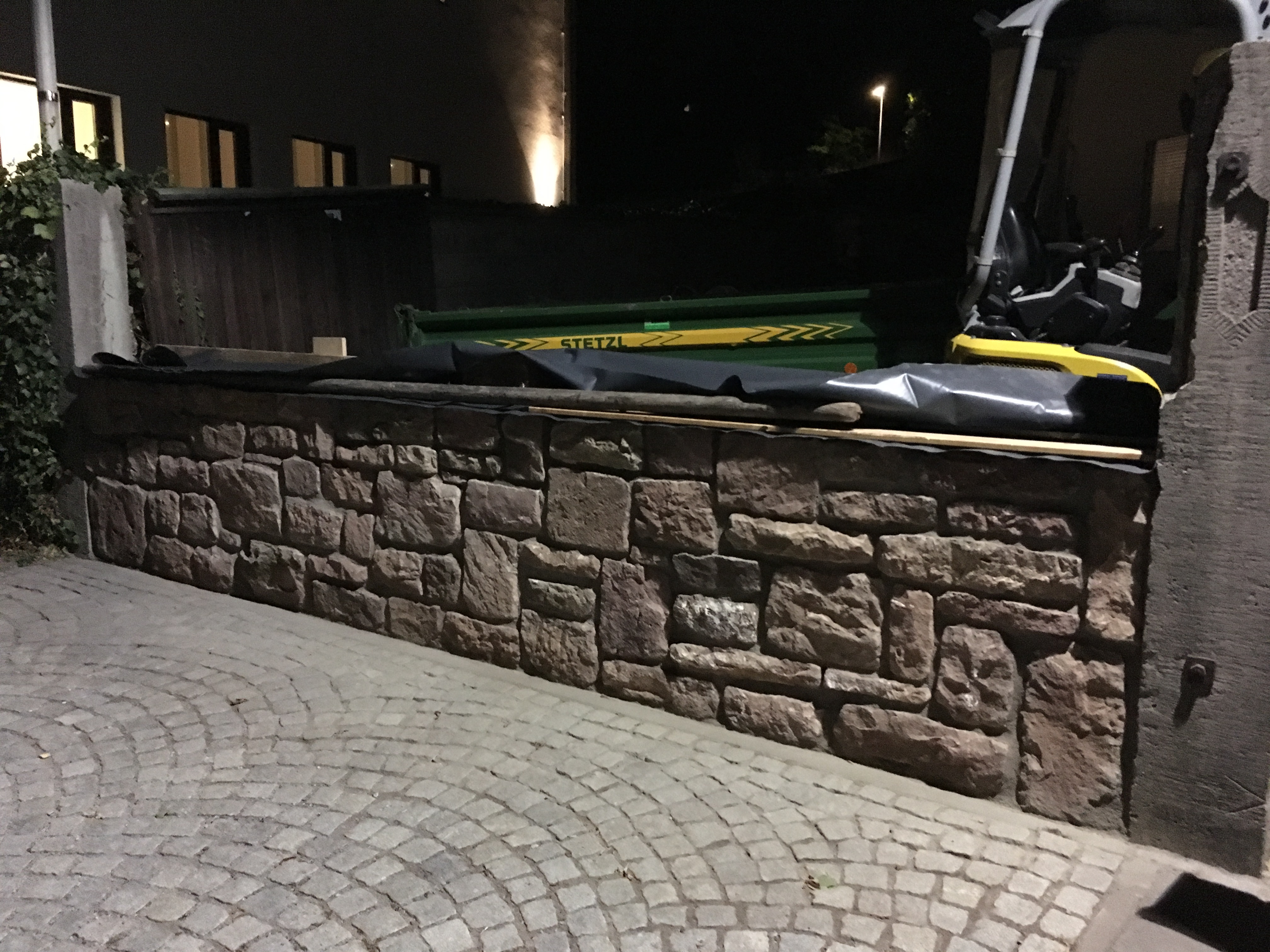

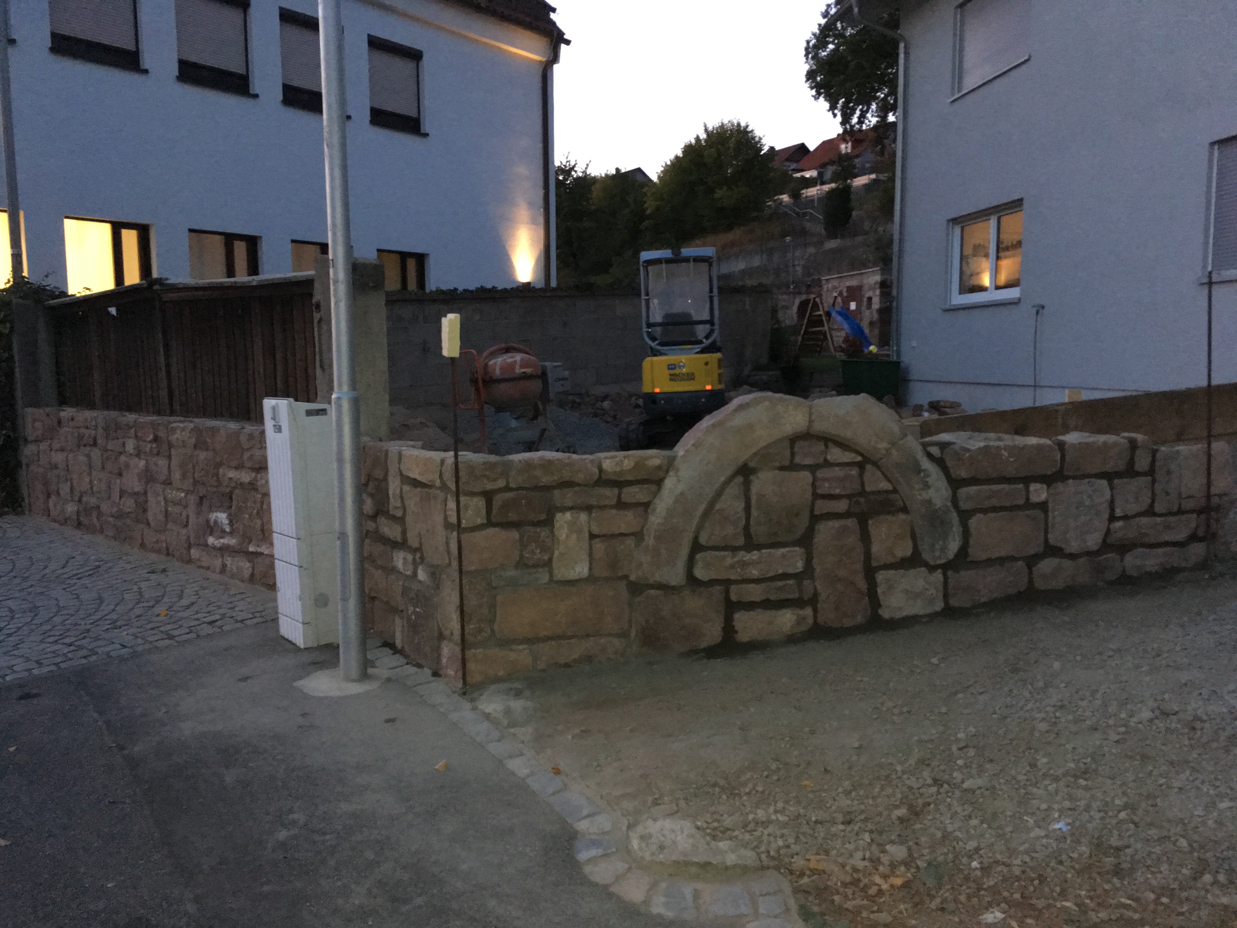

Das sind 95 cm Mauern
Ich denke mal bei der Höhe wird die Statik keine Wundertüte.
Baue mit dem Hang. Dann hast du keinen Keller, sondern ein Untergeschoss. Unser UG ist normaler Wohnraum.
Außenanlage ist teurer.
Dort eine Mauer, da ein paar Kubik auffüllen, hier abgraben, geht ins Geld.
