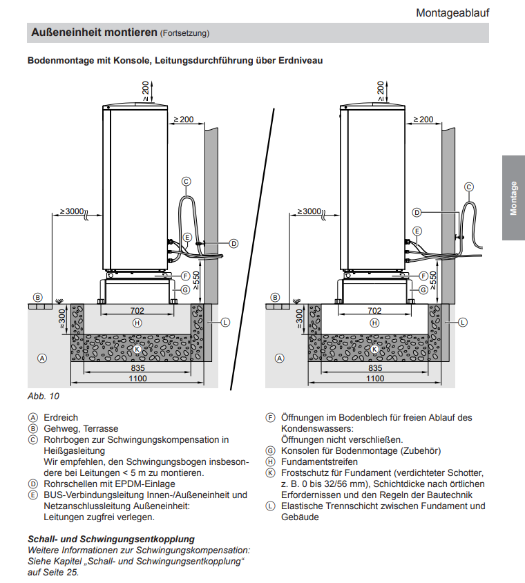

22.10.23 20:55
Warum machen die Rohre hinter der Wärmepumpe einen Bogen nach oben?
Müsste das nicht nach unten sein?
Nach oben ist was in jeder beispeil bei der Montageanleitung steht.
Montageplan: Außeneinheit auf Bodenplatte mit Konsolen; Leitungen über Erdniveau

"Interessant", dass der Hersteller das so in die Anleitung zeichnet.
Der Boden nach oben sorgt schließlich dafür, dass anfallendes Wasser (Regen+Kondensat) an und in die Hauswand läuft anstatt an der tiefsten Stelle des Bogens nach unten abzutropfen.

Nicht mehr als jede andere Leitung auch, die durch die Wand geführt wird und (leichtes) Gefälle zur Wand aufweist.. Die Durchführung ist entsprechend auszuführen.

Der Bereich der Rohrleitung ist bei uns aber auch noch weitgehend überdacht. Hinter dem Bogen ist ja auch noch ein Stück weitestgehend "grade" wo es auch noch abtropfen könnte. Aber denke wenn's in der Anleitung so eingezeichnet ist, kann das so schlimm hoffentlich nicht sein. ^^
wenn du Pech hast, nützt dir das nichts. Da kann sich auch Kondenswasser bilden und das läuft dir dann munter in die Wand. Die Schlaufe ist nötig, aber ich würde immer zusehen, dass die Leitungen in den letzten cm vor der Wand ansteigen. Das geht sonst schief.
