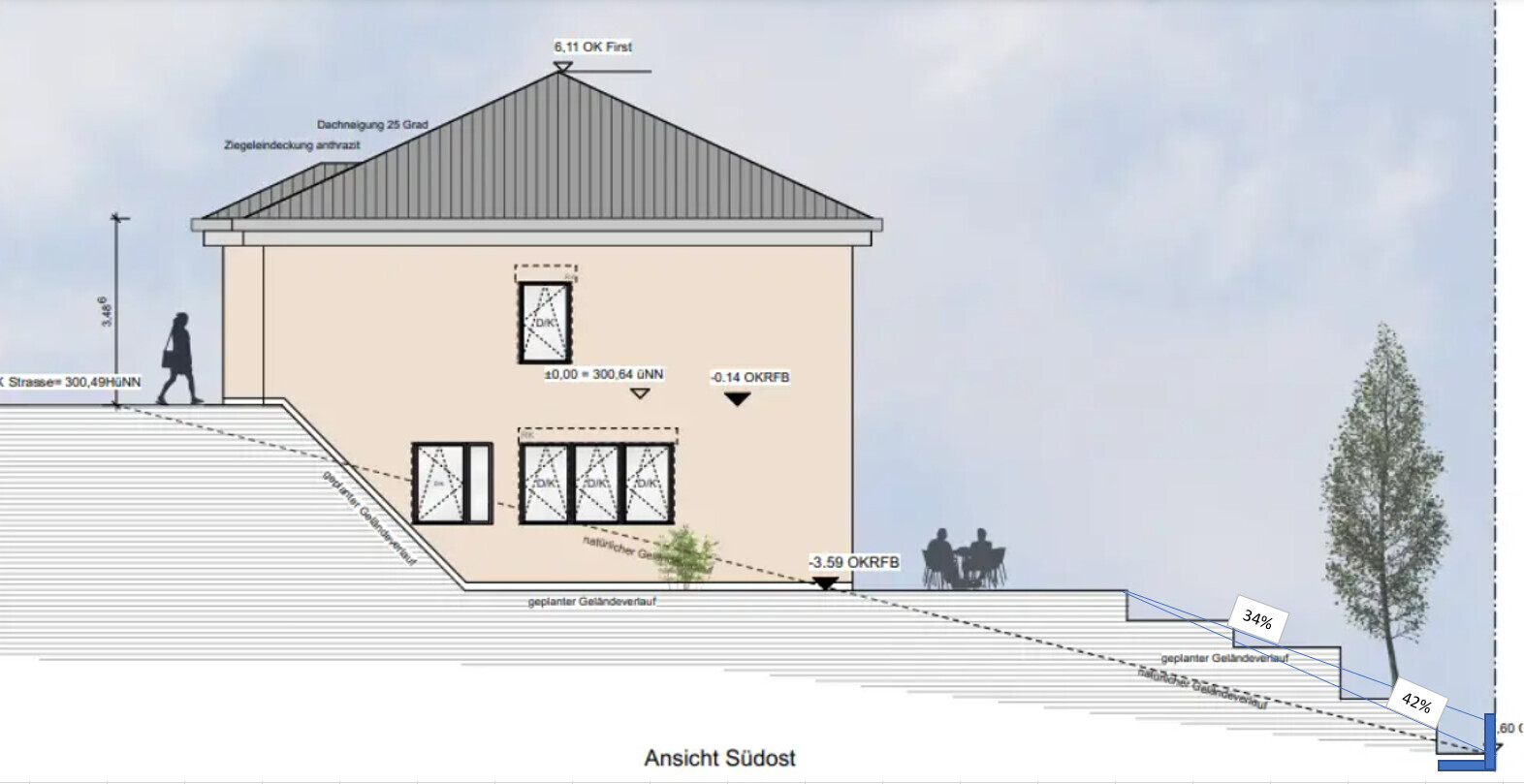

hanghaus2023
12.04.23 11:06
11ant schrieb:
Nicht unbedeutend ist bei der ganzen Chose, die Rechnung nicht ohne den Wirt zu machen - sprich: den vom abfließenden Oberflächenwasser zu verschonenden tieferliegenden Nachbarn.
Nicht übertreiben. Das Wasser ist vorher auch den Hang nach unten gelaufen. Die L-Steine verhindern eher das das Wasser sofort zum Nachbar fliesst.

hanghaus2023
12.04.23 11:34
Ich habe mal die Variante mit L-Stein gegenüber gestellt.
42% sollten gut beherrschbar sein.
Wollt Ihr an die Grenze einen Zaun errichten?
