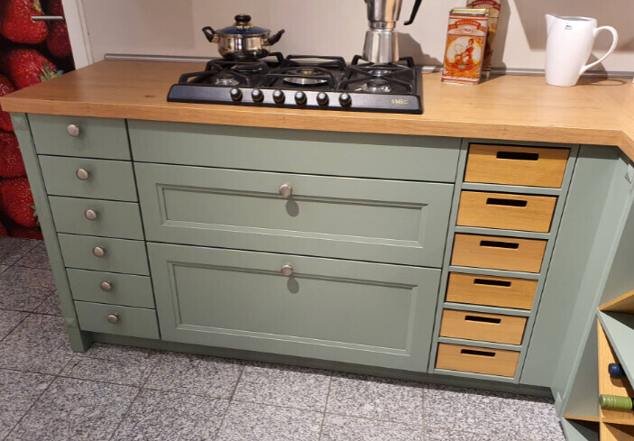

02.10.22 06:35
Die grüne Küche ist super schick! Mit dem großen Fenster in Kombination wird die Farbe richtig cool zur Geltung kommen!

Grün ist eine meiner Lieblingsfarben und ich habe schon immer mit einer grünen Küche geliebäugelt, habe jedoch nie in einer für mich vertretbaren Preisklasse den passenden Grünton gefunden. (Das "Küchengrün" von Ikea ist mir zu dunkel.) Das Grün auf Deinem Foto wirkt auf mich zu müde und leblos.
Ich kann mir nicht helfen, ich finde sie auch extrem schick. Ein Teil von mir denkt auch - selbst wenn die Farbe in ein paar Jahren nicht mehr so modern wäre, würde ich sie vermutlich immer noch schön finden. Mir gefallen auch diese kleinen Schublädchen ausgesprochen gut.

Grün ist eine meiner Lieblingsfarben und ich habe schon immer mit einer grünen Küche geliebäugelt, habe jedoch nie in einer für mich vertretbaren Preisklasse den passenden Grünton gefunden. (Das "Küchengrün" von IKEA ist mir zu dunkel.) Das Grün auf Deinem Foto wirkt auf mich zu müde und leblos.
Das auf den Fotos hier finde ich gerade durch seinen pastelligen, dezenten Ton schön. Wir haben aktuell im Übergangshaus witzigerweise die grünen IKEA-Fronten genommen. Waren die günstigsten die lieferbar waren. Und ich finde die echt schön und pflegeleicht. Obwohl glatte Fronten ohne den Landhauslook gar nicht so mein Fall sind. Aber so als Budget-Küche macht mir die Farbe in Kombination mit Holz schon irgendwie Freude.
