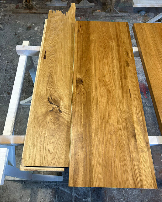

Auf dem ersten Bild sieht es so aus, als hätte jemand die Höhe an der Treppe verbockt?! Die erste Stufe scheint deutlich zu niedrig?
Ich hatte das anfangs auch gedacht. Ich glaube aber, dass es daran liegt, dass auf den Estrich nur noch ein dünner Bodenaufbau kommt, aber auf die Stufen selbst kommen noch dicke Hokzbalken. Ich nehme an damit geht sich's dann aus. Zumindest hoffe ich das. =)
Das Bild haben wir vor kurzem bekommen. Wunderschön sind die - Ich freu mich schon so. 😱
Holzbohlen mit Maserung liegen auf einer Werkbank in der Werkstatt.

Doch, das könnte passen 😉, das sind immer so Abstraktionen, die man bei Treppen im Blick haben muss.

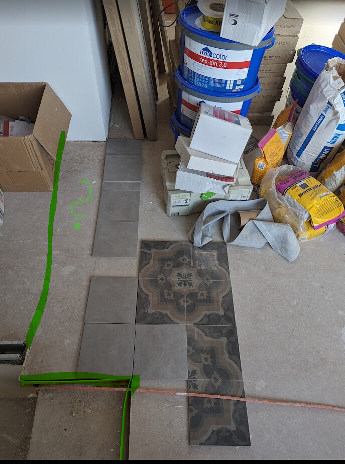

Baustelle mit verlegten Bodenfliesen, Baumaterialien und Bauutensilien
Es geht weiter im Sauseschritt - Seit heute sind die Haustüren drin! Und einige Räume gestrichen, und die Bäder gehen weiter. Außerdem geht's los mit den Bodenbelägen.
Wir haben nun folgendes "Dilemma" - bzw sind uns noch unschlüssig wie wir das hier machen.
Das ist oben im Flur. Rechts kommt diese Mosaikfliese als "Fliesenteppich", und außenrum soll die passende, neutral-graue Fliese als Umrandung.
Links (unten) kommt die Treppe mit dem weiter oben gezeigten Holzbelag. LInks (oben) grenzt dann Parkett an.
Wir überlegen jetzt wie / wo wir den Übergang machen.
Als wir das initial geplant haben hatten wir nicht auf dem Schirm, dass das Ende der Treppe und die Wand oben nicht auf einer Flucht sind. Da sollte eigentlich ein rechteckiger Teppich entstehen.
Wenn ich den jetzt rechteckig belasse, so dass er vor der Treppe entdet, dann würde das Parkett oben bis ums Eck laufen, das sähe sehr merkwürdig aus. Wenn ich das Parkett neben der Treppe enden lasse läuft der Fliesenteppich da aber ums Eck.
Das Muster möchte ich nicht aufbrechen - also wie auf dem Foto gezeigt soll es nicht werden. Man könnte die neutrale Fliese an der Seite stellenweise doppelt breit legen. Oder man lässt die neutrale am Treppenübergang weg - das würde aber auch merkwürdig aussehen?
Habt ihr Ideen?

Kann man die Belage sich in der Ecke nicht diagonal treffen lassen?

Bei einer solchen Fliesengröße, quadratisch und den „Rahmen“ drum herum, würde ich mal versuchen von der Raummitte auszugehen, ob das zentriert funktionieren kann. Schwund an den Rändern wäre mit dabei eher egal

Das ist quasi die neue Erkenntnis, dass die Treppe da doch so weit in den Raum ragt.
Ich hatte zuvor angenommen, die Raumecke rechts wäre weniger breit als die Treppe. Wenn ich jetzt die neutrale Fliese vor der Treppe enden lassen kriege ich dort so einen 20cm freien Streifen.
Wenn ich es verlaufen lasse wie im Foto würde die Musterfliese genau an der Treppe enden. könnte man zumindest so machen, passt etwa, haben wir eben ausprobiert. Aber dann hätten wir in unserer Umrandung eben diese Lücke.
