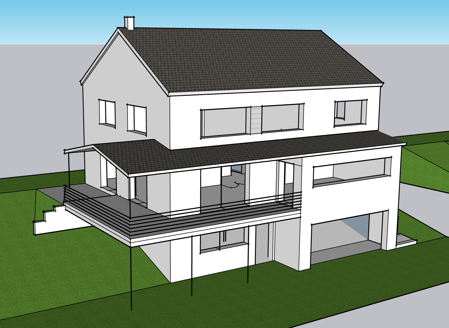

Die Fenster in der angehängten Ansicht sind kleiner als in unseren Zeichnungen (Ausnahme: Küche) und wir sind uns unsicher, welche Größen nun besser wären. Außerdem wird das Fenster im Bad neben der Dusche in Milchglas ausgeführt, damit uns die Nachbarn (die aktuell noch nicht vorhanden sind) nicht in voller Pracht bewundern können. :p

- Grafik von Außen: Das Balkongeländer auf der linken Seite bitte wegdenken. Hier soll aufgeschüttet und direkt die Terrasse angebunden werden.

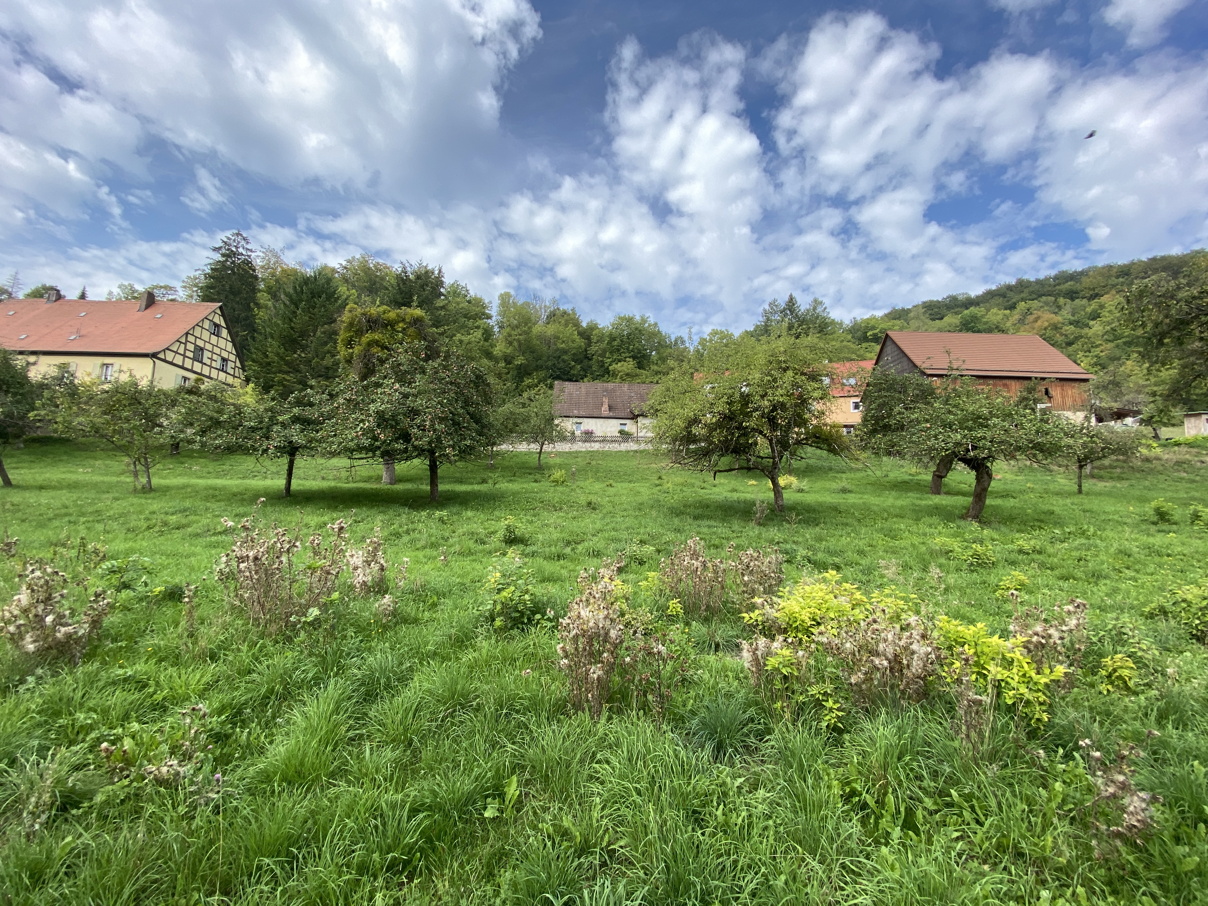

- Zwei Bilder zeigen einmal das Grundstück hangaufwärts und einmal hangabwärts. Der Blick hangabwärts geht Richtung SO.

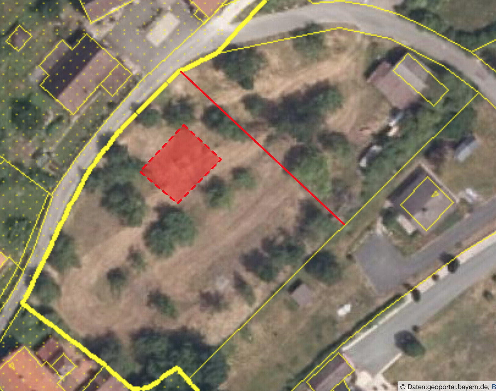

- Das Luftbild (genordet) zeigt das ungefähre Baufenster und eine mögliche zukünftige Grundstücksgrenze für den Fall, dass wir uns entscheiden, einen Teil zu verkaufen. Die Zufahrt fehlt hier noch, wird aber entlang der unteren Grundstücksgrenze gebaut.
