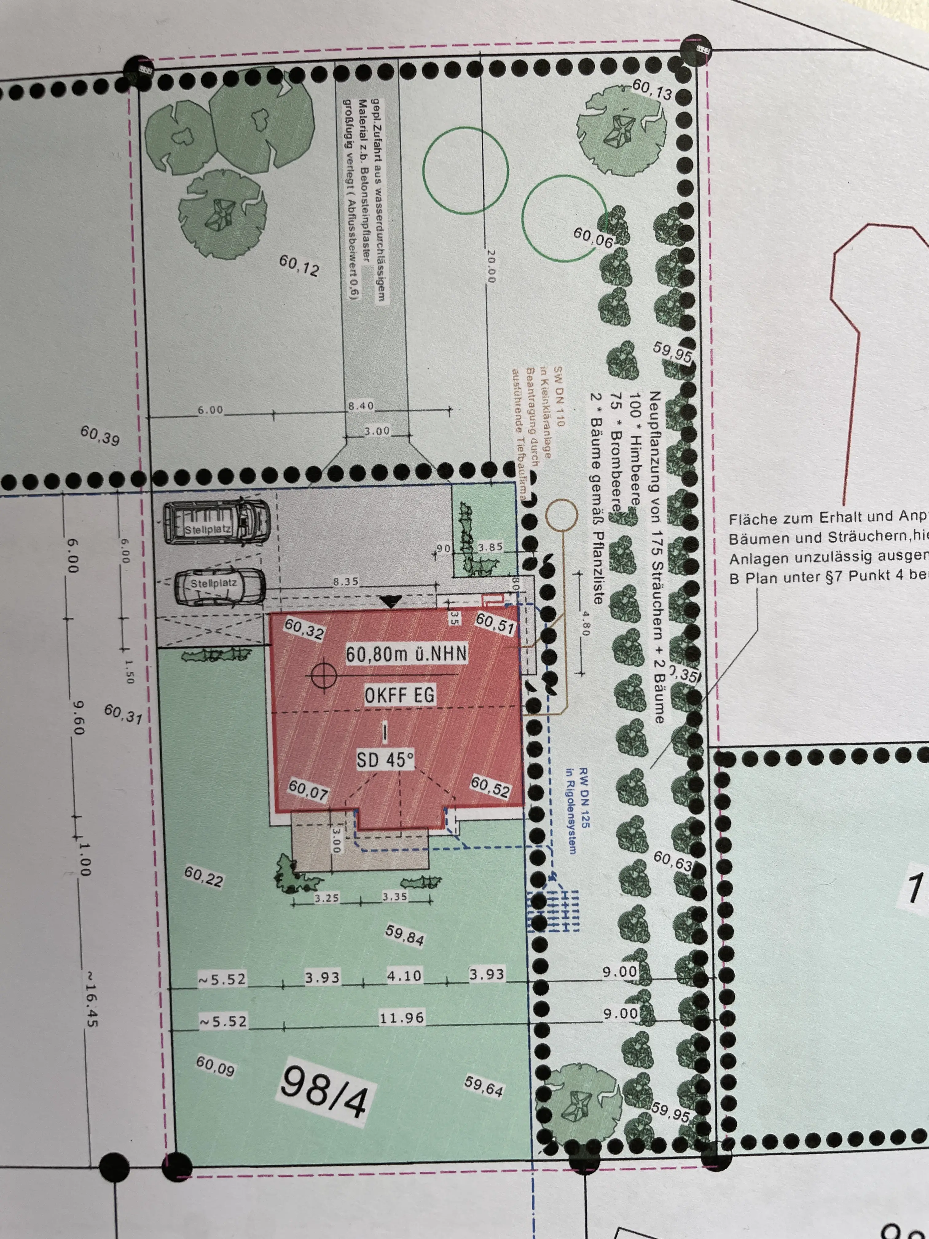

Die rechte Variante mit der Zufahrt etwas weiter westlich ist mMn besser.
Meinst du, in der rechten Variante den Weg weiter nach planlinks zu legen? Hatte ich auch kurz überlegt, denke aber, dass man so den Bogen in den Carport besser bekommt.
Würde auf jeden Fall auch den Carport eher vorm Haus haben wollen. Es scheint ja schon einen Grundriss zu geben .. wo ist denn da der Eingang gedacht?
Sinnvoll wäre wirklich mal ein Lagebild, wo man auch erkennen kann, wie der Nachbar im Westen baut.

Das wüssten wir auch gern, wie der Nachbar bauen wird 🙂. Aber er wird wahrscheinlich auf gleicher Höhe mit 3 Metern Abstand zur Grenze bauen. Also im Westen der Nachbar, im Osten ein 9 Meter breiter Baumschutzstreifen. Der Eingang ist im Norden.

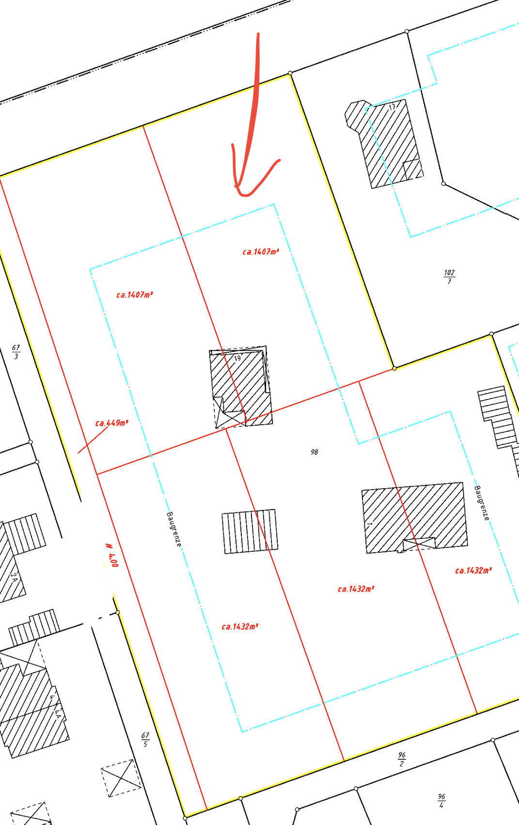

Das Haus ist fertig geplant, wir hatten erst mit Stellplätzen und Wendeplatz auf dem Baumschutzstreifen geplant, weil es eine mündliche positive Vorbesprechung mit dem Bauamt dazu gab und jetzt, 6 Wochen vor Baubeginn, kann sich das Bauamt nicht mehr an das Gespräch „erinnern“. Also alles neu ausrichten 🙁…
TSven1979
06.08.23 12:59
hanghaus2023 schrieb:
Eventuell hift uns ja wenn mwn weiss wie es in der Umgebung ausschaut. Ein Luftbild hilft da sehr.
Lageplan wie hier im Bild dargestellt
Lageplan eines Grundstücks mit Parzellen, Gebäuden, blauen und roten Abgrenzungen und Flächenangaben.
06.08.23 13:03
Ich würde diese Variante bevorzugen
Lageplan eines Baugrundstücks mit Gebäudegrundriss, Parkplatz und Gartenbereich
Allerdings würde ich auch den Carport genau planen, das Haus evtl. noch bis zu einen Meter südlich schieben, um den Carport-Anbau so zu gestalten, dass da auch gut Fahrräder untergebracht werden können.
Oder Carport nur für ein Auto, dafür größerer integrierter Abstellraum für Fahrräder etc. mit Zugang von Vorderfront des Hauses und vom Garten
Lageplan eines Grundstücks: rotes Haus mit Stellplaetzen, Baumreihen und Grenzlinien.
Küche wäre bei mir im Südwesten, Wohnen eher im Südosten oder Nordwesten. Ansonsten müsste man mal den Grundriss sehen.
[ATTACH alt="1691319195036.png"]81143[/ATTACH]
[ATTACH alt="1691319693821.png"]81146[/ATTACH]
Ohh danke für die Arbeit!
Also, wenn das Carport an der West-Seite ist, dann ist Wohnen im Südosten, also rechts in der Ecke. Der Wohnbereich hat ein bodentiefes Eckfenster. Küche wäre dann zum Carport.
Wenn das Carport vor dem Haus ist, würde das Wohnzimmer Richtung Südwesten ausgerichtet sein (gespiegelt). Das wird ja meistens wegen der Lichtausbeute empfohlen. Hat es einen Grund, dass du das Wohnzimmer in den Südosten legen würdest? Dann wären leider auch die Kinderzimmer im OG im Osten.
