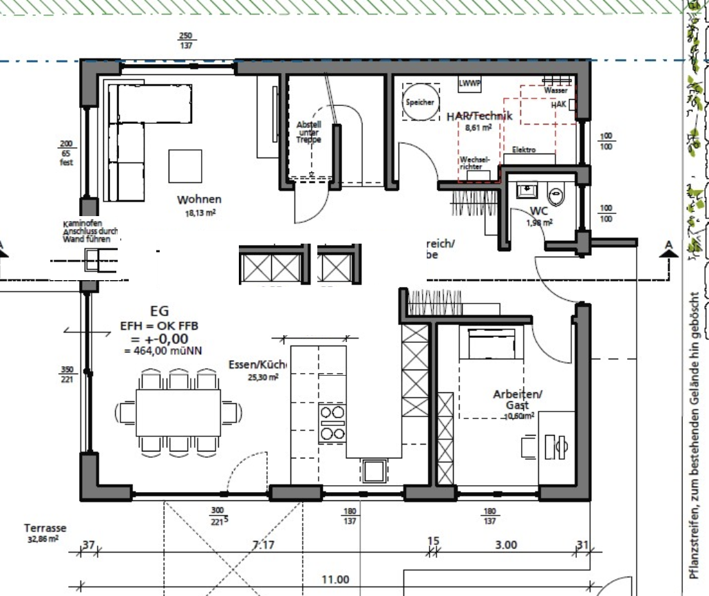

Ich würde statt der Kammer eine Hochschrankzeile setzen und die Insel verbreitern. Den Kamin an die Außenwand.
Grundriss eines Hauses: Wohnzimmer, Essbereich/Küche, Arbeitszimmer, WC, Technikraum, Terrasse.

Mir ging es insbesondere um die Ausrichtung von Hauseingang und Allraum. Das Haus würde dann noch 1-2 Meter nach Süden rücken. Vorteil ist dann der schöne Ausblick auf unverbautes Grün. Sicher nicht ganz konventionell, aber eine Überlegung wert, wie ich finde. Das Grundstück ist auch groß genug für eine kleine Zweitterrasse im Süden. Ich bin gerade schon etwas neidisch.

Die Grundfläche hier .ist. ein Rechteck.
Ok, 11 zu 9,50m ist tatsächlich kein genaues Quadrat, das ist richtig. Beim Draufschauen, und das alleine habe ich gemacht, erscheint das auch nah Genuss eines alkoholfreien Bieres wie ein Quadrat bzw. zumindest nahe dran. Ich weiß selbst nicht, ob diese üblichen "Stadtvillen" (Frage an : Hast Du Dir Deine Bezeichnung eigentlich schon patentieren lassen?) immer cm-genau ein Quadrat darstellen, dennoch erinnere ich mich an immer ähnliche Probleme, nämlich dem zu viel an Raum in der Hausmitte und dem zu wenig anderswo. Genau daraus resultiert auch dieser m.E. sinnlose Block in der Mitte, der bei einem "ausgeprägten" Rechteck dort zum Glück niemals Platz hätte.
Ich befürchte, dass zuerst der Haustyp abgefragt wurde und dieser mit "gerne eine Stadtvilla" o.ä. beantwortet wurde und der Planer erst dann die Bedürfnisse seiner Kunden darin versteckt hat.
ist ja erkennbar unzufrieden bislang; ich denke, dass daher ein Plan neu gedacht werden sollte, frei von unnötigen Vorgaben an die verkaufsorientierten Begriffsbestimmungen. Wenn dann immer noch so ein Pseudo-Quadrat herauskommen ok, das glaube ich aber nicht wirklich.
Und es gibt jetzt auch vom Grundriss her wenig negative Eigenschaften, die eine konventionelle Anstattvilla besitzt.
Ich möchte den Grundriss damit keinesfalls als schlecht abtun, jedoch ist die verquerte Flursituation mit 2 Garderobenseiten nicht wirklich gelungen und ich für meinen Teil hätte lieber relativ frei in den hellen Wohnraum und/oder darüber hinaus ins Grüne geschaut als auf die Rückwand der Speisekammer. Das ist aber mein ureigenes Empfinden und lediglich (m)eine Meinung.
Sofern das EG noch eine Dusche bekommt, was ich bei dieser Familiensituation als zwingend ansehen würde, wird es ohnehnin knapp, auch weil der Technikraum nicht gerade üppig ist.
Will man diese Sachsen tatsächlich in der Ankleide oder im Hauswirtschaftsraum lagern?
sag Nichts gegen diese Sachsen, gell!
Die Idee von gefällt mir schon gut, vielleicht würde ich den rechten Garderobenteil in die Dusche umwandeln. Falls der Kamin tatsächlich sein soll trotz FBHJ würde ich über einen Außenkamin nachdenken. Das spart innen Platz und sieht meiner Meinung nach auch schick aus; wir haben das so gemacht und mögen es auch von der Außenansicht.

2 Garderobenseiten
Die wären mir auch ein Dorn im Auge. Ein breiter Schrank passt auf keiner Seite.
Allerdings würde ich ungern vom Sofa durch den Flur zur Haustür schauen können.

Ich sehe hier auf den ersten Blick zwei Fehlkonstruktionen: die Speisekammer umschlossen von Wohnräumen, also rundum warmgehalten obwohl sie besser an der Nordwand läge, zudem zusätzlich "geheizt" durch den Kamin; zweitens der Kamin selbst: in einem Energieeinsparverordnung-Haus schon Quatsch, in einem Gebäudeenergiegesetz-Haus erst recht. Nehmt einen "Kamin21" (Black Matrix Display, Raspberry, Sound) - authentisch, erheblich billiger, emittiert keine Überwärme, der Schornsteinfeger ist arbeitslos.

Das Problem der Anstattvilla (der Begriff ist nicht schutzfähig, was mich aber nicht stört) liegt an anderen Stellen begraben, betrifft diesen Entwurf aber nicht. Auch der (treffend formuliert) "sinnlose Block in der Mitte" ist hier nur energetisch ungünstig und zerschießt den Grundriss nicht im Ganzen, trägt aber wohl zur unerkannten Überfläche bei. Das Seitenverhältnis von 22:19 (etwa 1,15 : 1) ist "weit genug" vom in der Tat planerisch ungünstigen Exaktquadrat entfernt.

Da würde ich eher vielleicht überlegen, für das Haus die gesamte Tiefe des Baufensters zu nutzen und es dafür schmaler zu machen.
