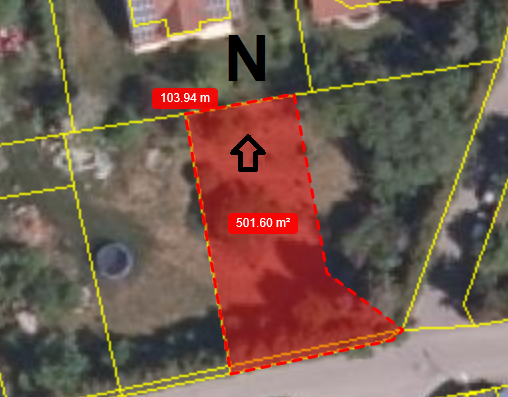

@Escroda : vielen Dank für die ausführliche Erklärung. Ich sehe, aus diesem Grund hat der Baupartner seine Meinung geändert und setzt sich jetzt für eine gleichmäßige Teilung ein, aber er hat mir auch das Recht eingeräumt, zu entscheiden, welches Stück wir wollen.
Alle Empfehlungen hierzu werden sehr geschätzt.
Luftbild: rotes Grundstücks-Polygon mit Nordpfeil, gelbe Grenzlinien, Fläche 501.60 m².

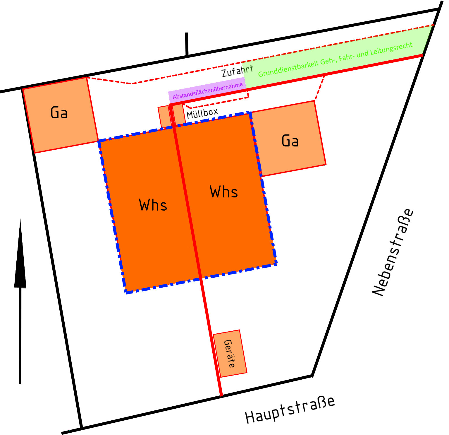

Bevor ich mir unnötigerweise einen Knick und einen spitzen Grundstückswinkel erzeuge, verzichte ich lieber auf ein kleines Stück Unabhängigkeit und baue mit dem Nachbarn eine gemeinsame Zufahrt. Bei zwei vernünftigen Baupartnern und einem klar formulierten Vertrag bezüglich Herstellung und Unterhaltung spart dies zudem viel Geld. Außerdem ragt bei der Knicklösung vermutlich die südliche Abstandsfläche des östlichen Hauses über die Grenze, so dass auch in diesem Falle eine Abstandsflächenübernahme erforderlich wäre.
Grundstücksplan: zwei orange Whs, Ga, Zufahrt, Müllbox, Hauptstraße/Nebensstraße.

So und nicht anders ist die praktikabelste Lösung.

@Escroda vielen Dank.
Wenn ich richtig verstanden habe, muss der BauPartner diesem Abstandsflächenübernahme zustimmen und, notariell beglaubigt zu werden.
Für die Zufahrt, die von uns geteilt wird, aber natürlich in sein Grundstücks fällt, bin ich sicher, dass er eine Entschädigung erwarten wird. Gibt es ein Tool zur Berechnung der Kosten meines Anteils (die tatsächlichen Grundstückskosten betragen ca. 1200 pro m²?
Mein Verständnis der Abstandsflächenübernahme ist sehr begrenzt

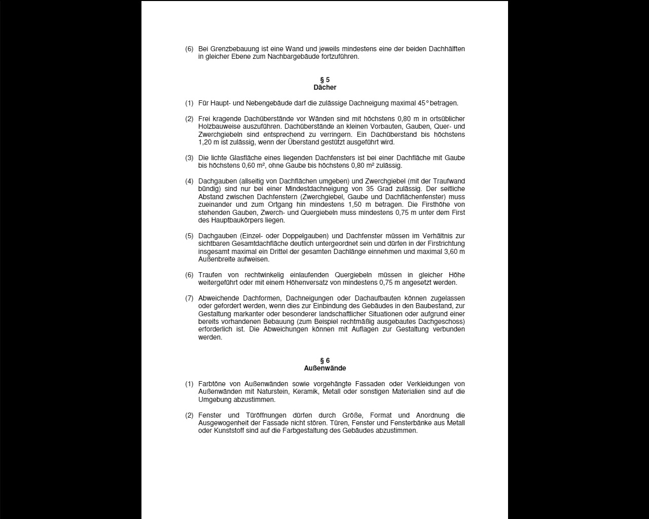

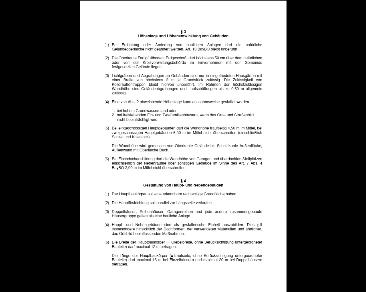

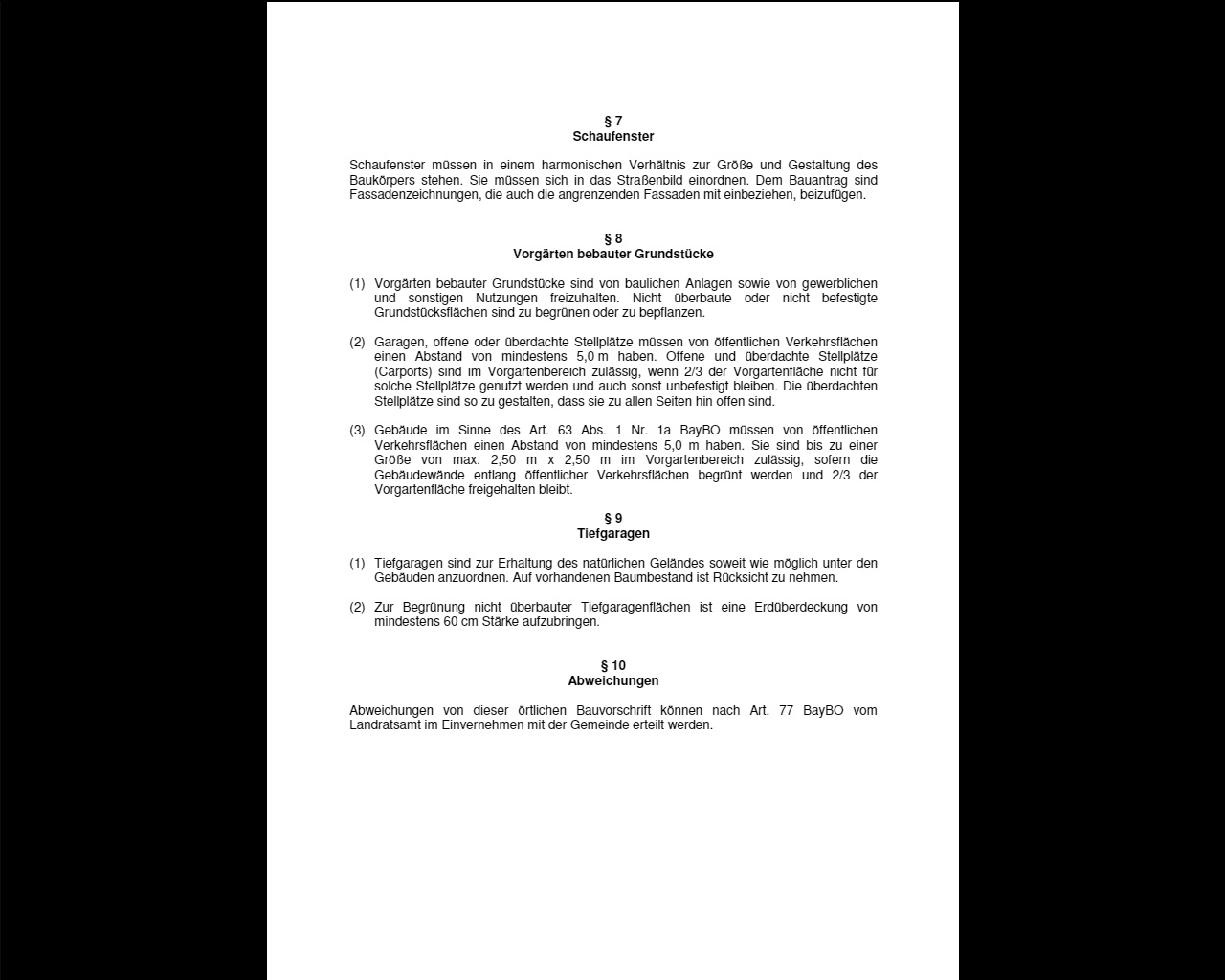

Es tut mir leid, dass es sich um eine späte Entdeckung handelt, aber ich bin heute auf ein Dokument (Screenshots im Anhang) der Gemeinde gestoßen und habe es mit dem Bauppartnerust besprochen.
Es scheint, dass wir gemäß § 4 -5 nur einen Doppelhaushälfte mit einer maximalen Breite von 12 m und einer Länge von 20 m bauen dürfen, sodass wir am Ende 12 m * 14 m haben, was bedeutet, dass jeder 12 m breit * 7 m lang ist.
Ich hoffe, jemand kann unser Verständnis bestätigen. Und wenn es richtig ist, ist es sicher, sich auf die ursprüngliche Unterteilung zu beziehen, wie sie vom Makler vorgeschlagen wurde.
Ja.
Nicht unbedingt. Meistens gibt sich die Baugenehmigungsbehörde mit einer entsprechenden Erklärung des Eigentümers zufrieden. Dafür gibt es auch ein bayernweites Formblatt (Suchmaschine "Abstandsflächenübernahmeerklärung") und auch ein Merkblatt.
Da bin ich auch sicher.
Glaub' ich nicht, weiß ich nicht, kenn' ich nicht - halte ich auch für nicht realisierbar, da die Höhe der Entschädigung doch von sehr vielen Faktoren abhängig ist. Da die grüne und die magenta-farbene Fläche von beiden genutzt wird, halte ich eine 50:50 Aufteilung beim Erwerb für gerecht, für die Herstellung und Unterhaltung der Zufahrt ebenfalls, jedoch nur für die grüne Fläche.

Da der Bebauungsplan eine eigene Gestaltungssatzung beinhaltet, kommt nach meinem Verständnis §2, Absatz 3 zum Tragen, so dass diese allgemeine Ortsgestaltungssatzung unbeachtlich ist. Vielleicht ist aber die Gemeinde der Auffassung, dass die jeweils strengeren Vorgaben greifen. Halte ich zwar für falsch, aber wer will sich schon vor der Baugenehmigung mit der Gemeinde streiten, zumal ich die 14m sowieso nicht ausnutzen wollen würde (s. #21).
