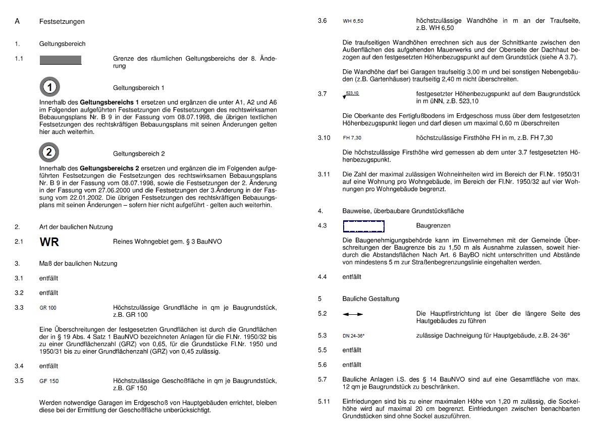

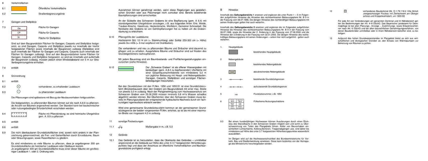

Ich füge die Bebauungsplan-Informationen hinzu. Der ursprüngliche Bebauungsplan stammt aus dem Jahr 1993. Das letzte Update ist auf den Bildern zu sehen.

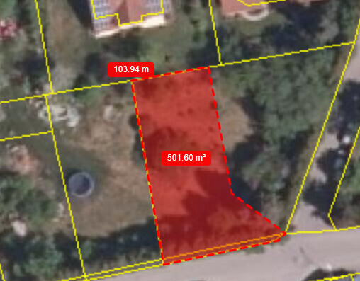

Ebenfalls beigefügt ist ein Vorschlag des Eigentümers.

Rotes, unregelmäßiges Grundstück innerhalb gelber Parzellenlinien; Fläche 501,60 m².
Zweispaltige Planungsseite mit Festsetzungen, Geltungsbereich und Bauvorschriften.
Legende eines Bebauungsplans: Symbole für Verkehrflächen, Garagen, Stellplätze und Grünflächen.

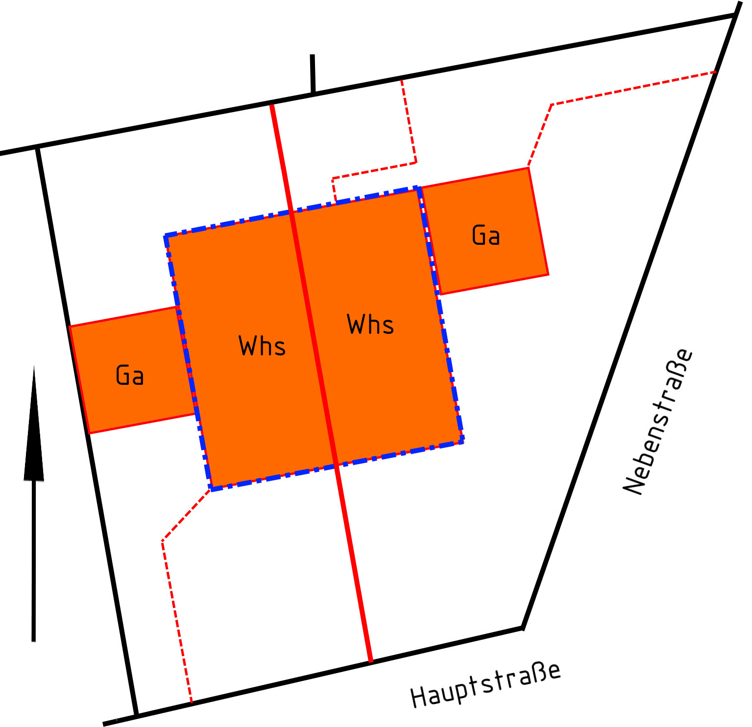

Na dann, da nebeneinander liegende Zufahrten nicht erlaubt sind:
Lageplan eines Grundstücks mit zwei zentralen Whs-Gebäuden, Ga-Randbauten, Haupt- und Nebensstr.
[ATTACH alt="Lageplan2.png"]51613[/ATTACH]
