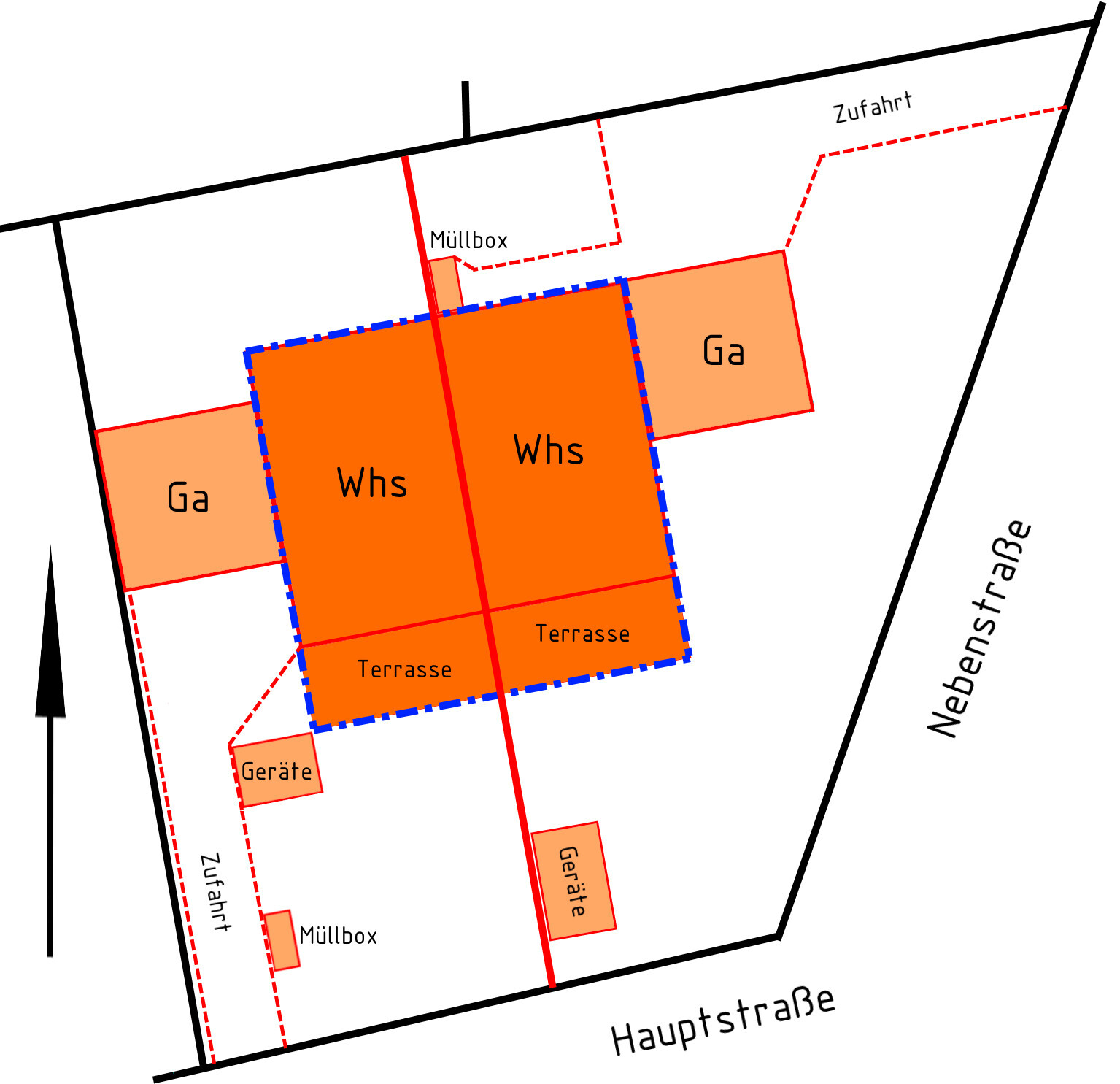

Aber ich gönne ihm natürlich gute Geschäfte..., die mir die Bayern aber generell verwehren, da hier für hoheitliche Vermessungen nur das LfDBV zuständig ist musik_de schrieb:Ja.
Wenn ich das richtig verstehe, entspricht das, was oben vorgeschlagen haben, dem, was der makler mit 441 qm und 559 qm vorgeschlagen hat. Richtig?
musik_de schrieb:Nein, aber es darf auch ein bisschen mehr sein.
ob 55 qm für Nebenanlagen für den Besitzer eines kleineren Teils ausreichen werden
musik_de schrieb:Nö. Hier mal Zweigeschosser mit ausgebautem Dachgeschoss auf Kante genäht:
oder gibt hier irgendwelche Probleme?
Grundflächenzahl I: Wohnhaus + Terrasse = 7*11 + 7*3 =77 + 21 = 98 < 132 = 441*0,3
Grundflächenzahl II: Grundflächenzahl I + Ga + Zufahrt + Nebenanlagen = 98 + 36 + 56 + 8 = 198 < 198,45 = 441*0,3*1,5
Geschossflächenzahl: Vollgeschosse + Aufenthaltsräume in anderen Geschossen = 7*11*2 + 22 = 176 < 176,4=441*0,4
musik_de schrieb:Lass Dich vom Notar beraten. Wasserdicht gibt's IMHO nicht; denn selbst wenn klare Vereinbarungen im Notarvertrag aufgenommen werden oder lösgelöst vom bisherigen Eigentümer ein zusätzlicher Notarvertrag geschlossen würde, wärst Du zwar rechtlich abgesichert. Wenn der Baupartner aber zahlungsunfähig ist, wird es schwer, Dein Recht durchzusetzen. Einer der drei Beteiligten muss ein Risiko eingehen.

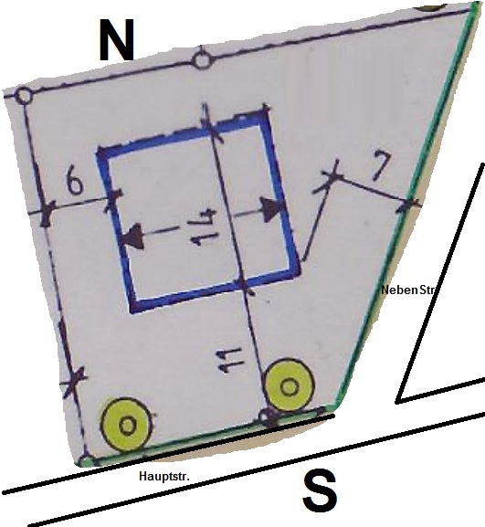

Ich hatte gestern einen Anruf beim Baupartner und er war überrascht, dass ich von einem Hauskörper von 11 * 7 sprach. Seiner Meinung nach sollte der tatsächliche Hauskörper 14 x 7 sein und er wird sich nur mit einer Teilung zufrieden geben, die dies sicherstellt. In seiner Schätzung der Baufenster für das gesamte Grundstück 14 x 14 ist. Aus der Zeichnung geht hervor, dass es tatsächlich wie ein Quadrat aussieht, aber ich weiß nicht, warum jeder auf 11 x 7 gekommen ist.
Ich werde das Bauamt sicher fragen, aber einige Gedanken hier werden sehr geschätzt.

... weil die Terrasse wohl bei Euch ins Baufenster gehört.

In seiner Schätzung der Baufenster für das gesamte Grundstück 14 x 14 ist.Richtig. musik_de schrieb:
aber ich weiß nicht, warum jeder auf 11 x 7 gekommen ist.Ist ja nur ein Vorschlag. Womit Ihr die 196m² bebauen wollt, müsst Ihr entscheiden. Es gibt eben eine Menge Parameter zu beachten, deren Gewichtung erst einmal die Baupartner untereinander aushandeln müssen, da der Bebauungsplan bei Doppelhäusern Zwillinge verlangt - jedenfalls ist das meine Interpretation von 5.10. Das wäre ein weiterer Punkt für den Fragenkatalog an die Genehmigungsbehörde.Bei 7*14 gebe ich zu Bedenken, dass bei zwei Vollgeschossen im Falle des kleineren Grundstücks die Geschossflächenzahl überschritten wird. Das wäre heilbar durch einen Befreiungsantrag, durch Vollgeschossvermeidung oder Teilung nach Eigentümervorschlag (Grundstücksgröße mindestens 490m²).
