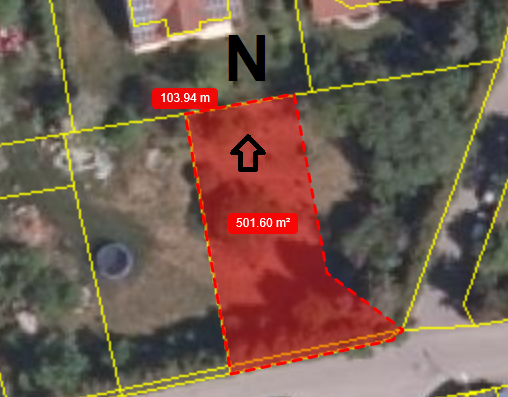

: vielen Dank für die ausführliche Erklärung. Ich sehe, aus diesem Grund hat der Baupartner seine Meinung geändert und setzt sich jetzt für eine gleichmäßige Teilung ein, aber er hat mir auch das Recht eingeräumt, zu entscheiden, welches Stück wir wollen.
Alle Empfehlungen hierzu werden sehr geschätzt.
Luftbild: rotes Grundstücks-Polygon mit Nordpfeil, gelbe Grenzlinien, Fläche 501.60 m².

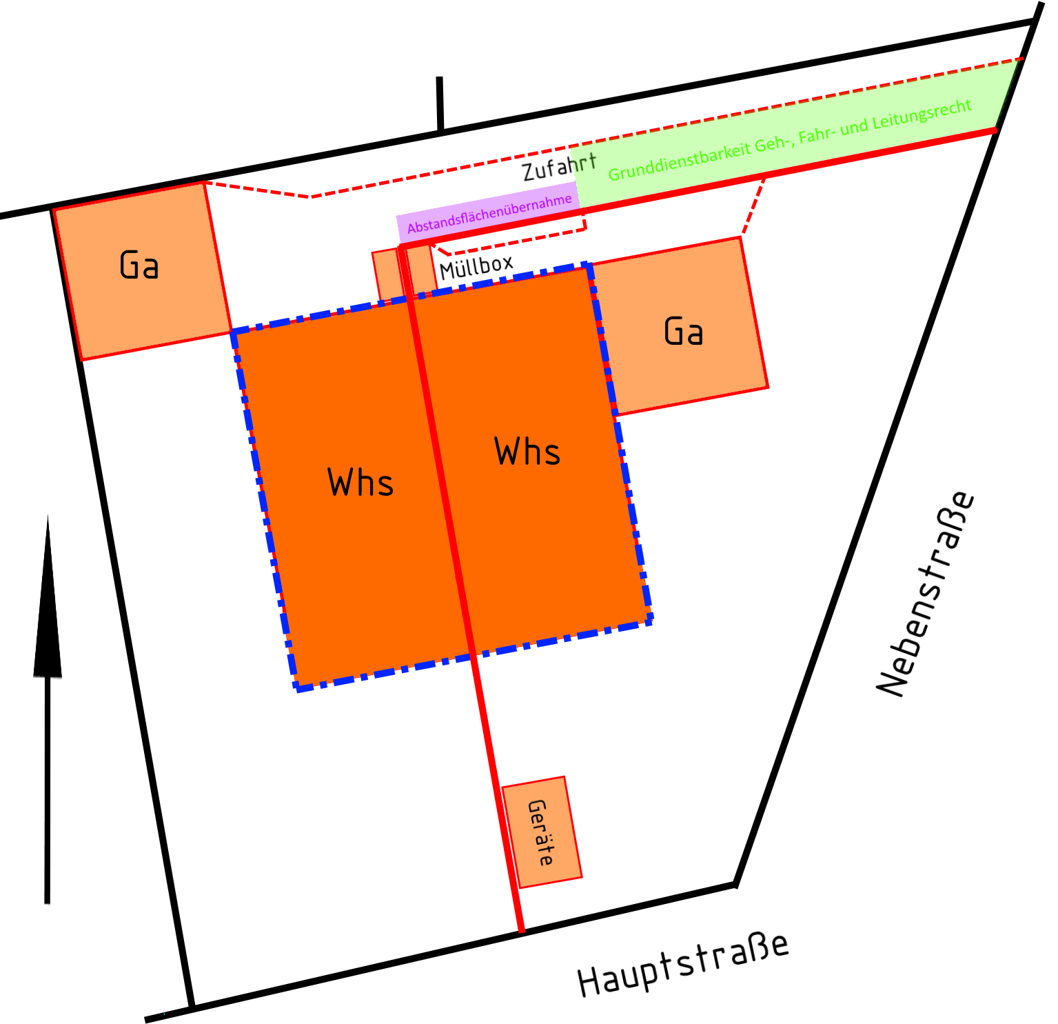

Escroda26.09.20 06:48
Bevor ich mir unnötigerweise einen Knick und einen spitzen Grundstückswinkel erzeuge, verzichte ich lieber auf ein kleines Stück Unabhängigkeit und baue mit dem Nachbarn eine gemeinsame Zufahrt. Bei zwei vernünftigen Baupartnern und einem klar formulierten Vertrag bezüglich Herstellung und Unterhaltung spart dies zudem viel Geld. Außerdem ragt bei der Knicklösung vermutlich die südliche Abstandsfläche des östlichen Hauses über die Grenze, so dass auch in diesem Falle eine Abstandsflächenübernahme erforderlich wäre.
Grundstücksplan: zwei orange Whs, Ga, Zufahrt, Müllbox, Hauptstraße/Nebensstraße.
vorkalmatador26.09.20 14:00
[ATTACH alt="Lageplan4.png"]51689[/ATTACH]
So und nicht anders ist die praktikabelste Lösung.

Escroda27.09.20 08:03
musik_de schrieb:
Wenn ich richtig verstanden habe, muss der BauPartner diesem Abstandsflächenübernahme zustimmen
Ja.
musik_de schrieb:
und, notariell beglaubigt
Nicht unbedingt. Meistens gibt sich die Baugenehmigungsbehörde mit einer entsprechenden Erklärung des Eigentümers zufrieden. Dafür gibt es auch ein bayernweites Formblatt (Suchmaschine "Abstandsflächenübernahmeerklärung") und auch ein Merkblatt.
musik_de schrieb:
Für die Zufahrt, die von uns geteilt wird, aber natürlich in sein Grundstücks fällt, bin ich sicher, dass er eine Entschädigung erwarten wird.
Da bin ich auch sicher.
musik_de schrieb:
Gibt es ein Tool zur Berechnung der Kosten meines Anteils
Glaub' ich nicht, weiß ich nicht, kenn' ich nicht - halte ich auch für nicht realisierbar, da die Höhe der Entschädigung doch von sehr vielen Faktoren abhängig ist. Da die grüne und die magenta-farbene Fläche von beiden genutzt wird, halte ich eine 50:50 Aufteilung beim Erwerb für gerecht, für die Herstellung und Unterhaltung der Zufahrt ebenfalls, jedoch nur für die grüne Fläche.
