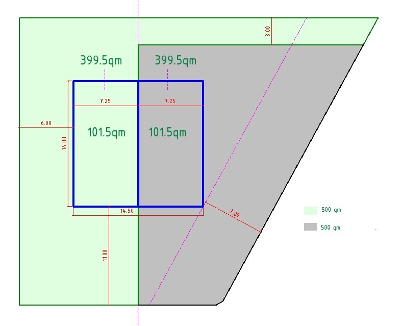

Wie versprochen bringe ich dir das Update zu diesem Thema, ich und mein Baupartner sind endlich zu einem Konsens gekommen.
Im Anhang gibt, wie das Grundstück aufgeteilt ist. Dadurch kann mein Baupartner so groß wie möglich bauen, während ich keine großen Nachteile für mich habe.
Die anderen Vereinbarungen werden ebenfalls in den Kaufvertrag aufgenommen:
- Grunddienstrecht. Mein Baupartner gibt uns die Recht für die benutzung des Geh,
Fahr und Leitungsrecht.
- Die beide Parteien werden den Kosten für gemeinsamer Weg gleichmäßig aufteilen.
- Gleichmäßge aufteilen von der kosten von abreißen der Pflanzen und Bäumen rund um das gesamte Grundstück.
- Gegenseitige Abstimmungpflicht bezüglich des Planen das Doppelhauses.
Sieht ihr irgendein problem ?
Vielen Dank im Voraus
Viel Glück
Flächenplan: links grün 500 qm, rechts grau 500 qm; zwei blaue Rechtecke 101.5 qm.
Pinky030119.10.20 17:47
War schon das Grundflächenzahl-Thema geklärt, inwieweit da die Einfahrt drunter fällt?
