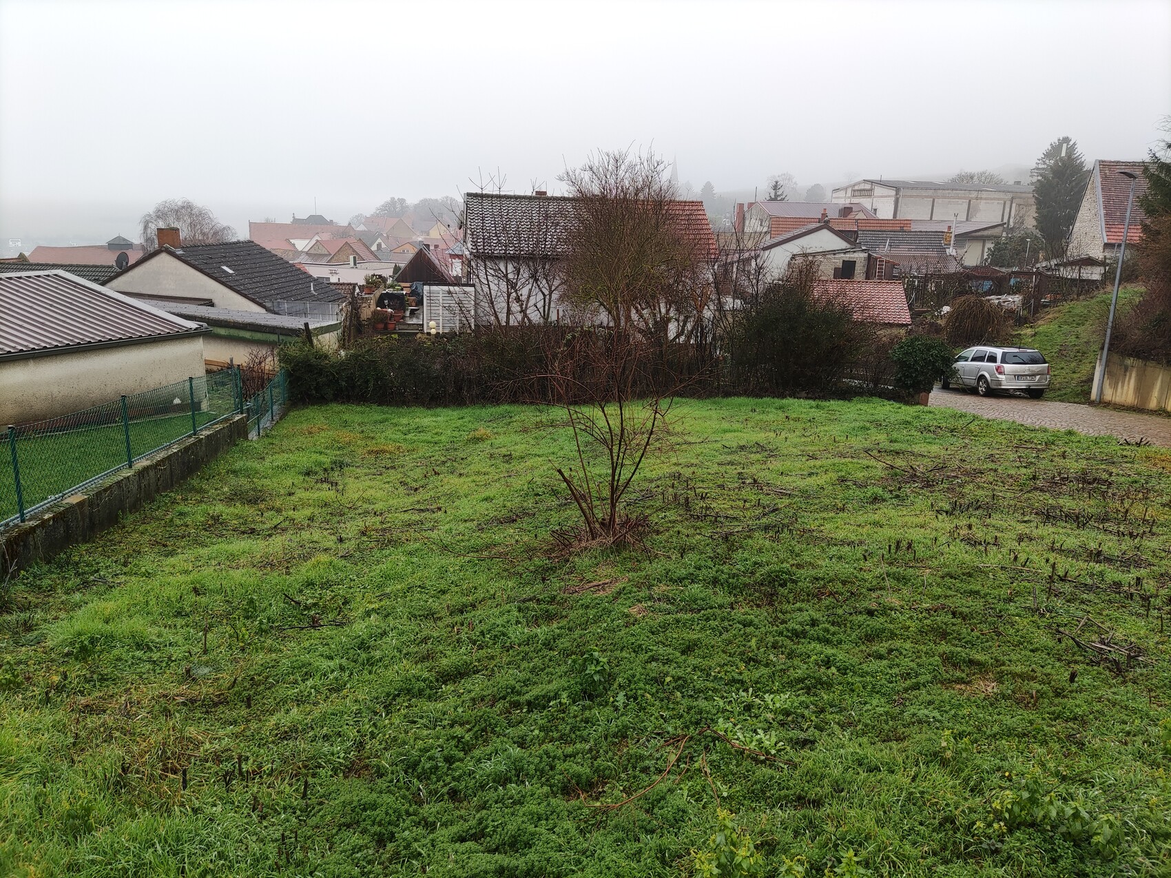

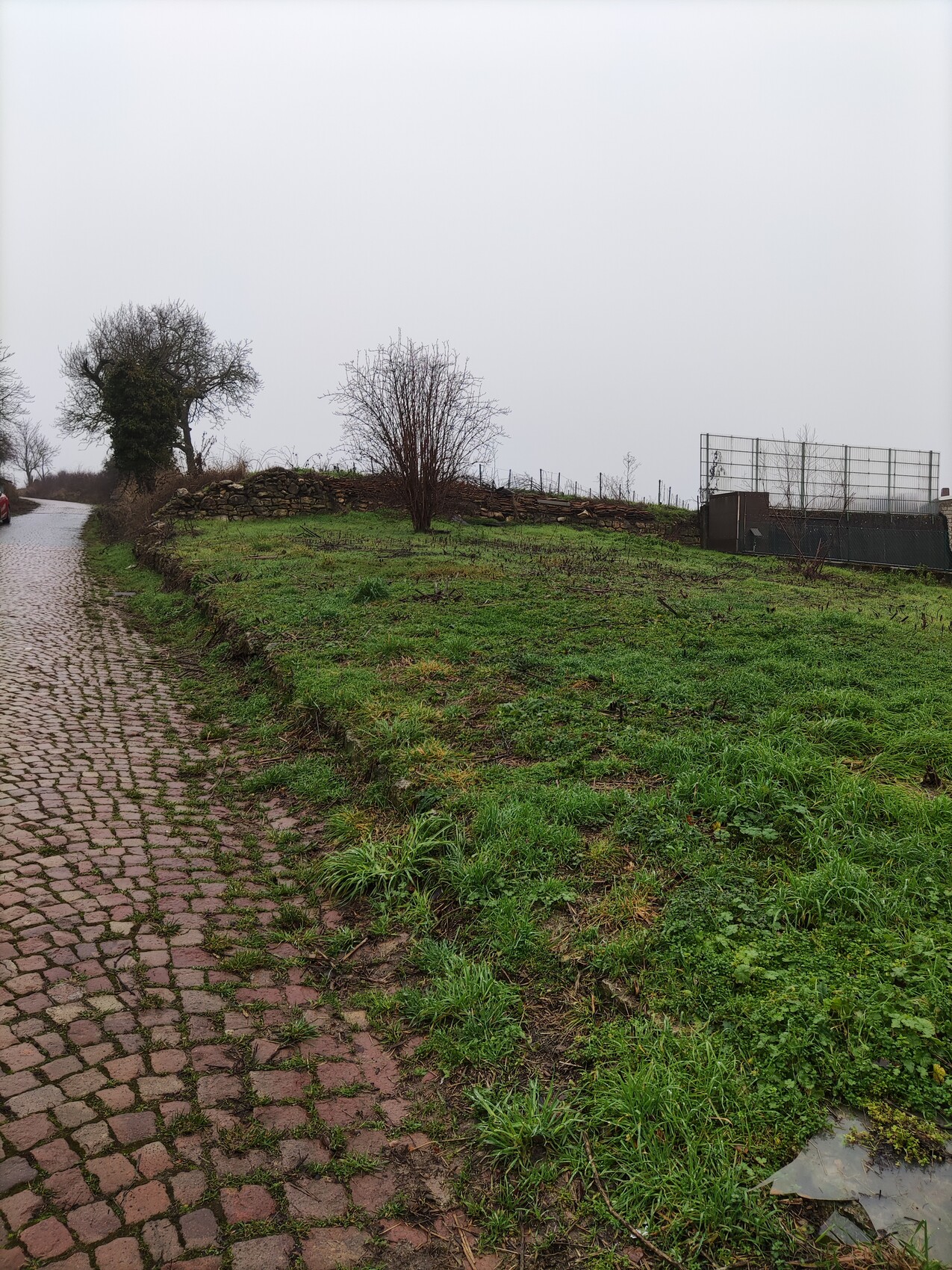

Ist das Gefaelle des Grundstücks paralell zur Strasse?
Was sind das fuer angedeutet Staetzwaende im Nord-Osten? Bestand?
Gibt es Fotos vom Grundstück und Randbebauung? Oder auch ein Luftbild mit Grundsttuecksgrenzen aus dem Geoportal?

@ icandoit: ja, im Nordosten gibt es einen Höhensprung (da ist dann der Weinberg, den man auf dem Lageplan als parallele Linien sieht). Aktuell ist dies als Trockenmauer ausgeführt. Die Straße "ist quasi die Steigung". Hab mal ein Bild angefügt, aus dem man das, glaub ich zumindest, ganz gut erkennt.
