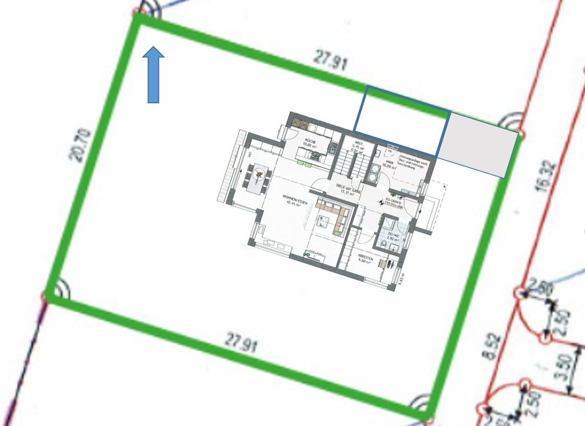

hanghaus2000
12.08.21 14:02
So stelle ich mir das auf dem Grundstück vor.
Grundriss eines Hauses innerhalb einer großen, grünen Grundstücksbegrenzung mit Nordpfeil.
Ist Norden wie von mir angenommen oben?
Wie genau geht das Gefaelle?
Wo ist die Strassenhoehe her?
Was sagt der Bebauungsplan zu Stuaetzmauern und Geländemodellierungen?
