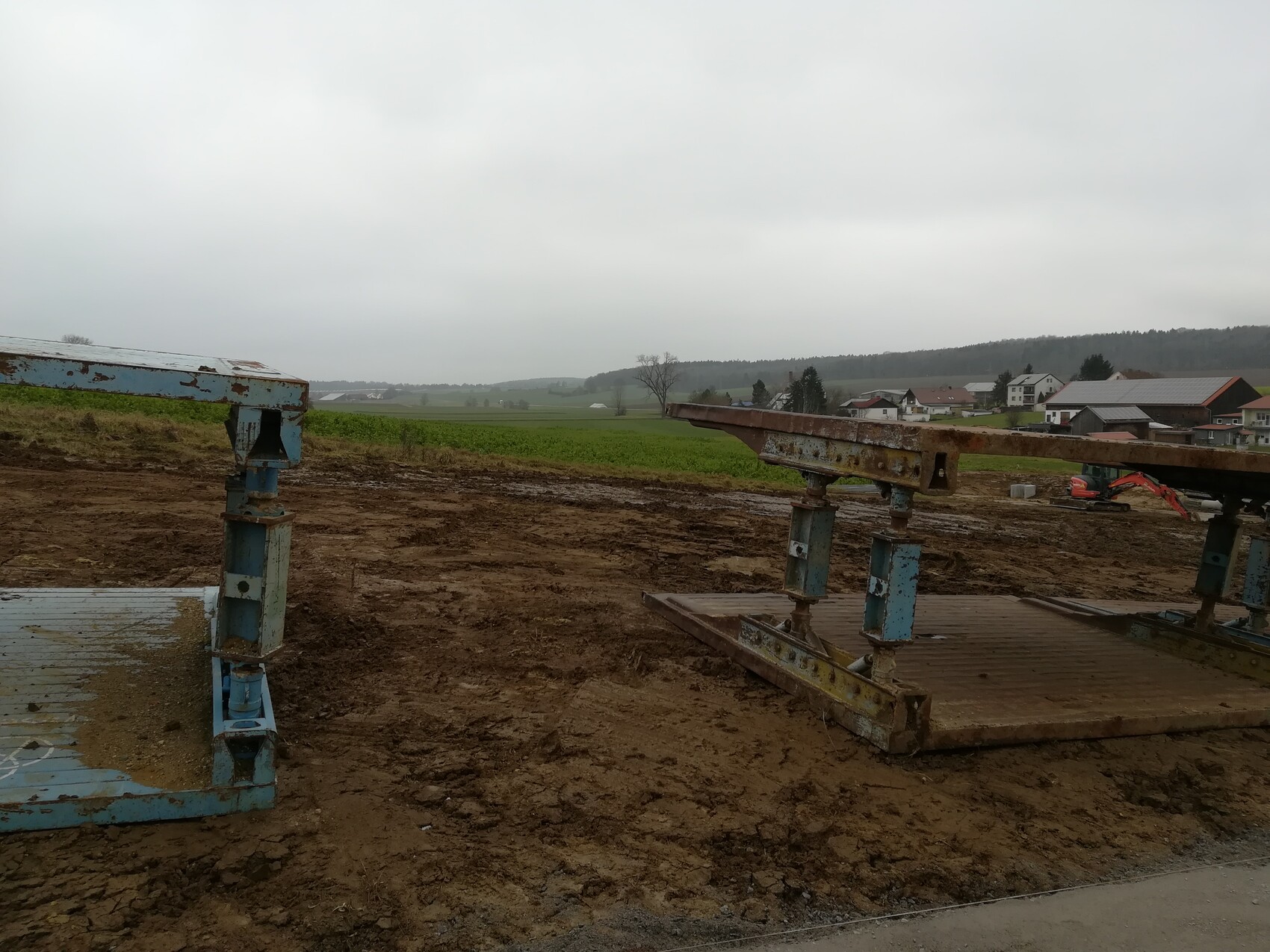

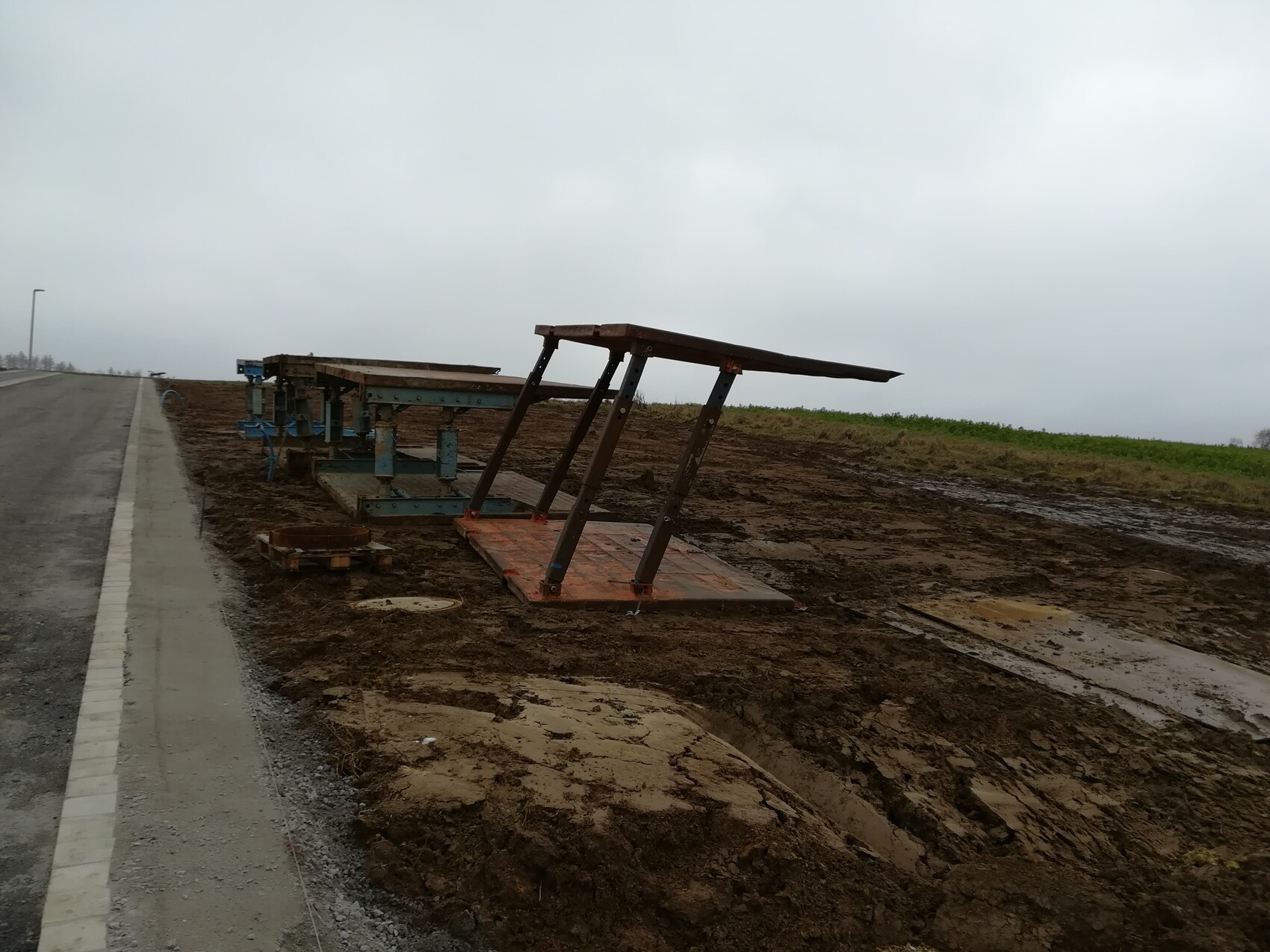

Ich zeig euch mal das Grundstück... denn ein erster Grundrissentwurf lässt leider noch auf sich warten.
Die Hausbauer haben Dank Corona... alle wenig Zeit :-(
Bild 1 --> Blick nach Westen
Bild 2 --> Blick nach Norden
Bild 3 -->Blick nach Süden
Rostige Metallträger auf einer Baustelle im schlammigen Boden; Felder und Häuser im Hintergrund.
Rostige Baukonstruktion auf einer Baustelle, Dorf mit Häusern und Solarzellen im Hintergrund.
Rostiges Baugerüst auf schlammigem Gelände neben einer Straße bei grauem Himmel.

Klar ja. Hänge gibt es durchaus schlimmere, aber allein die Baufenster wie Vakuumbeutel (an den gedachten Garagenstandorten eingedellt) lassen mich aufhorchen, der Bebauungsplangeber könne diffizil zu handhaben sein. Hatten wir schon die Frage geklärt, wo Euer Grundstück die Bezugspunkte für seine Maximalhöhen herzuholen hat ?
La Casa
Wir warten mal das erste Gespräch nächste Woche ab, insofern es stattfindet... denn vllt. hat die Firma ja einen richtigen Architekten im Haus..
Die Firma kommt aus dem bayrischen Wald, und sollten somit Erfahrung mit Hängen haben..
Aber wir werden uns doch nach einem Architekten umsehen.
Die genaue Vermessung erfolgt noch bis Jahresende, ich hoffe das es dann auch eine genauere Info über den Höhenverlauf gibt.
Selbst vollwertig taugt ein Architekt erst so richtig, wenn es ein freier ist.
Ich meinte eher die Definition. Wäre die ein Wunschkonzert, so fände ich eine fixe Bezugshöhenangabe je Grundstück am besten. Wo am schwierigsten mit umzugehen ist, sind selbstvariierende Bezugshöhen (á la Projektion der Wandmitte auf die straßenseitige Grundstücksgrenze, oder Mittelwerte von Durchstoßpunkten geplanter Wände mit früheren Geländeverläufen); das sind m.E jeweils erstklassige Indikatoren, daß ein sadistischer Zyniker mitgewirkt habe. "358,60 m ü.NN, egal ob Vollmond oder Feiertag" - das sind Angaben, mit denen man arbeiten kann (aber auch so nur mit einem "richtigen" Architekten, ob frei oder nicht).
