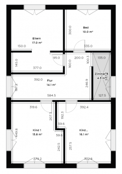

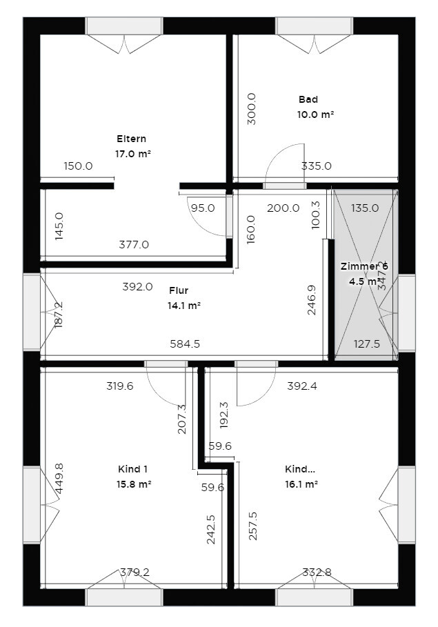

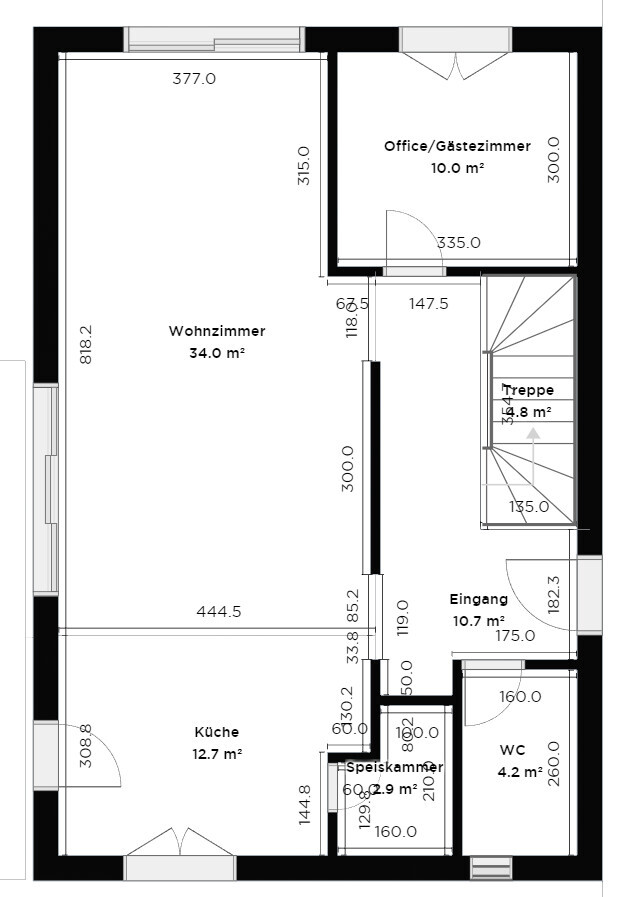

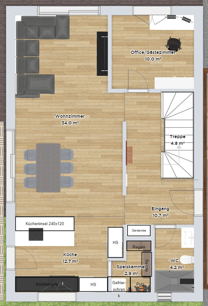

wir haben ein Grundstück im Neubaugebiet Jahnplatz in Lachen-Speyerdorf und hatten die ersten Gespräche mit einem Generalunternehmen (Massivbau). Der nachgebildete Plan (wir bekommen den richtigen Plan erst nach Unterschrift :rolleyes:, ich hab ihn so gut es ging nachgestellt - Raumgrößen und grobe Masse sollten stimmen) entspricht unseren Wunschvorstellungen, passt aber definitiv nicht ins Budget. Gemäss Generalunternehmer wäre das kein Problem, wir tüfteln zusammen weiter bis wir auf einen Nenner kommen. Nächster Termin ist in 1 Monat. Wir haben 2 neue Pläne (1x weniger Grundfläche aber weiterhin mit Keller, 1x ohne Keller) mit Kalkulation angefordert, bis dahin wollte ich aber auch mal hier im Forum nach offensichtlichen Problemstellen/Verbesserungsvorschläge/Ideen fragen und weitere Meinungen einholen.

Jetzt mal unabhängig von den Kosten, ist mein Grundriss realistisch, oder gibt es dort grobe Fehler, die so nicht machbar sind oder total blöd wären? Was haben wir noch vergessen/übersehen?

Ich würde die Speisekammer streichen, Badezimmer anders positionieren und mir Platz für eine Garderobe schaffen.
Durch die Tür der Speisekammer bekommst du keinen Stand-Alone-TK-Schrank. Die Wand hat innen knapp 130 cm. Das Türloch soll 60 cm sein, das muss ja auch etwas Abstand zur planoberen Wand haben. Ein Türloch von 60 cm wird aber mit Zarge dann einen Durchgang von gut 56 cm haben. Wird das Türloch breiter, dann passt planunten dein TK nicht mehr.
Diese verwinkelte Speisekammer ist daher sehr zu überdenken.
Genauso im Schlafzimmer, Ankleidebereich mit 145 cm ... die Tür wird da nicht so groß. OG ist wohl Vollgeschoss - oder?
