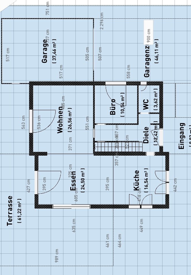

skybiker2000
08.04.16 23:45

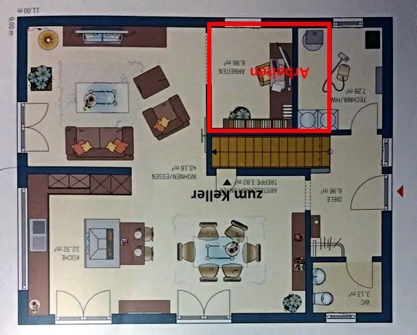

Hier das EG und OG passend zum Lageplan. Bitte entschuldigt, dass ich daran nicht gedacht habe.
Einen Keller soll es auch geben, der über die Diele erreicht werden kann. Ich habe das alles selbst skizziert mit HomeByMe, um mir mal einen ersten Eindruck zu verschaffen.
Der Kniestock beträgt ca. 1,45 und 1,85 m. Das Dach soll ein versetztes Pultdach werden.
Diese Lösung (gerade Treppe) in Kombination mit einem Arbeitszimmer benötigt einfach sehr viel Platz. Bei Yvonnes Skizze ist das Haus schlanker.
Was haltet ihr von dieser Lösung? Falls es alles zu ungenau ist, kann ich auch warten, bis ich mal einen Plan vom Architekten hab.
Dennoch vielen Dank im Voraus für eure Tipps!
Grundriss EG:
Grundriss eines Hauses: Wohnzimmer, Esszimmer, Küche, Diele, Büro, WC, Eingang, Garagen und Terrasse.

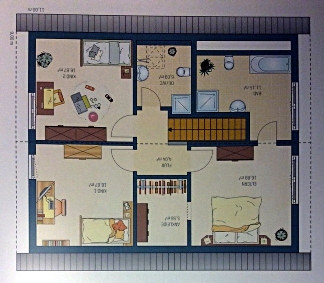

Grundriss OG:
Grundriss eines Hauses: Schlafen, Bad, Flur und zwei Kinderzimmer.
09.04.16 00:52
Welche Dachfläche wird denn die höhere sein ?
Jetzt ist es eine Skizze, aber die verspricht, Gutes zu werden.
Ihr könnt noch mit den Fenstern schieben, denn ich denke, wenn sie nicht mittig zu den Räumen sitzen, sondern an der mittleren Achse ausgerichtet sind, dann wirkt es harmonischer, ohne dass die Räume Verlust erleiden. Ich denke, ihr könnt noch einen Abstellraum im EG gebrauchen, eventuell die Küche einkürzen, um von der Tür (jetzt) in den Abstellraum und von dort in die Küche zu gelangen. Küche/Essen könnte es vertragen, eingekürzt zu werden, wäre sogar von Vorteil, da der Raum zu lang werden könnte.
Treppe ist in der Skizze zu schmal? Sieht zumindest so aus.
Auch im Schlafzimmer könntet ihr die Tür versetzen, wenn die Möblierung etwas hapert. Dazu würde ich gern sehen, wenn du uns eine ungefähre Möblierung geben würdest.
Insgesamt betrachtet finde ich es super, dass du unseren Vorschlag, die Eingangstür nach vorn zu verlegen, nachgekommen bist.
Ich denke, ihr werdet zufrieden mit der Entscheidung sein

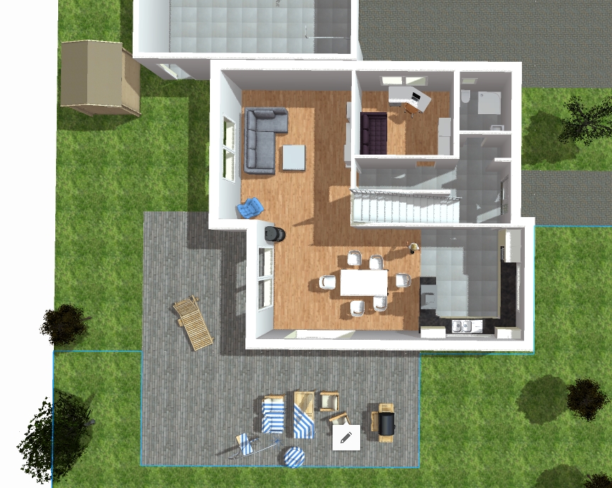

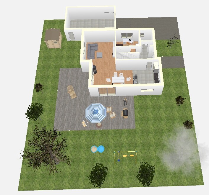

09.04.16 23:12
Die Dachfläche im Norden ist die höhere. Hier liegt der Kniestock bei ca. 1,85 m.
Ich habe mal weiter "skizziert" und im EG Möbel hinzugenommen. Anfangs dachte ich auch, dass der Block Küche/Essen zu lang wird, aber wenn man noch gut in den Garten kommen will, braucht man fast den Platz. Kann man das so sehen?
Die Treppe ist jetzt auch breiter, aber ich bin mir nicht sicher, ob der Flur nicht zu eng ist. Im Bereich Büro / Treppe beträgt der Abstand 1,1 m.
Ich mache mich mal an das Obergeschoss, aber ich denke auch, dass dieser Grundriss funktionieren könnte! Danke für die Tipps!
Isometrischer Grundriss eines Hauses mit Garten, Terrasse, Outdoor-Möbeln und Spielbereich.
Draufsicht eines modernen Hausgrundrisses: Wohnzimmer, Essbereich, Küche, Arbeitsbereich und Garten.

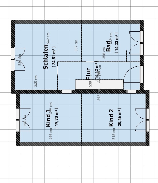

skybiker2000
21.04.16 21:40
Hier nun ein wenig konkreter.
Wie ist eure Meinung zu diesen Grundrissen?
Könnten diese funktionieren oder seht ihr noch Optimierungspotenzial?
Ich habe die Grundrisse passend zum Grundstück ausgerichtet. Oben ist wie immer Norden.
Vielen Dank für Eure Rückmeldungen?

OG
Draufsicht auf einen Hausgrundriss: Flur, Treppe, zwei Schlafzimmer, Küche/Esszimmer und Bad.

j.bautsch
25.04.16 08:42
Finde den gar nicht so schlecht, würde aber die Tür der Ankleide im OG zum Flur hin machen und nicht als gefangenen Raum zum Schlafzimmer. Ansonsten ist ohne Maße nicht viel zu sagen
