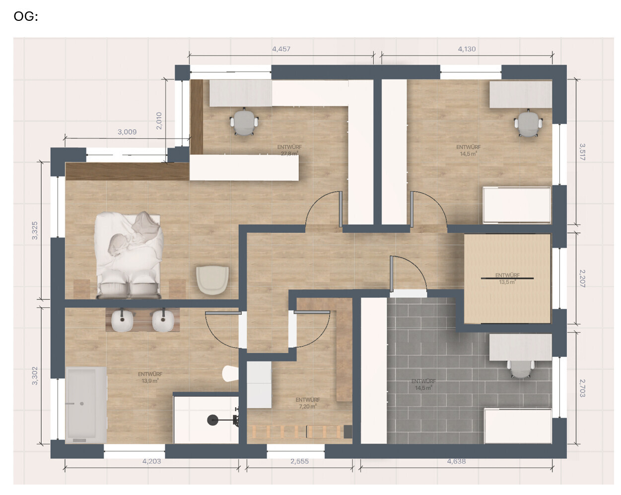

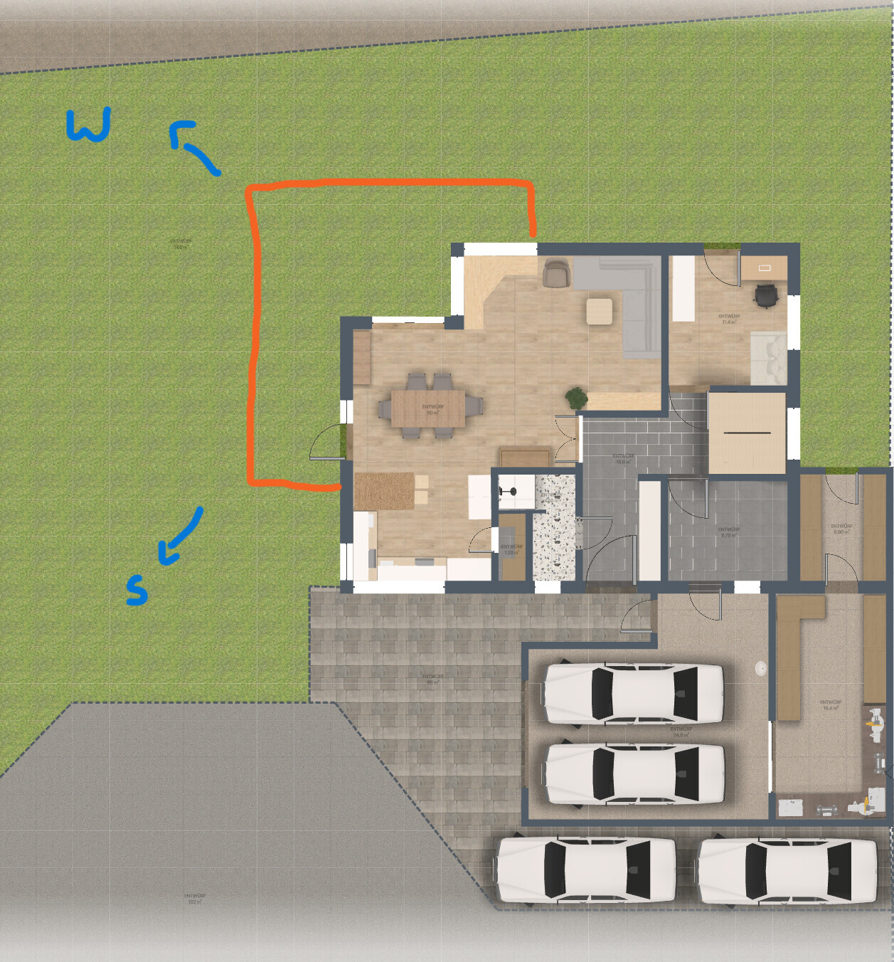

Thomas211209.06.25 23:23Hallo zusammen,
vorgelagert erstmal vielen Dank an alle die sich hier Zeit für ein konstruktives Feedback nehmen. Das schätze wir wirklich sehr und sehen das nicht als selbstverständlich 🙂 Nun zu unserem Thema:
Nach langer Suche haben wir endlich ein schönes Grundstück in guter Lage angeboten bekommen und zugeschlagen. Aktuell überlegen wir, wie wir dieses optimal im Rahmen der erlaubten Möglichkeiten bebauen und würden uns sehr über eure Ideen freuen.

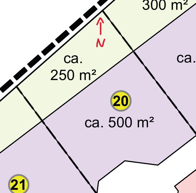

Größe des Grundstücks: 502qm Grundstück / 250qm Grünfläche mit Erdwall
Hang: fast eben 0,5-1m Unebenheit über das ganze Grundstück
Grundflächenzahl 0,4

Baufenster, Baulinie und -grenze: oben/unten 2,5m

Dachform: Satteldach muss parallel zur Straße sein ggf. Walmdach wenn es nicht wie eine klassische Stadtvilla aussieht

Raumbedarf im EG, OG: so klein wie nötig aber vom Schnitt des Grundriss abhängig (EG: Wohn-Essbereich mit Küche ca. 50-58qm, WC mit Bad 4-5qm, Büro 10-12qm, Technik 7-12qm, Treppe alles außer eine gerade Treppe, Garderobe für min. 1,8m Schrank | OG: 2 Kinderzimmer 2x 14-15qm, Bad ca. 12-14qm je nach Schnitt, Hauswirtschaftsraum 4-7qm, Eltern mit Ankleidezimmer 22-30qm im Idealfall mit einer kleinen Nische für ein kleines Büro oder sogar als extra Raum)

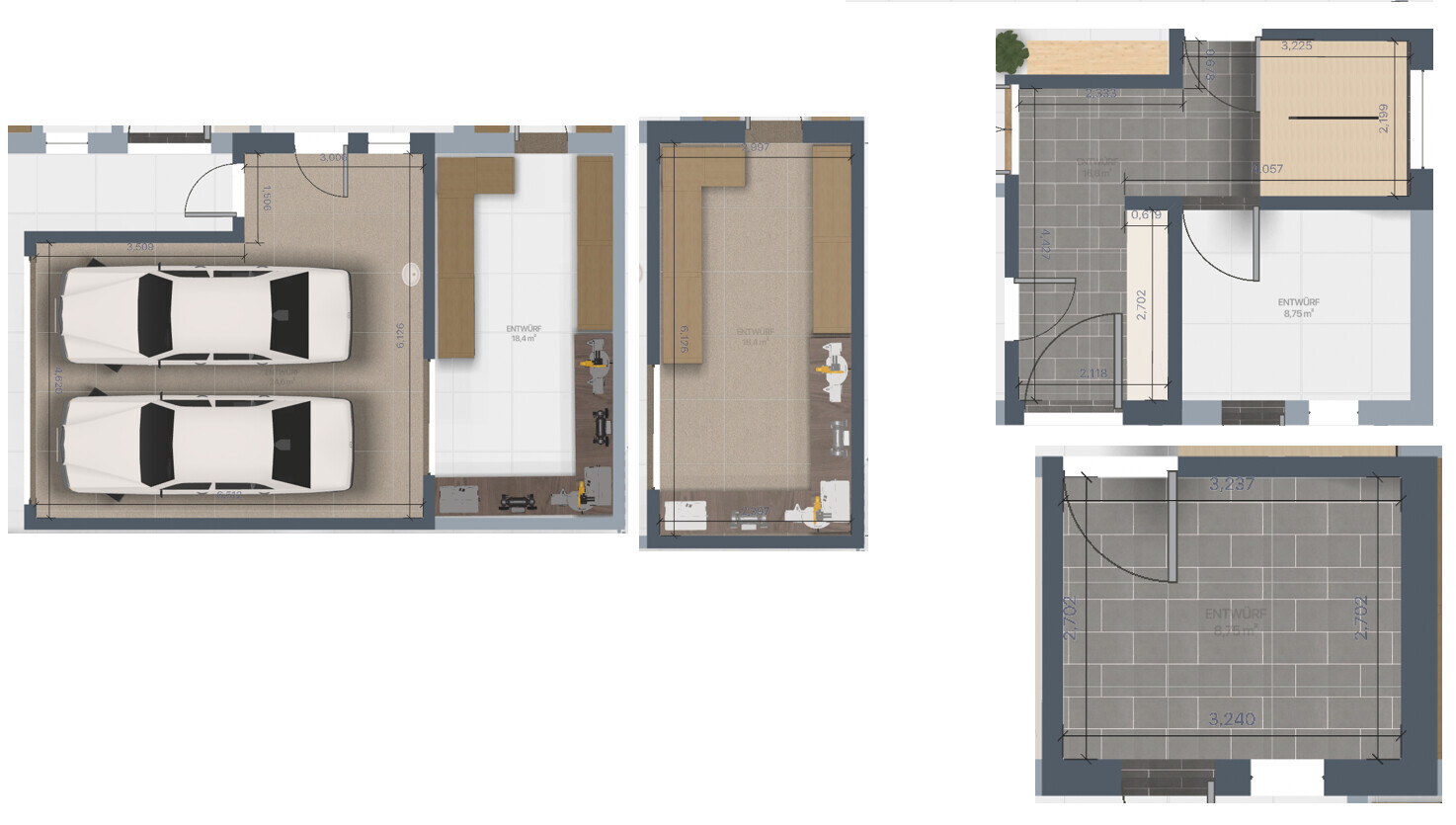

Garage, Carport: überdachte Garage oder/und Carport mit Satteldach oder Walmdach. Wichtig ist eine Werkstatt angrenzend an Garage oder Carport. z.B eine größere Einzelgarage mit Werkstatt und Abstellfläche. Daher Satteldach sinnvoll. Im Idealfall mit Hebebühne. Und einen Carport für das zweite Auto. Oder Doppelgarage/Doppelcarport für zwei Autos + Werkstatt/Abstellfläche.
Nutzgarten, Treibhaus: Uns ist bei der Grundrissplanung sehr wichtig, dass der Garten groß bleibt und wirkt. Daher habe wir versucht das Haus und Abstellplätze möglichst nach unten rechts zu verlegen. Schwierigkeit ist dann die Haustür und Fenster gut setzen zu können. Große Terrasse über den Wohn/Essbereich.
weitere Wünsche: Möglichst unnötige Flure vermeiden und Flächen nutzen. zB Fläche unter der Treppe durch Zugang als Speiß oder im Technikraum oder Garderobe.
Von wem stammt die Planung: Do-it-Yourself

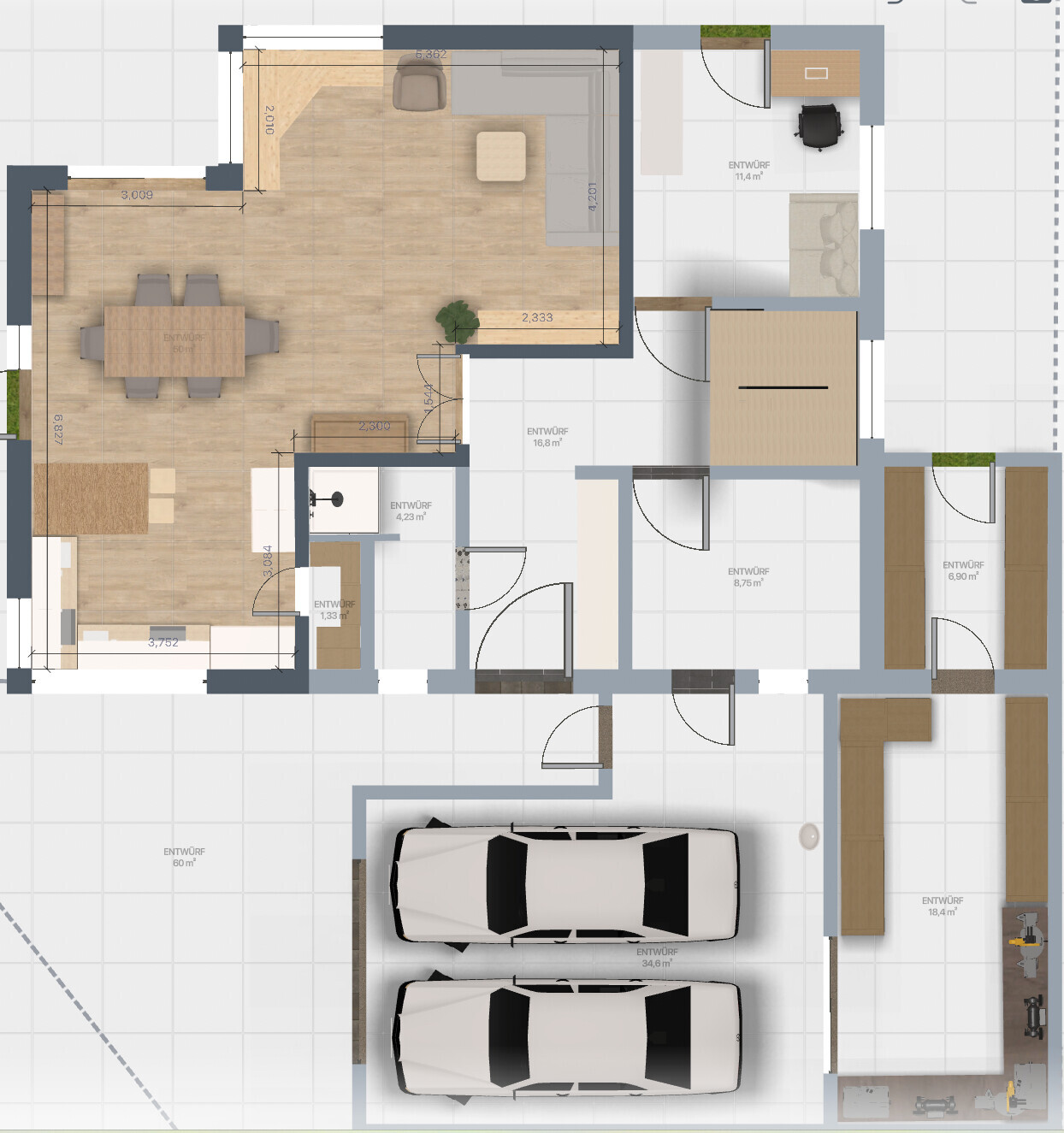

Was gefällt besonders? Warum? Die Ausrichtung des Wohn/Essbereich mit Küche weil der Garten so schön wirkt und die Abendsonne uns sehr wichtig ist.
Was gefällt nicht? Warum? Garage/Carport werden wegen dem Wohnungseingang etwas zu klein. Wohnbereich könnte etwas abgeschirmter zur Küche sein. Die L-Form ist uns hier such sehr wichtig, aber wir bekommen es besser nicht hin wegen dem Büro. Im OG ist es schwierig zum notwendigen Hauswirtschaftsraum ein kleines abgegrenztes Büro hinzubekommen. Kann auch im Ankleidezimmer sein, aber sollte nicht zu eng werden. Zweites Büro aber nur Optional.

-könnt Ihr verzichten: zweites Büro im OG, sonst brauchen wir die Räume
-könnt Ihr nicht verzichten: schönen Wohn/Essbereich mit L-Form und Garage mit viel Platz und Werkstatt
Ein Gemisch aus vielen Beispielen: Räume funktionieren. Und Garten bleibt schön groß.
Was macht ihn in Euren Augen besonders schlecht? Wenn man sich um die Garage/Carport/Haustür nicht richtig bewegen kann und zu wenig Abstellflächen durch den fehlenden Keller hat, funktioniert das ganze Haus irgendwie nicht für uns und man geht einen zu großen Kompromiss ein.

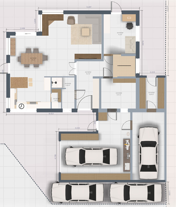

Was uns noch durch den Kopf durch geht, ist vielleicht den Technikraum als Grenzbebauung nach ganz rechts zu setzen. So würde der rechte Streifen mit 2,5m zur Nachbargrenze kleiner werden weil man damit sowieso nichts anfangen kann und der Garten links größer wird. Und vielleicht ein Carport davor zu setzen damit man von der rechten Seite ins Haus kommt und dann könnte man links vom Carport noch eine Garage mit paralleler Einfahrt daneben setzen.
Wir sind sehr gespannt was ihr für Ideen mit einbringen könnt.

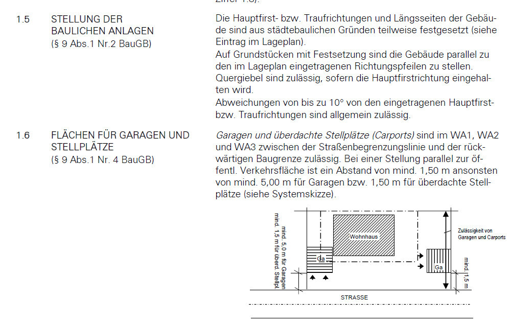

Erst einmal herzlichen Glückwunsch zu einem schönen Grundstück.
Deine verschachtelten PKWs verstoßen gegen Deinen selbst eingestellten Ausschnitt bezüglich der Stellflächen auf dem Grundstück.
Allerdings sehe ich hier einen Kreisel? Da kann es gut möglich sein, dass dort keine Zufahrten erlaubt sind. Jedes angrenzende Grundstück am Kreisel wird wohl auf eine andere Art erschlossen werden, nicht aber vom Kreisel aus.
Thomas2112 schrieb:Du verstehst den Satz? Du verbrätst ca. 20 Meter Grenzbebauung. Zudem könnte Deine Werkstatt als Aufenthaltsraum angesehen werden, der auf Grenze nicht erlaubt wäre.
Randbebauung: Baden-Württemberg-> 9m bzw. 25m3 auf einer Seite und 15m in Summe bebaubar

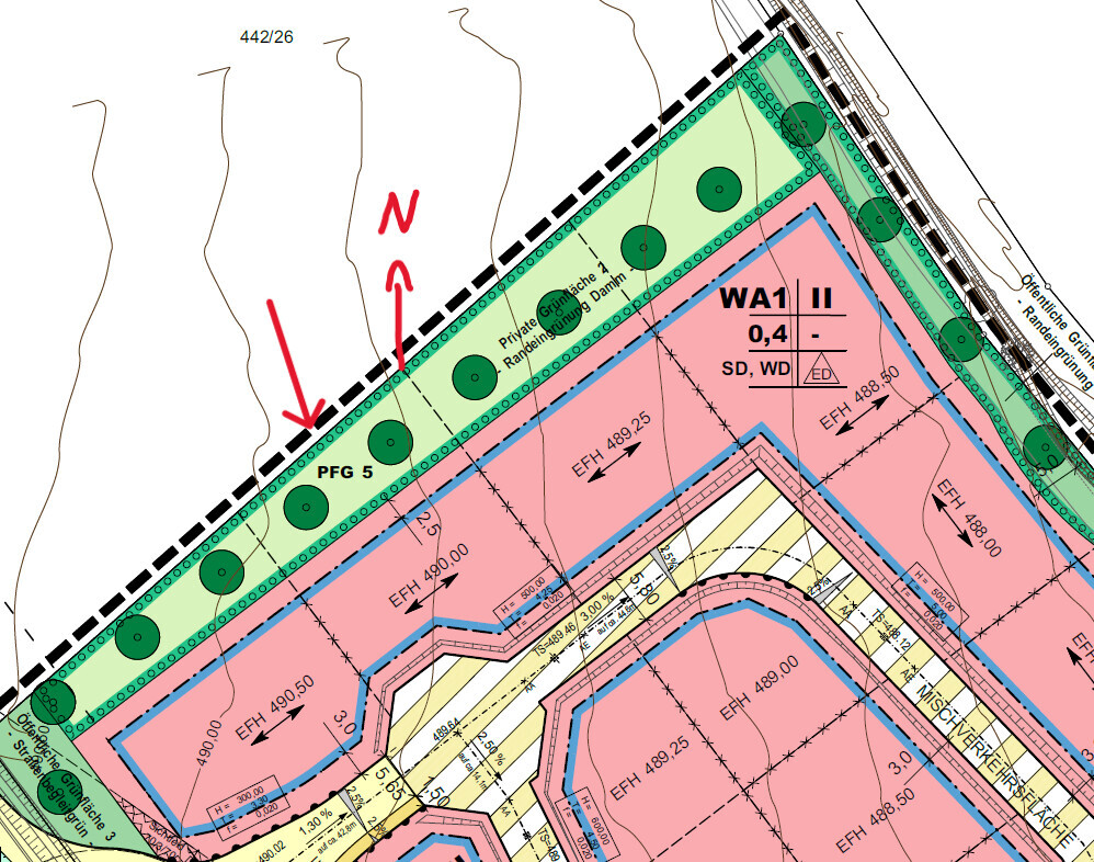

hanghaus202310.06.25 09:45Da Du den Bebauungsplan nicht nennst, kann man hier nicht viel zu sagen. Aber auf jeden Fall ist keiner Deiner DIY Planung brauchbar. Da mMn gegen die Vorgaben der Abstandsregeln verstossen wird.
Ein Ausschnitt des Bebauungsplan der die Bezeichnung der Höhenlinien zeigt ist hilfreich. Hier kann man vermuten das das Gefälle 2 m im Grundstück ist. Das würde ich nicht als fast eben bezeichnen.
wiltshire10.06.25 10:57Die Idee von 4 Stück E32 7er BMWs in einer Familie hat was. Aber auch wenn es andere PKW sind - diese Fahrzeuge haben die Breite eines heutigen klein-SUV und nicht einmal sehr schlanke Menschen können bei der Platzplanung Deiner Garagen- und Parkplatzlösung gut ein- oder aussteigen. OK, modernere Varianten lassen sich mit dem Touch-Display auf dem Schlüssel geradeaus einparken und man steigt bequem vorab aus. Ich kann aus Erfahrung berichten, dass das diese Show bei Regen ziemlich lästig ist und im Alltag zu viel Zeit kostet um wirklich praktisch zu sein.
Da Du betonst, dass Du etwas für Nischen übrig hast, kann ich die Innenaufteilung unter diesem Aspekt nachvollziehen. Den Schreibtisch so nah am Bett - das hat sich für mich nicht bewährt. Die Werkstatt finde ich grundsätzlich recht cool.
In wie weit das genehmigungsfähig ist - da habe ich meine Zweifel, lasse aber argumentativ lieber denen hier den Vortritt, die sich damit eingehender beschäftigt haben.

Hier kann man vermuten das das Gefälle 2 m im Grundstück ist. Das würde ich nicht als fast eben bezeichnen.Ausweislich der Fußbodenhöhen scheinen es mir Viertelmeter-Höhenlinien zu sein, und somit "fast eben" zustimmungsfähig.Thomas2112 schrieb:
Aktuell überlegen wir, wie wir dieses optimal im Rahmen der erlaubten Möglichkeiten bebauen und würden uns sehr über eure Ideen freuen.Da habe ich sofort eine geniale Idee für Euch: tut Euch den Riesen-Gefallen, von dieser Planungsmaxime (oder zumindest: -methode) "das Grundstück maximal auszutetrissen" Abstand zu nehmen. Mein Tag wäre schon im Eimer, wenn er in einem solchen Z-Schlafzimmer begänne. Hier sind alle Wandverläufe und Laufwege wie Gedärme gefaltet. Und für was ? - für nichts ! (eine Normalfamilie 2E2K sollte einen Standardgrundriß jedem Laien-Selbstgebastel vorziehen). Immerhin ist ein Laienentwurf von 170 qm ein gutes Indiz dafür, professionell geplant mit 150 wenn nicht gar 140 qm auszukommen.https://www.instagram.com/11antgmxde/
hanghaus202310.06.25 14:2111ant schrieb:
Ausweislich der Fußbodenhöhen scheinen es mir Viertelmeter-Höhenlinien zu sein, und somit "fast eben" zustimmungsfähig.Treffen wir uns in der Mitte. 0,5m Abstand.
