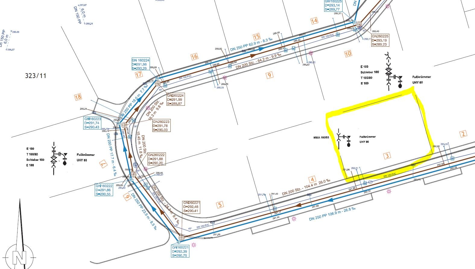

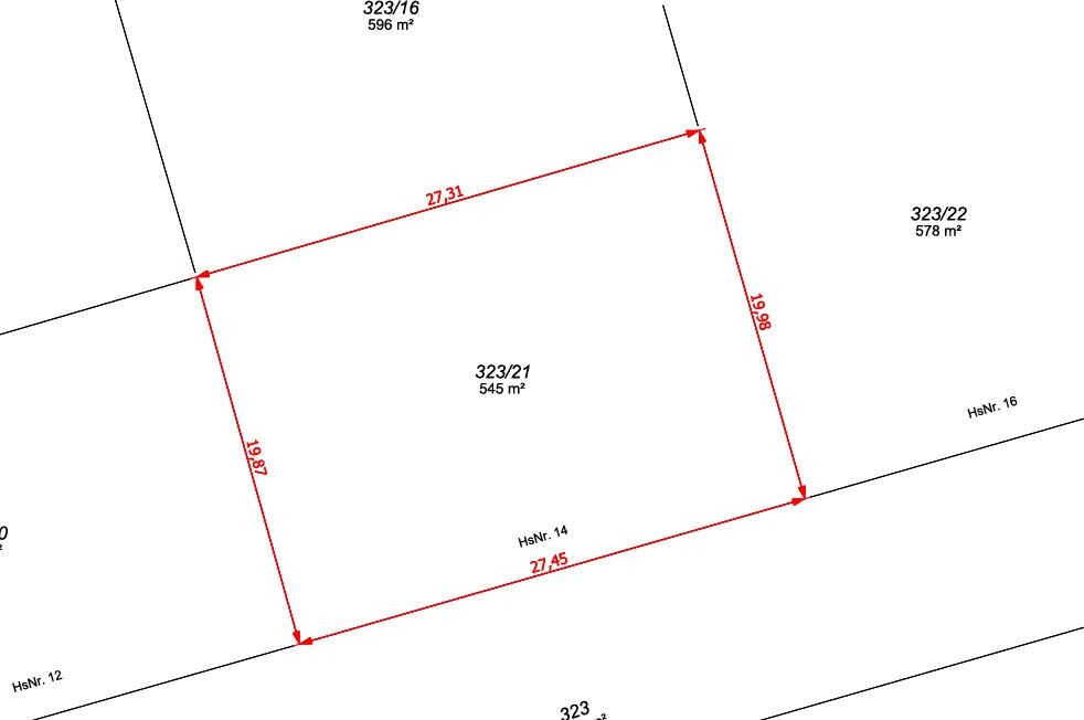

Ein Grundstück (545m² (ca. 27x20 Meter) haben wir bereits in einem Neubaugebiet erworben.
Das Grundstück ist voll erschlossen, Nachbarbebauung oder Bäume etc. sind derzeit noch nicht Vorhandenn.
Einen detaillierten Plan habe ich im Anhang beigefügt.

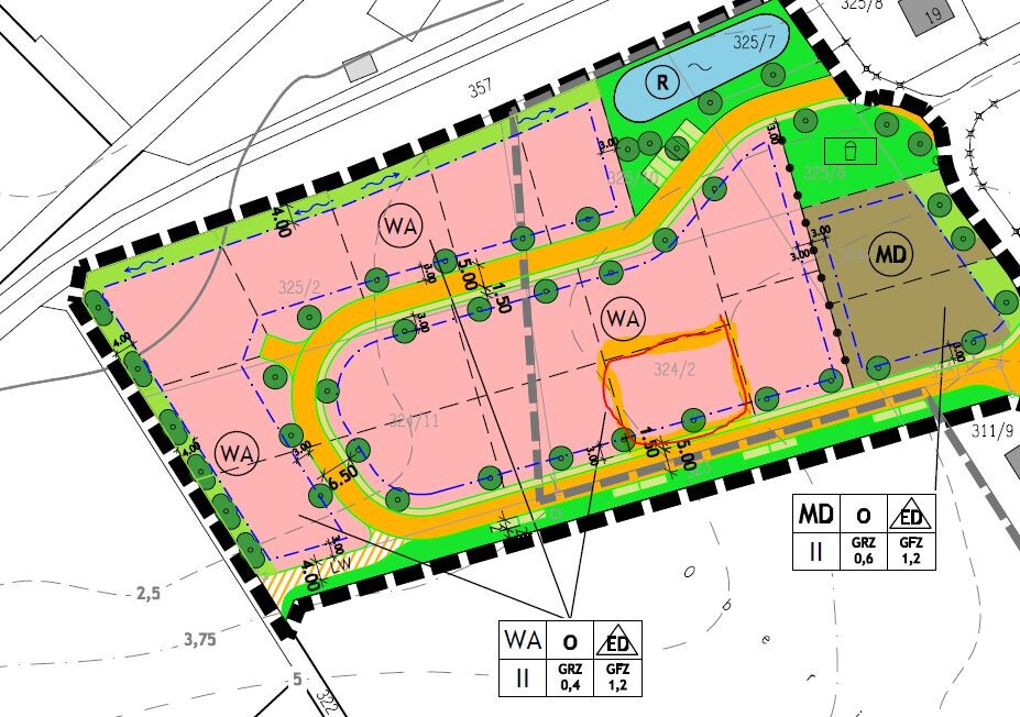

Einschränkungen durch den Bebauungsplan:
- nahezu ebenes Grundstück, Gefälle von der Straße ca. 1 Meter bis zum Grundstücksende
- Grundflächenzahl 0,4
- Geschossflächenzahl 1,2
- Baufenster 3 Meter weg von der Straße sowie Abstandsflächen gemäß Bayrischer Bauordnung
- 2 Stellplätze erforderlich
- Maximale Wandhöhe 3,60 Meter

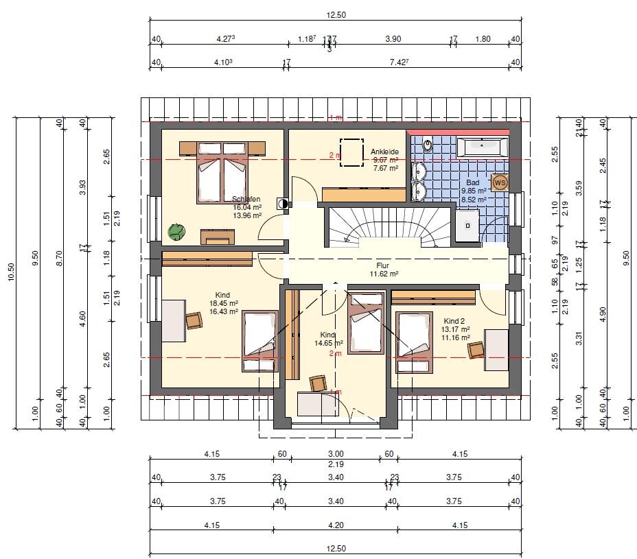

Wir sind mittlerweile schon relativ weit fortgeschritten was die Grundrissplanung angeht, die Details dazu findet ihr auch im Anhang.

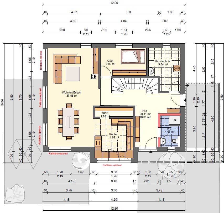

Im EG werden folgende Räume benötigt:
- ausreichend großer Eingangsbereich
- WC mit Dusche und breiter Türe (für den Besuch eines Rollstuhlfahrers welcher bis vor die Toilette fahren muss. Barrierefreiheit nach DIN wird nicht benötigt)
- Technikraum mit Platz für Luft-Wasser-Wärmepumpe, Wasserspeicher, Waschmaschine & Trockner (aufeinander), waschbecken, Stromkasten, Wasseranschluss, Telekomanschluss, Photovoltaikanlage & Caterva Sonne (21 KW Batteriespeicher). darüber hinaus soll auch noch der Wäscheständer aufklappbar sein.
- Arbeits- & Gästezimmer (Sofa, Schreibtisch, Aktenschrank)
- Offene Treppe
- großzügige, offene Küche zum kochen zu zweit
- Speisekammer
- angenehmes Wohn-/Esszimmer (aus der Erfahrung von Freunden sind das für uns ca. 40 m²)
- keine Stufen im EG, rampenähnlicher Zugang zur Haustüre
Im OG benötigen wir:
- Schlafzimmer
- Ankleidezimmer
- Bad mit zwei Waschtischen und gemauerter Dusche, Badewanne und wenn möglich Wäschewurf zum Technikraum
- 3 Kinderzimmer
- schön wäre Tageslicht im OG (alternativ vielleicht Spots mit Bewegungsmelder?)

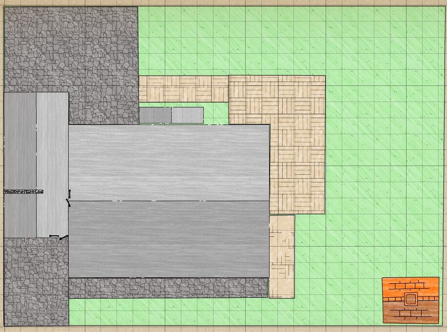

- Einzelgarage/Carport auf der Grenze im Osten mit möglichst großem Abstellraum
- Nutzgarten ca. 15 m²
- Gartenhaus ca. 10 m²
- maximale Gartenausbeute in Richtung Südwesten (Terrasse & Rasen)

- Anordnung im Badezimmer (OG): Dusche soll abgemauert sein
- Treppe (aufgrund des Einschnitts in den Technikraum und Badezimmer)
- Lokation des Kamins im Wohnzimmer
- Speisekammer zu schmal (Wand muss ca. 25 cm in Richtung Küche verschoben werden)

- Lageplan Grundstück
- Vorhanden Leitungen am Grundstück
- Geplante Anordnung auf dem Grundstück im Gartenplaner

Badewanne und Toilette sind im u2m-Bereich, und die Speisekammer kann man nur auf einem Schlitten abfahren. Der Anschluss Vordach / Fertiggarage ist gruselig. Die Durchgangstür zur Garage würde erfordern, nicht das schmalste Modell Garage zu wählen: da nichts durchtragen zu können, wenn der Wagen drinsteht, relativiert die (m.E. ohnehin überschätzte) Zweckmäßigkeit doch arg.

Speisekammer ist mir auch aufgefallen, die ist so gar nicht sinnvoll nutzbar, z. B. TK-Schrank
Bad im OG .. Tür gleich neben Dusche auf insgesamt 180 cm ist einfach zu eng. Wäscheschacht im Bad ergibt einen Slalomweg ins Bad.
Elternschlafzimmer und Ankleide verbrauchen rund 26 qm Bodenfläche (knapp 22 qm Wohnfläche) und bieten für gerade mal Platz für so ca. 4 bis 5 m Schrank.

Leider verstehe ich nicht ganz, wo Norden ist bzw. wie das Haus nun tatsächlich im Grundstück liegt. Ich kann einfach die Haustür nicht zuordnen. Vielleicht habe ich eine totale Blockade.

Speisekammer gebe ich dir vollkommen recht. Ist auch einer der Punkte die uns bisher noch nicht gefallen. Die Wand wird hier um 25 cm in Richtung Küche verschoben. Dann sollte es passen und die Küche ist immer noch groß genug.
Das mit der Garage ist richtig. Muss man überdenken.
Das mit dem Geländer ist korrekt. Die Visualisierung ist eben. Muss aufgefüllt werden um dann eben mit der Straße zu werden.

Zur Speis: ich würde sie wohl abreissen, wenn sie meine ist. Man muss ja das Haus innen einmal umkreisen, um den kleinen Einkauf loszuwerden und sich danach einen Kaffee zu machen.
Bad im OG wird eine absolute Herausforderung werden. Da macht es der Grundriss auch nicht einfacher, da Ihr durch die Lage Treppe keine Möglichkeiten habt, die relevanten Wände zu verschieben. Für meinen Geschmack ist der allgemein planobere Bereich (also hinter der Treppe) etwas zu schmal im Entwurf geraten.
