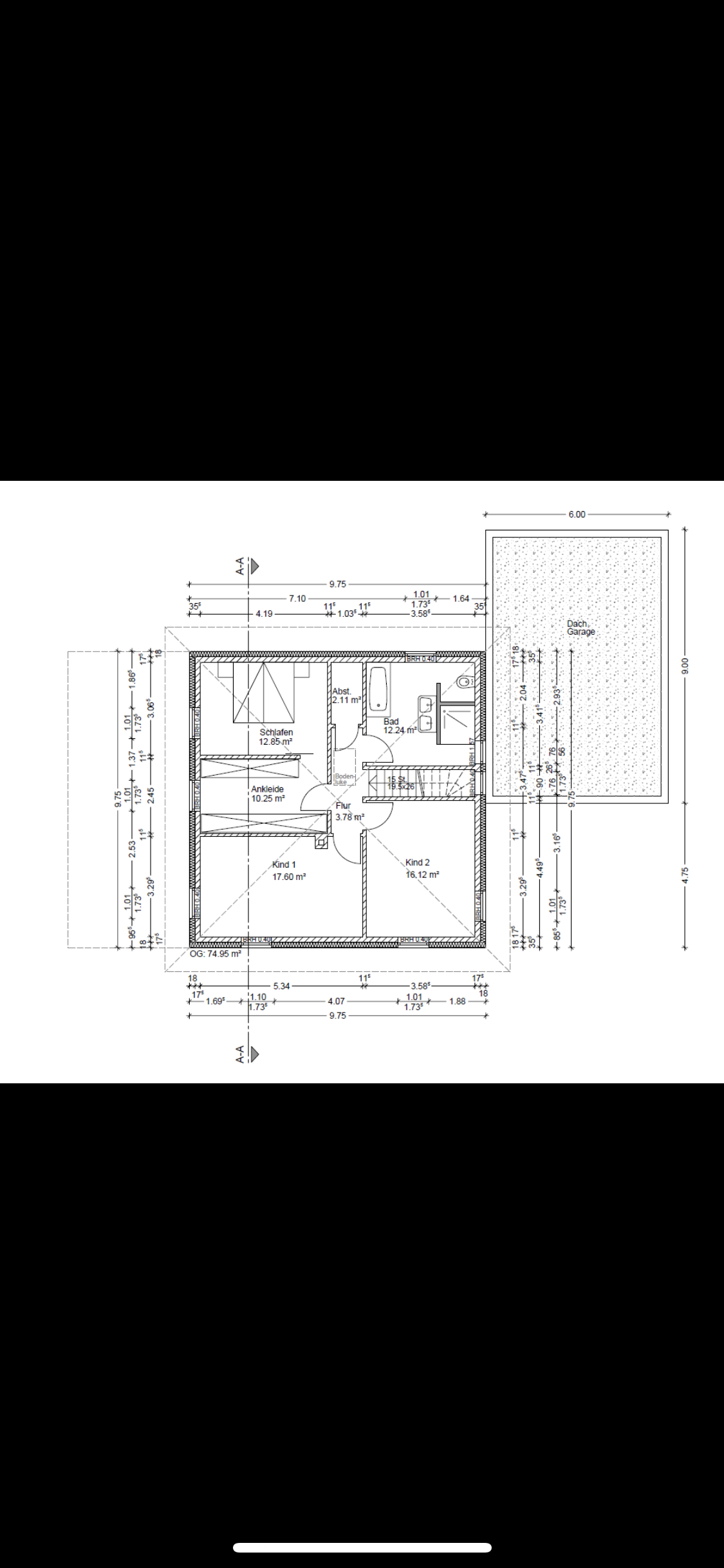

Wir befinden uns auf der Zielgeraden kurz vor der Baugenehmigung. So sehen unsere Pläne aus.

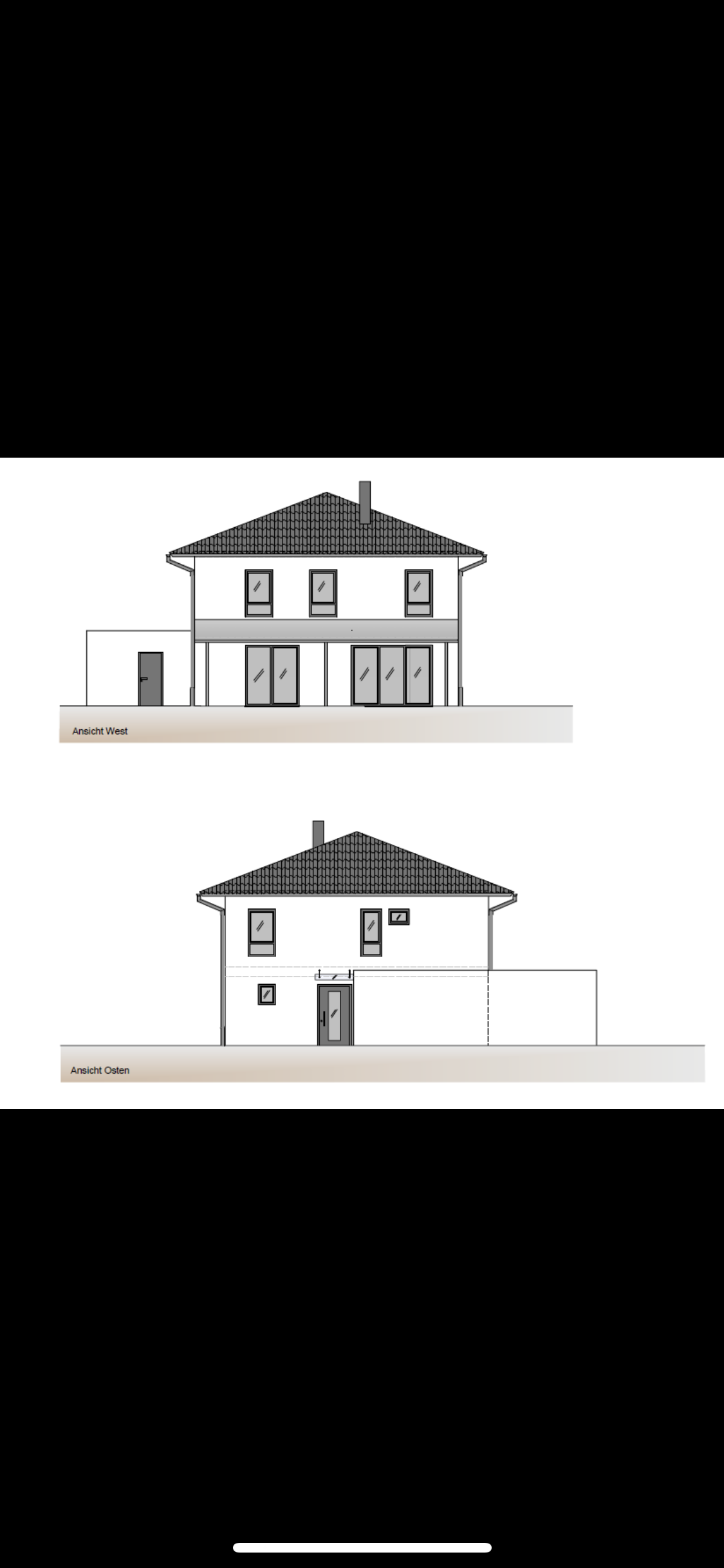

Im Wohn-Essbereich hatten wir überlegt, ob die linken Terrassentüren auf 3 Elemente vergrößert werden soll und die Rechte entsprechend auf 2 verkleinert.
Denke es wäre praktischer eine breitere Front im Essbereich zu haben anstatt das bodentiefe Element vor einem Sofa zu haben.
Ausserdem haben wir etwas Bedenken wie man im OG mit zwei bodentiefen Fenstern vernünftig Möbel platziert. Gibt es evtl Alternativen?
Feedback ist weiterhin erwünscht.

Grundriss eines Wohnhauses: Schlafzimmer, Ankleide, Bad, Flur, zwei Kinderzimmer, Treppe, Garage

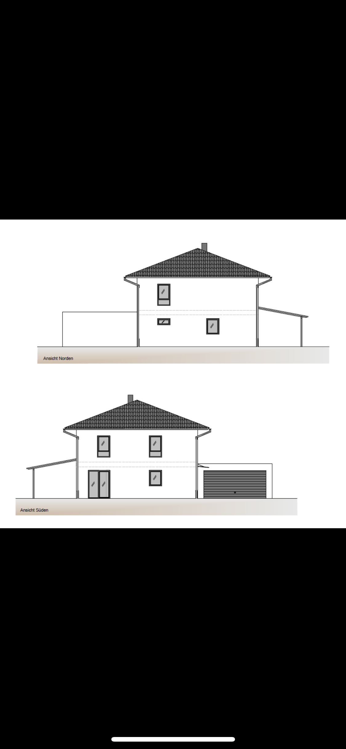

Zweistöckiges Haus mit Satteldach; Nord- und Südansicht, Garage rechts.
Zweistöckiges Haus mit Satteldach; West- und Ostansicht mit großen Fensterflächen.

ich finde den Entwurf recht praktisch. Wie immer sind die Geschmäcker so verschieden wie die Menschen, die darin wohnen.
Wenn man davon ausgeht keine größeren Änderungen vornehmen zu wollen, sind mir noch folgende Dinge aufgefallen.
- evtl. Tausch Wohnen und Küche. Nutze doch den größeren Bereich für Couch, TV etc. und den kleineren Bereich für die Küche.
- Das Stück Flur im EG könnte durch das Versetzen der Tür den Allraum vergrößeren, das würde dem Esstisch mehr Platz verschaffen.
- dann die Terrassenfenster wieder zurücktauschen und den Kamin versetzen, ggf. durch die Ankleide oder alternativ Abstellraum im OG führen
- die Garage ist mächtig dicht am Eingang dran. entweder du integrierst noch eine Eingangsüberdachung von der Garage ausgehend, oder verkürze die Garage ein klein wenig.
- die Fenster im OG finde ich persönlich zu asymmetrisch (wobei Du im Forum sofort Meinungen contra "Pseudosymmetrie" lesen wirst ;))
Welchen Dachüberstand hast Du gewählt? 75cm, finde ich persönlich gut? Auch hier zählt ausschließlich Dein persönlicher Geschmack.

Im OG-Bad bin ich mir nicht sicher, ob das T tatsächlich eine sinnvolle Lösung ist; das WC in einer "Box" vor einer halben Wand....
Der Gästebereich frisst im EG den Platz, der Dir im EG an Fläche fehlt und im OG sind dafür die beiden Kinderzimmer zu groß und könnten Platz abgeben für andere Zwecke.

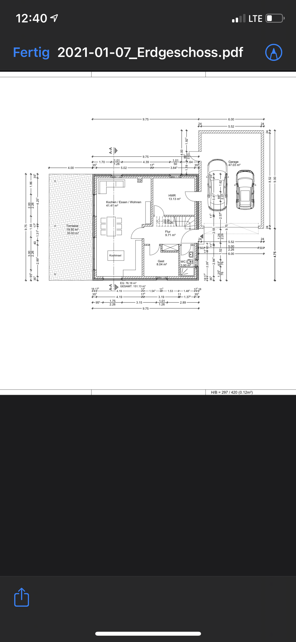

Haben heute einen alternativen Entwurf bekommen für die Aufteilung im Wohn-Essbereich.
Man hat jetzt einen größeren Wohnbereich als vorher, allerdings ist die Konstellation mit Kamin und Wohnwand schräg überhaupt nicht unser Fall.
Soll die Küche tatsächlich so gebaut werden, solch ein langes "L"?
Die Küche wird definitiv nicht so groß. Das wurde lediglich vom Architekten so eingezeichnet.
Das WC wird um 90 Grad gedreht.
Grundriss Erdgeschoss: Küche, Essen, Wohnen, Gast, Flur, HWR, WC, Terrasse, Garage.

Ich glaube, das wird so nix. Warum ein Architekt/Zeichner etwas einträgt, was nicht so ist verstehe ich nicht so ganz. Die Maße der später darin befindlichen Möbel sind doch entscheidend für einen Grundriss. Das mit Kamin/Wohnwand ist ja Quark.
Das würde ich mir auch nicht als "alternativen Entwurf" verkaufen lassen. Er hat es einmal gespiegelt, klick und basta, Möbel etc. stimmen eh nicht, das verdient den Begriff "Aletrativ-Entwurf" nicht.
Ist es Euch so fremd, eher auf ein Rechteck zu gehen? 41qm Allraum sind nicht üppg, ist genauso groß wie die Terrasse!?
Es wurden Euch schon verschiedenste Tipps bisher geschrieben von Usern.....das jetzt ist nicht besser als das vorher.
