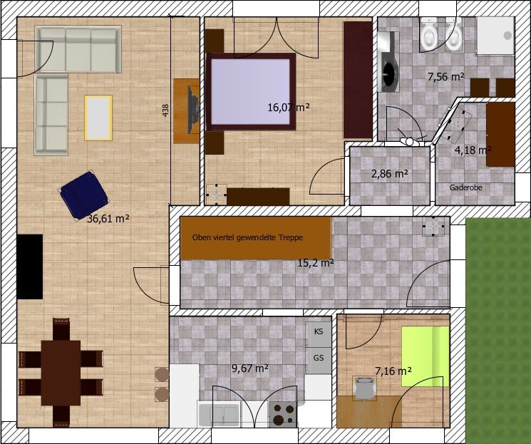

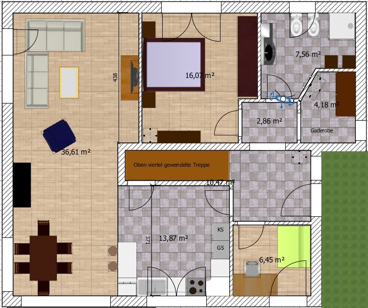

Also hier mal die zwei neue Varianten vom EG, mit bestem Dank an Elchitekt, mit dessen Hilfe dies entstanden ist.
Hier der Grundriss 1: EG OHNE Flur
Grundriss: großes Wohnzimmer links, Küche unten, Schlafzimmer Mitte, Bad rechts, Flur, Garten.
Hier der Grundriss 2: EG MIT Flur:
Grundriss eines Apartments: Wohnzimmer, Küche, Schlafzimmer, Bad, Ankleide, Treppe, Garten.

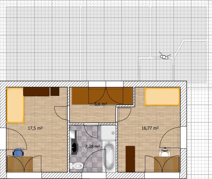

Und hier noch der OG.
Grundriss einer Dreizimmerwohnung mit Bad, Küche und Möbeln; Größenangaben.
Welchen EG-Grundriss würdet ihr nehmen und warum? Ich kann gerade nicht einschätzen wie ich das finden soll dass ich beim Grundriss 1 nur durch die Küche überall hinkommen kann (also ins Wohnzimmer oder Keller, wobei bei fast allen Reihenhäusern findet man solchen Anordnungen wo man aus dem Wohnzimmer die Treppe hat).
Beim Grundriss 2 habe ich zwar Zugang nach Überall vom Flur, dafür könnte die Küche etwas schmal werden (oder sind 2,50m für eine Küche ausreichend?).
Keinen...
Die Treppe funktioniert nicht, bzw. wird superunkomfortabel und risikoreich.
Ihr könnt glaube ich Fernwärme benutzen, aber wo kommt die Technik hin, wo ist der Hauswirtschaftsraum, wie kommt Ihr in den Keller?
Die Garderobe ist im privatem Bereich, das ist ein absolutes no-go. Außerdem ist sie für 4 zu klein.
Die übrigen Schwächen sind immer noch vorhanden.
Viel Raum und Geld verballert für wenig Nutzen.
