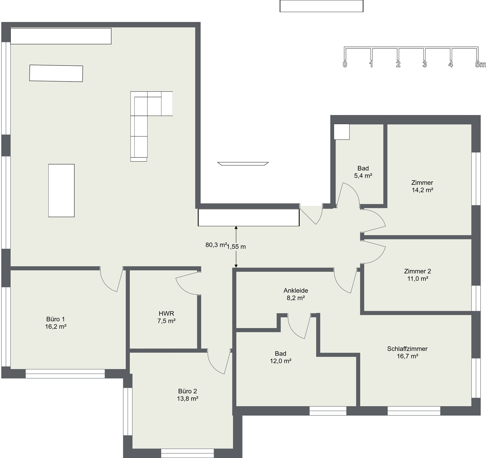

Die äusseren Mauern sind fix und können nicht verändert werden, da es sich dabei um eine Eigentumswohnung, bzw. Projekt handelt. Die Raumeinteilung darin kann aber weitgehend selbst definiert werden.
Anzahl der Personen, Alter
Derzeit 2 Erwachsene, vielleicht auch mal mit Nachwuchs 😉
Raumbedarf im EG, OG
Wunsch: 6 Zimmer:
- Eltern Schlafzimmer mit Master Badezimmer, Ankleide
- 2 Zimmer (1 Gästezimmer, evtl. 1 Kinderzimmer)
- Kleines Bad (Dusche / Gäste-WC)
- 2 Büro
- Hauswirtschaftsraum für Waschmaschine, Trockner, Wäschetrockner
- Grosser offener Wohn/Essbereich mit Kochinsel
2 Entwürfe stammen vom Architekt, einer ist selbst gezeichnet.
Der Sitzplatz wäre bei allen Varianten durchgezogen, der Sitzplatz unten links ist nach Süd, Westen ausgerichtet.
Was gefällt nicht? Warum?
Variante 1: Wohnzimmer zu eng, insbesondere im Bereich des Sofas, Größe des Büro "i.O."
Variante 2: Die Hauswirtschaftsraum Raum in der Küche passt uns nicht ganz. Gedeckter Sitzplatz ist nur noch durch Büro erreichbar
Variante 3: Kein direkten Zugang zum gedeckten Sitzplatz
Was gefällt besonders? Warum?
Variante 2: Grosse Ankleide, Größe der Zimmer
Variante 3: Größe der Zimmer
Evtl. nur 1 Büro
Habt Ihr evtl. eine ganz andere Inspiration zu der Raumanordnung?
Wie würdet Ihr das Wohnzimmer, Küche, Esstisch am besten anordnen?
Variante 1:
2D-Hausgrundriss mit Zimmern wie Wohnzimmer, Küche, Bad und Schlafzimmer

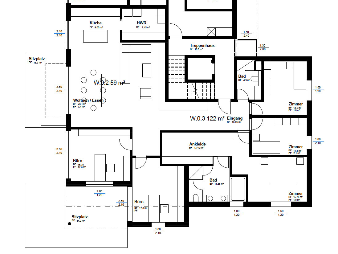

Variante 2:
2D-Grundriss eines Hauses mit Küche, Wohnen, Treppenhaus, Eingang und Bad.

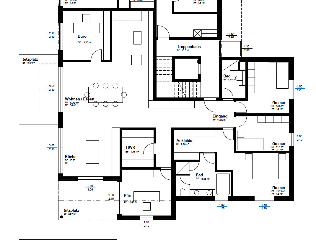

Variante 3:
Grundriss eines Hauses mit mehreren Zimmern, Büros, Bad und Ankleide
12.03.18 23:27
Leider sind die Räume ja nicht bemaßt. Aber, wo siehst du den wesentlichen Größenunterschied Variante 1 zu 2 im Bereich sofa etc.? Auf jeden Fall ist Variante 2 da ungemütlicher, weil einfach so mitten im Raum.
Die Fenster können in Größe und Position vermutlich eher nicht geändert werden? Umso wichtiger sind ordentlich vermaßte Wandabschnitte .. wie soll man sonst etwas als Idee neu aufteilen?
Am sinnvollsten ist ein Nordpfeil in den Zeichnungen, dann kann man deine Südwest-Angabe am besten beurteilen.
11ant12.03.18 23:57
Ich frage mich gerade, welche Alpträume man wohl in einem Schlafzimmer mit zwölf Ecken bekommt :-(
13.03.18 00:20
... Badtür definitiv in der anderen Ecke... einfach weiter planrechts... definitiv!
Egon12
13.03.18 00:37
Du meinst ...huuuuch ... da sitzt ja einer 😀
Es macht mir den Anschein, das man auf dem Sofa mit den Knien schon an der Wand gegenüber klebt?

13.03.18 06:56
Danke schon mal für die ersten Feedbacks
Doch, die Fenster können verschoben oder vergrößert werden, braucht nur ein kleines Baugesuch, das wäre machbar.
Werde ich heute abend nachliefern, Nach oben ist mehr oder weniger Norden
Das war auch unser erster Eindruck, der Abstand von Wand zu Wand beträgt 3.2m im Sofa Bereich.
Bzgl. den Massen muss ich schauen heute Abend was sich machen lässt, die m2 sind zumindest darauf, wenn auch in kleiner Schrift
