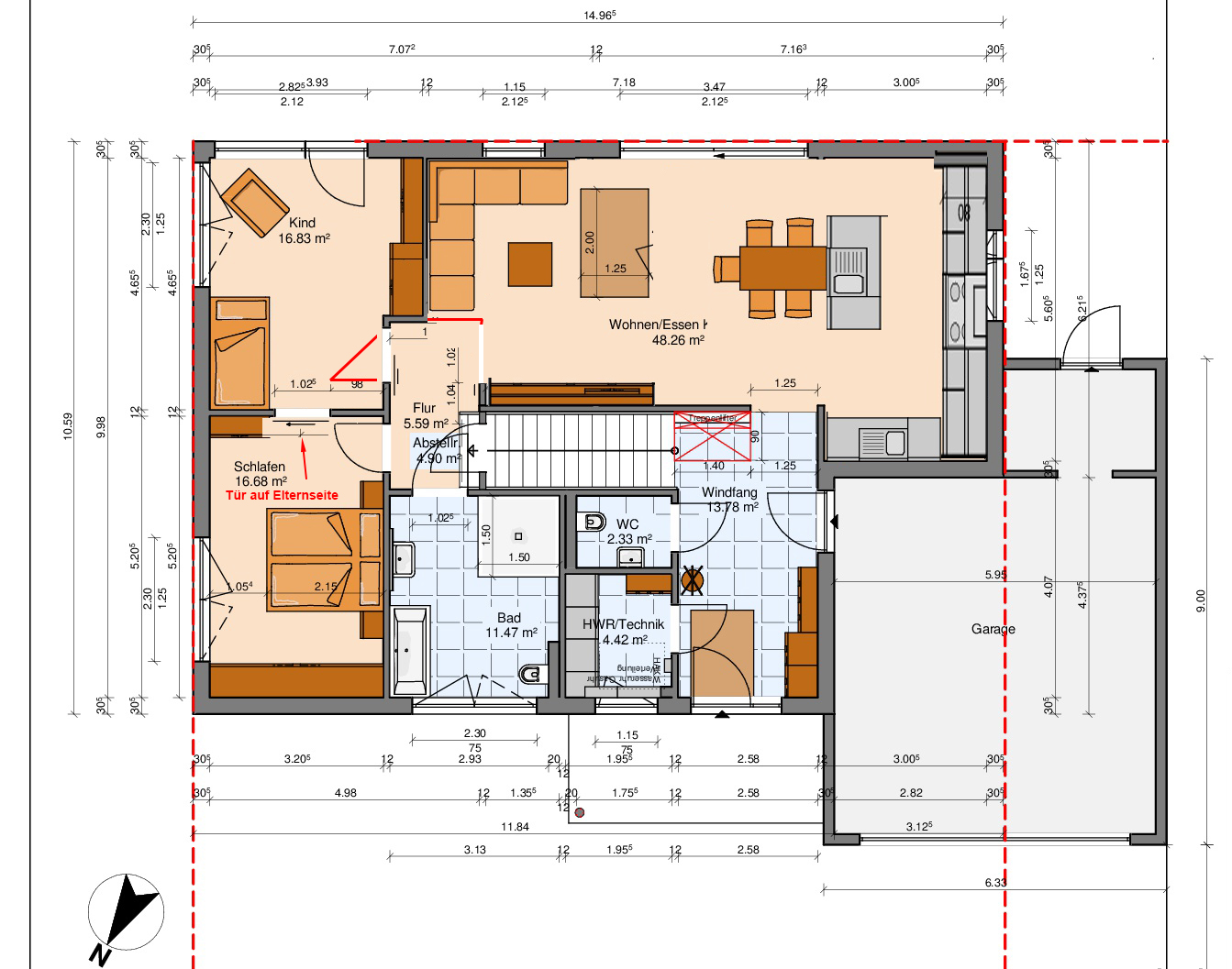

EG gefällt mir gut.
OG wirkt nicht rollstuhltauglich, gerade der Zugang zum Hauswirtschaftsraum.
Braucht ihr einen eigenen Therapieraum? Evtl muss später das Bett von der Wand gerückt werden, damit man zu zweit einen Erwachsenen umlagern kann.
Wohnzimmer zu lang und schmal:
Die Proportionen finde ich noch o.k., einen Allraum mit einer klaren Achse finde ich schöner als einen kompakten.
Meine Sorge ist auch, dass der Allraum durch die fehlende Trennung ungemütlich werden könnte.
Da lassen sich gestalterisch Zonen bilden, die Sorge teile ich also nicht.
Ich meine es eher so:
Ggü. dem Vorschlag von kaho674 finde ich hier zum einen die Küche gelungener positioniert (eine Speisekammer scheint mir hier verzichtbar), und die Abgrenzung Allraum / Flur besser als ganz offen.

Moin, ich freue mich für euch wegen Erschließung und die Möglichkeit für weitere Schritte.
Ich finde es sinnvoll, wenn das Kindbett von den beiden Seiten erreichbar wäre.
Therapieraum im Haus finde ich eher unpraktisch. Wenn Therapie irgendwann mal zu Hause statt finden soll, würde ich das Kinderzimmer als Therapie nutzen, für Kind ist auch so angenehmer.
Ah, ja auch nicht schlecht. Wobei ich die Tür zum Flur nur als Durchgang lassen würde. Mit Rollstuhl hat man sicher so schon genug zu tun. Da brauchts keine 2 Türen hintereinander, denke ich. Flur wird dadurch allerdings sehr viel dunkler, was ich persönlich nicht so mag.
Speisekammer würde ich in dem Fall auch nicht machen, war nur Option, da der Wunsch nach mehr Abstellfläche kam.
Wird das mit dem Esstisch auch nicht zu eng? Ich hab mal den Tisch so rein gemalt, aber der ist eher klein oder? (Küchenzeile /-teile mangels Zeichenprogramm einfach breitgemacht - Anordnung natürlich anders.)

Wow, ich bin begeistert von euren guten Rückmeldungen!
Habe leider gerade keine Zeit ausführlich zu antworten, daher nur kurz auf die Schnelle:
Garagenposition ist leider zwingend vorgeschrieben. Wohnzimmer und Küche getauscht gefällt mir gut.
Therapieraum können wir keinen machen. Sind eh schon über 220qm...
Den Rest schreibe ich später in Ruhe
Danke euch allen!
Na ja, man will vielleicht auch mal ins Bad, aber nicht durch das Blickfeld der Frühstückenden. Oder nachts nicht alle Hausgeräusche überall haben.
Was davon zuhause geschieht, wird wohl entweder im Zimmer des Kindes oder als Teil des Familienlebens im Wohnbereich stattfinden. Auch Teilhabe am "normalen Leben" ist Therapie
