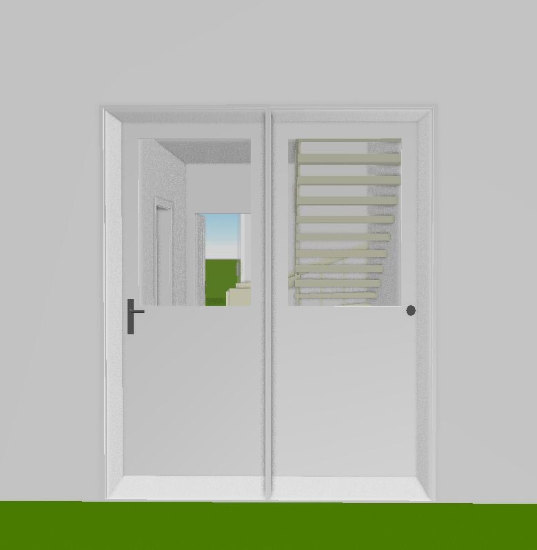

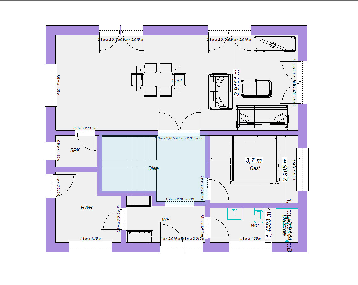

Der Entwurf (wie in #26) mit der Treppe mit Antritt Richtung Wohnbereich und Austritt Richtung Haustür scheint mir im Grunde in Ordnung, allerdings wurde ich die Tur nicht in der rechten Hälfte öffnen lassen, mit dem Türblatt zum Gästezimmer hin, sondern in die linke Hälfte versetzt, wo man beim Betreten des Hauses dann in der Achse zur Wohnzimmertür schaut, anstatt der Treppe unter den Rock. Ansonsten vollzöge ich da die Kritik nur nach, wenn die Treppe in dieser Lage mit dem Antritt zur Tür orientiert wäre, aber da liegt ja der Austritt.

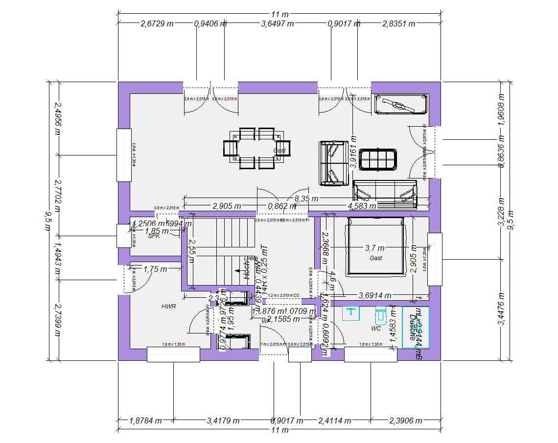

Ich würde die Haustür einfach nur nach links verschieben. Die Drehrichtung gleich lassen. Es ist die Haustür. Die bleibt gewöhnlich nicht ständig offen stehen. Und wenn der Gast 5x im Jahr hinein will, dann kann man die Tür eventuell komplett rum klappen?
Ansonsten noch ein Denkanstoß mit halbgewendelt - ohne Anspruch auf Exaktheit und (bislang) ohne OG.
Grundriss eines Hauses mit möblierten Räumen, Treppen, Türen, Bädern und Maßangaben.
Grundriss eines Hauses: Wohnzimmer, Essbereich, Küche, Flur, Gästezimmer, Schlafzimmer, WC, HWR.
11ant11.02.17 17:37
so meinte ich es auch.

Hauswirtschaftsraum und WC getauscht: Wegen der Lautstärke frage ich einfach mal den Planer am Dienstag. Wenn er da ausweicht, würde ich den Raum lieber wieder nach unten weit weg von der Küche legen wollen.
OG: Ich würde mich wahnsinnig freuen, wenn du da etwas zeichnen könntest!
Treppe und Baublog: Ihr habt ein superschickes Haus und auch eine tolle Treppe. Bei euch ist sie aber von der Diele aus nicht sichtbar. Ich werde mich im Blog weiter einlesen.

Verschieben der Eingangstür: Gute Idee! Aber ob das dann so gut aussieht mit dem Anschlag, weiß ich nicht (ich habe mal ein Bild gemacht, den rechten Knauf einfach wegdenken). Oder ihr meintet etwas anderes. Ich werde beim Planungsgepräch nachfragen, was es so für weitere Möglichkeiten bei den Türen gibt. Die wollen ja immer noch was extra verkaufen. Mir gefällt auch die Variante mit den 2 Seitenteilen links und rechts. Damit wäre der Blick auf die Treppe auch etwas entschärft.

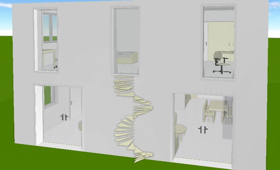

Einliegerwohnung: Ich glaube, dass sprengt dann den Rahmen. Aber ich habe noch eine etwas abwegige Idee: Im Kinderzimmer nach Süden hinaus könnte man ein Fenster bodentief machen (kostet nicht viel beim Bauunternehmen), oder gleich alle drei auf der Seite. Draußen würde dann später bei Bedarf einfach eine Wendeltreppe angebaut werden. Als kleine Erheiterung habe ich dafür ein Bild beigefügt.

Vielen lieben Dank für den Grundriss und die Mühe!!! Er sieht sehr gut aus! Wir überlegen es uns, ob solch eine Treppenform besser ist und damit sich natürlich auch der Grundriss ändert. Allerdings weiß ich aus dem TM-Bauforum, dass solche Treppen beim Bauunternehmen einen nicht unerheblichen Mehrpreis kosten. Vielen Dank noch mal!

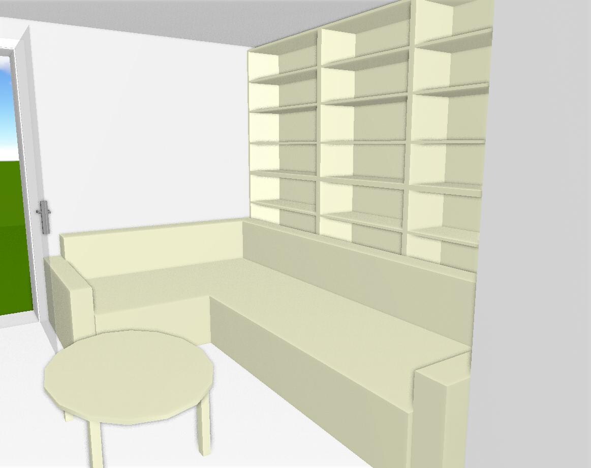

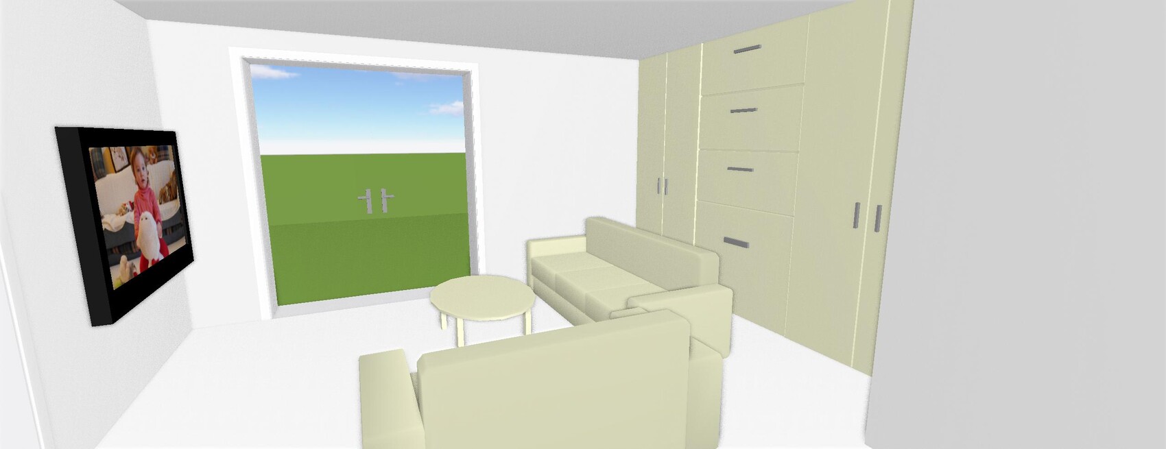

Wohnzimmer: Ich habe überlegt, ob man in die Nische noch etwas stellen könnte. Anbei sind zwei Beispiele (nur zu Verdeutlichung, die Objekte im Programm sind recht einfach), einer mit und einer ohne kleinen Gang dazwischen. So hätte man jede Menge Stauraum (3,70 m lange Wand) und würde auch näher am Fernseher sitzen. Oder ist das alles zu unpraktisch? Ich finde solche großen Wohnlandschaften zum Lümmeln gut.
