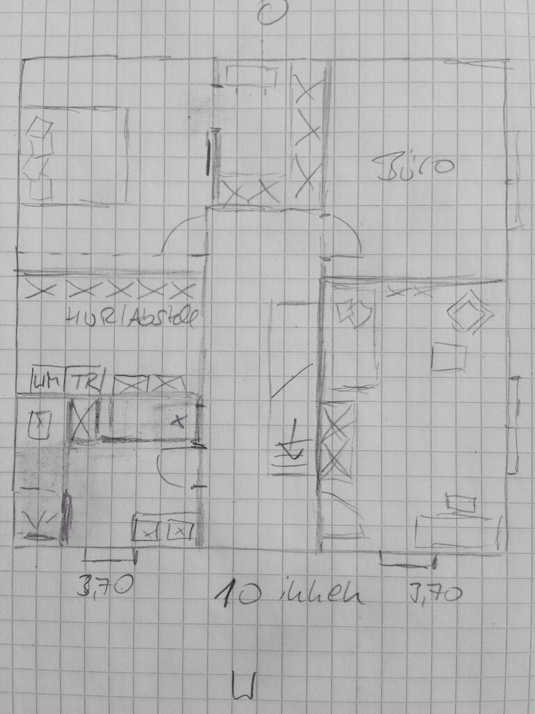

Hallo Robert,
Ich habe mich mal an den Innenmaszen von ca. 10 Metern orientiert.
Und auch Deine Vorgaben genommen. Beachte: es ist eine Skizze. Auch die Fenster habe ich wenig beachtet, da ja eh eher Symmetrie angesagt ist.
Skizzenhafte Grundrisszeichnung eines Hauses mit Flur und mehreren Raeumen
Ankleide ist jetzt im Osten.
Wäsche und Abstellraum im Norden. Hier dient ein Pax Schrank als Schallpuffer sowie viel Ablagefläche für Saisonbekleidung und Deko.
Ankleide sollte mit der Tiefe der Flurbreite gut möblierbar sein.
Zwischen Büro und Kinderzimmer kann eine Trennwand später herausgenommen werden können bzw. eine versteckte Tür eingebaut werden für Deine Gutgläubigkeit, dass Deine Tochter die braucht
Aber das Kinderzimmer sollte so, wie es ist, ausreichen [emoji106]
Toilette sollte dort sein, wo sie auch im EG ist.
Da das Haus im Dach keine Stellfläche bietet, werdet ihr dankbar sein um den Abstellraum im OG
Edit: ich persönlich würde die Ankleide vom Flur aus begehbar machen

@ypg
Liebe Yvonne,
ganz herzlichen Dank für die Zeichnung! Klasse . Ich habe sie mir ins Programm übertragen und werde sie morgen zu unserem Planungsgespräch mitnehmen. Ich bin auf die allgemeinen Mehrkosten gespannt. Mal schauen, was uns dort alles erwartet. Vielleicht kann der Mitarbeiter noch Tipps geben.
Dach: Ich hatte in die Zeichnungen kein Dach mehr eingezeichnet. Wir haben eines mit 25 Grad Dachneigung. Da ist einiges an Stellfläche vorhanden. Allerdings weiß ich nicht, ob man dann immer hochkrabbeln möchte. Ein Abstellraum im OG hat da schon so seine Vorteile.

13.02.17 21:42
@robert79
Das war kein Hexenwerk. Gern geschehen!
Aber auch ich habe ein Programm - sogar ein professionelles, was zwar ins Alter kommt, nicht Mac-geeignet ist und auch nicht mehr auf W10 läuft. Aber ich liebe es für spezielle Dinge.
Ich mache diese Hand-Skizzen bewusst! Auf Papier... jeder Architekt arbeitet zuerst auf Papier.
Und durch das Karopapier werden auch gleich die Raumverhältnisse abgebildet, auch ohne großartige Vermassungen
Gruß, Yvonne
