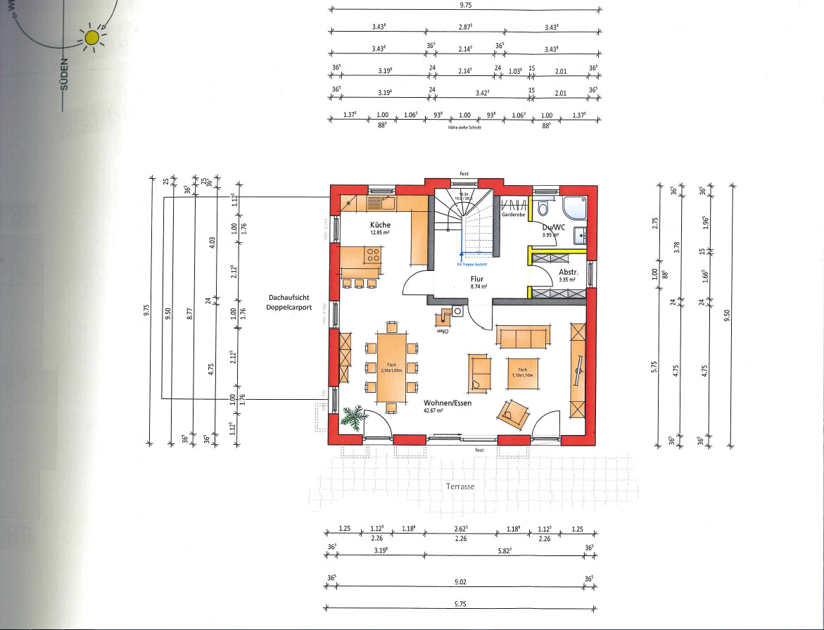

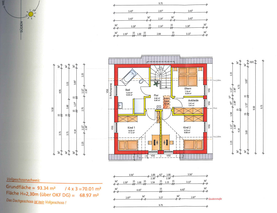

Ich werde morgen mal die Zeichnungen von einem Massivhaus Anbieter auf der Arbeit einscannen, der sich an meine Vorgaben gehalten hat und uns dazu auch ein Angebot erstellt hat. Diese Zeichnungen sind dann auch bemaßt und die Kostenaufstellung klingt plausibel. Ich wollte aber nicht mit allen Angeboten und Zeichnungen hier ins Haus platzen. Deswegen zuerst den Entwurf, der uns gefällt und wo das Preislimit angeblich eingehalten wird.

cherio18.09.17 14:48
Grundriss Erdgeschoss: Küche, Flur, Wohnen/Essen, Dusche/WC, Abstellraum, Terrasse, Doppelcarport.
Architekturplan: Obergeschoss mit Flur, Bad, Elternzimmer, zwei Kinderzimmer, Ankleide und Treppen.

11ant18.09.17 21:45
cherio schrieb:
Bei diesem Entwurf hier ist der Kniestock von 50cm hoch und die Dachneigung hat 45°. Die Nachbarhäuser haben aber alle einen Kniestock von min. 1m und eine flachere Dachneigung. Nur so am Rande..
45° Dachneigung sind m.E. nicht schön, und mit 28 bis 38° teilt der Bebauungsplan ja wohl meine Ansicht; abgesehen davon sind 50 cm Kniestock Humbug: entweder der Kniestock substituiert einen Drempel vollständig oder sein Zweck wird fragwürdig. Wie schaffen die Nachbarhäuser die Traufhöhenvorgabe ohne die diesen Griff in Frankensteins Werkzeugkiste ?

Ich würde im UG das WZ mit Küche legen, dazu ggf. Speis und WC.
EG und OG entsprechend anpassen, ggf. Eltern unters Dach, Kinderzimmern und Hauswirtschaftsraum ins EG. Einfach mal sinnig denken als standardisiert.
Eventuell kommt man auch mit einem Geschoss weniger aus, dann kommt man auch mit dem Budget hin.
