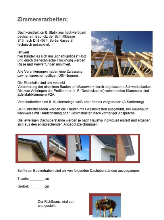

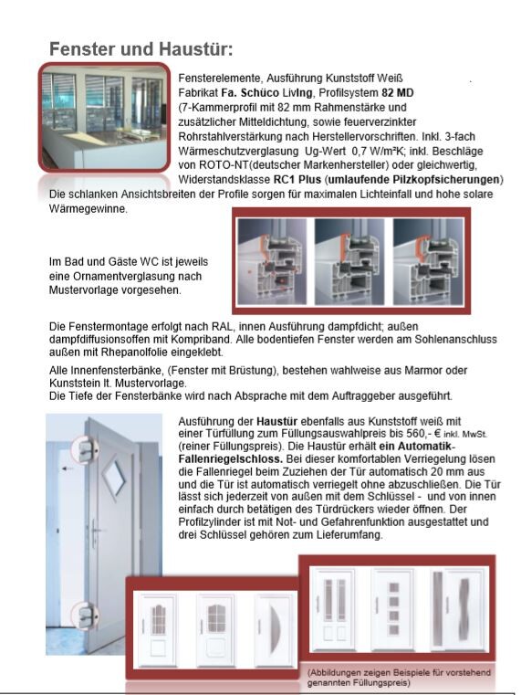

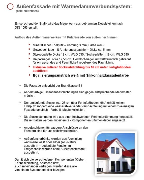

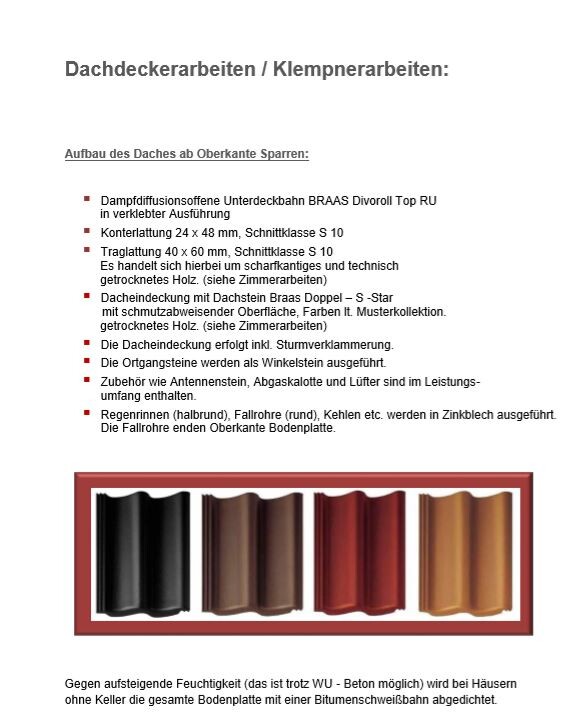

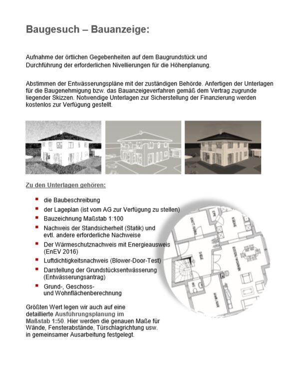

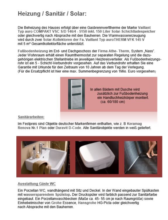

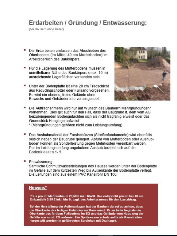

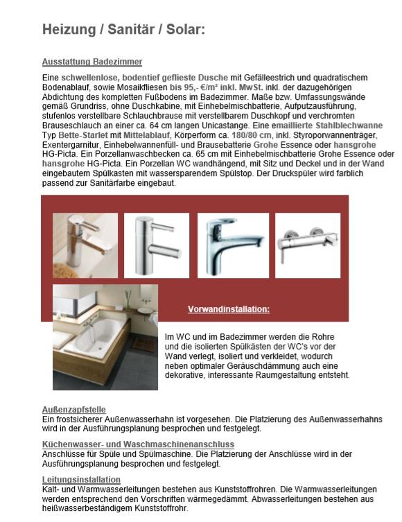

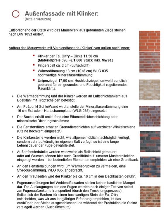

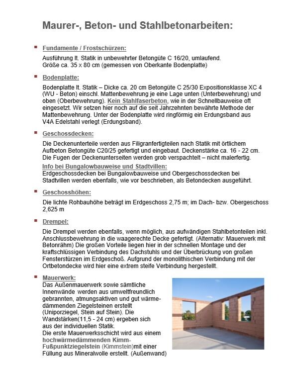

Ja habe ich alles telefonisch angesprochen. Bilder, Bebauungsplan etc liegt schon vor und pers. Besichtigung des Grundstück durch den Bau-Ing. ist in den kommenden Tagen. Gespräch nächste Woche! Er hat mir im Gegenzug schon einmal die Basic-Bauleistungsbeschreibung zukommen lassen,damit ich mich ebenfalls auf das Gespräch vorbereiten kann.
Hier also die Bauleistungsbeschreibung (Teil 1):
