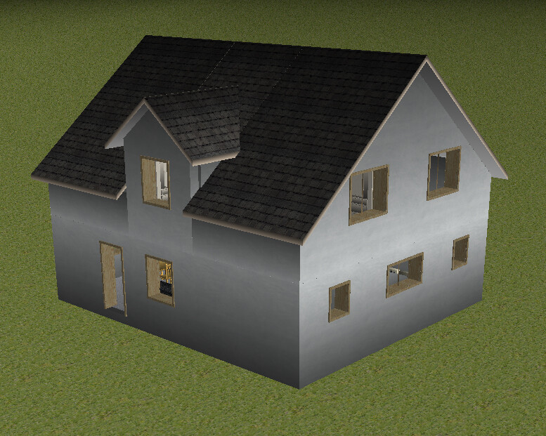

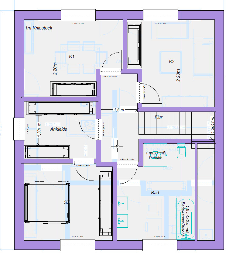

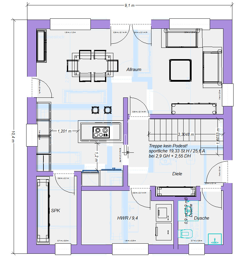

Nochmal ein Beispiel mit sportlicher Treppe.
Ich weiß leider nicht, wie man die 2/3 korrekt berechnet, wegen der Wandstärken. Aber möglicherweise reicht es sogar für nen 3. Giebel in der Ankleide, bei Kniestock 1m, wenn ich mich nicht total verrechnet habe.
