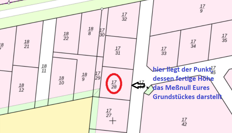

Größe des Grundstücks 576 qm - Flurstück 17/28 (siehe Liegenschaftskarte)
Hang nein - Grundstück hat nur wenige cm Höhenunterschied
Grundflächenzahl 0,3 = 172,8
Geschossflächenzahl nicht definiert
Baufenster, Baulinie und -grenze 24x24 Meter Grundstück = N-O-S-W 16x18x16x18 Baufenster

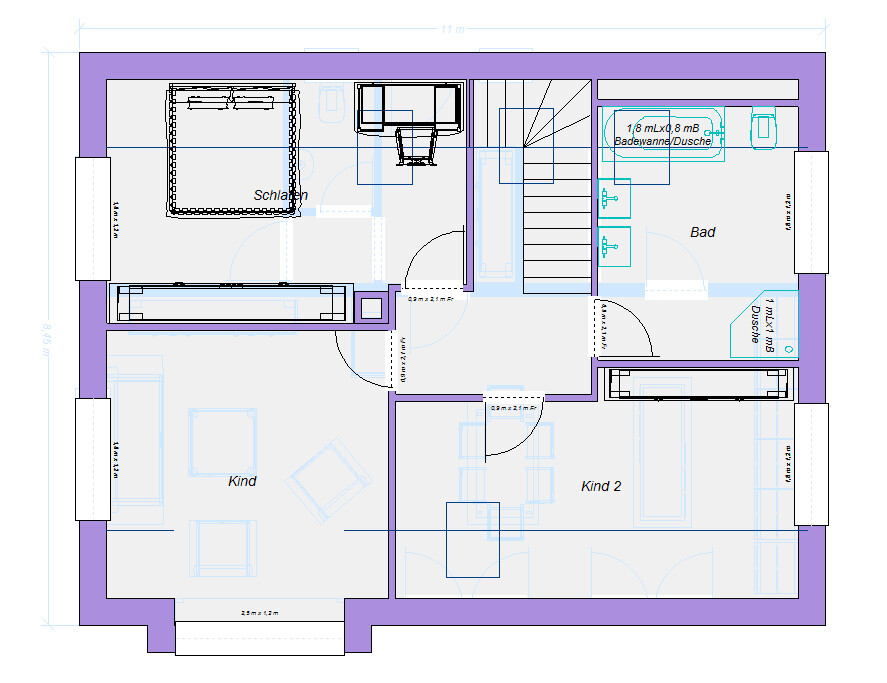

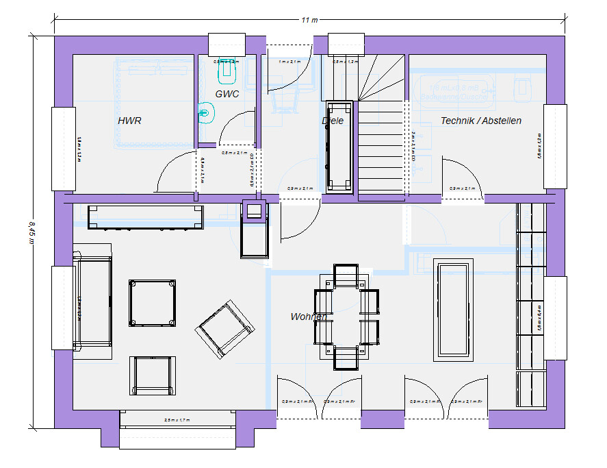

- Funktioniert der Grundriss so, oder gibt es bestimmte Anordnungen, die Mist sind?
- Ist die Position und Anzahl der Fenster ausreichend?
- Benötigen wir im OG in den Kinderzimmern zwei Dachflächenfenster oder reicht jeweils eines?
- Haben wir irgendwas wichtiges vergessen/übersehen/nicht bedacht?
- Können wir grundsätzlich (ohne Detailplanung) eine Küche (umlaufend als U) im vorhandenen Raum sinnvoll planen, oder muessen wir im Vorfeld die Wände unten nochmal umplanen?
- Sind die Türen so gesetzt, dass es in Breite/Wandabstand/Anschlagsseite passt?
- Ist der HAR (nicht möblierter Raum hinter dem Hauswirtschaftsraum an der Nord/Ost Seite des EG) von den Dimensionen her ausreichend?
- Welcher Kniestock ist erfahrungsgemäss im OG sinnvoll? Aktuell stehen 40cm, die würden wir in jedem Fall aufstocken, da wir sonst spätestens im Badezimmer im OG große Probleme bekommen (allerdings wollen wir in unserem Bad auch keinen Tango tanzen, das darf gerne "so gross wie eben noetig" sein - wir wuerden vermutlich die Wanne lieber in die Nord-Ost Ecke des Raumes setzen - wuerde das dann so passen?)
- Wir würden noch einen Abwurfschacht vom Bad OG in den Hauswirtschaftsraum planen - hat da jemand eine Idee für eine gute Stelle?

-LotteS- schrieb:
Die Form der Küche bzw die Einrichtung ist noch nicht fest. Hier sind auch Ideen mit L-Form und Arbeitsinsel dabei - da sind wir uns noch unsicher, wie man das am Besten lösen könnte. Ohne ein Verschieben der Essecke bekommen wir die Terrassentür aber auch nicht näher an die Küche - täten wir dies, wäre auch der Giebel in einem Kinderzimmer drin. Giebel mittig belassen über der Essecke fällt aufgrund der Konstruktion weg, das hatten wir ursprünglich mal geplant, dann aber verworfen, weil es leider kaum nutzbar für die Kinderzimmer wäre. Hast Du da vielleicht eine zündende Idee?
Bei dieser Hausgröße hat man kaum Spielraum für große Änderungen, ohne den gesamten Grundriss auszutauschen. Je knapper die Kiste wird, desto genauer muss man werden. Hier mal ein Vorschlag mit Kochinsel und Kapitänsgiebel im Kinderzimmer. Die Sitzecke fliegt raus, siehe dazu die Bemerkungen von @Climbee in #19. Dafür kommt ein Sitzfenster rein - die liegen voll im Trend (oder gibt's schon was Neues? 🙂). Aber, wie gesagt, das sind Laienskizzen, welche bei Blockbohlen möglicherweise nicht funktionieren. Da kenn ich mich leider nicht aus. Kniestock bei 1m angenommen - ich sehe nix, was dagegen spräche.
Ich lese immer noch nichts vom Wunsch einer Insel.Siehe 2ter Satz im obigem Zitat aus #43.K a t j a schrieb:
Siehe 2ter Satz im obigem Zitat aus #43.hm… deshalb jetzt auf Krampf eine Insel bei gewünscht konservativ und altbacken… ich wüsste nicht, ob man Lotte da einen Gefallen macht, wenn man ihr Deinen oder meinen oder Mister DX Grschmacks aufstempelt 😕-LotteS- schrieb:
Hier die Gegebenheiten des Grundstückes mit dem Bebauungsplan und unserem Hauskörperplan zusammen zu bekommen, scheint nun also erstmal unsere allererste, wichtigste Hausaufgabe zu sein - sehe ich das richtig?richtig / siehe Skizze: diese Fertighöhe müßt Ihr in Erfahrung bringen.i_b_n_a_n schrieb:
Dann habe ich irgendwo gelesen das die Planung unbedingt im OG anzufangen hat, d.h. ich empfehle alles über den Haufen zu werfen und erst mal das Raumprogramm genauestens zu hinterfragen und aufzuschreiben.ypg schrieb:
ja, das hat @11ant mal vorgeschlagen. Ich mache es mittlerweile auch bei Reihen/Doppelhäusern und bei Treppenproblemen mit Dachschräge - ein sehr hilfreicher Tipp!Ich habe das Prinzip in einem Beitrag erläutert, der "Das Obergeschoss hat Vorrang" heißt, wobei die Überschrift freilich nur eine verkürzte Darstellung des Prinzips ist. Auf Hanggrundstücke sowie auf "Stadtvillen" mit Binderdächern ist es sinngemäß umzuinterpretieren. Absolut seiner Überschrift entsprechend gilt es vor allem bei solchen Eigenheimen mit der klassischen Aufteilung Wohn- und Eingangsgeschoss im Erdgeschoss, wenn auch das Obergeschoss tragende Wände enthält - andernfalls in mildererer Form (guckstdu bauen-jetzt). Die Planungsreihenfolge ist: 1. Raumprogramm erstellen; 2. Raumprogramm qualifizieren (= ungefähr in Quadratmetern gewichten); 3. Obergeschoss aufteilen; 4. Erdgeschoßaufteilung davon ableiten (Koordination von Treppe / Deckendurchbrüchen / Fallrohren). Am Ende von Schritt 2 verteilt sich die "Achslast" der Flächen von OG und EG prozentual im Sollverhältnis 50:50 ("Stadtvilla") bzw. rund 35:65 ("Anderthalbgeschösser" mit sinnvollem Kniestock, siehe weiterer Beitrag a.a.O.). Man erkennt also die Bedeutung der hinreichend genauen Klärung des konkreten Kniestockpotentials für das weitere Vorgehen vor dem "Ende" von Schritt 2. Eingeschossige Erker sowie Lufträume beeinflussen die "Rechnung" entsprechend.https://www.instagram.com/11antgmxde/
hm… deshalb jetzt auf Krampf eine Insel bei gewünscht konservativ und altbacken… ich wüsste nicht, ob man Lotte da einen Gefallen macht, wenn man ihr Deinen oder meinen oder Mister DX Grschmacks aufstempelt 😕Als krampfhaft würde ich das nicht beschreiben. TE fragt - TE kriegt Antwort, mehr nicht. Ich habe hier eher das Gefühl, dass der Zusammenhang zwischen Grundriss und möglicher möblierung noch nicht ganz klar ist. Wer altbacken wünscht, bekommt altbacken. Das muss nicht schlecht sein, nur darf man sich später nicht wundern, wenn im Küchenstudio keine der ausgestellten Insellösungen für dieses Haus in Frage kommen.
