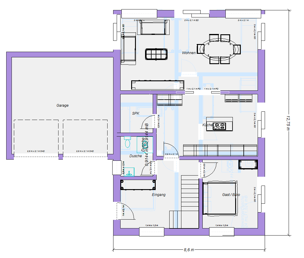

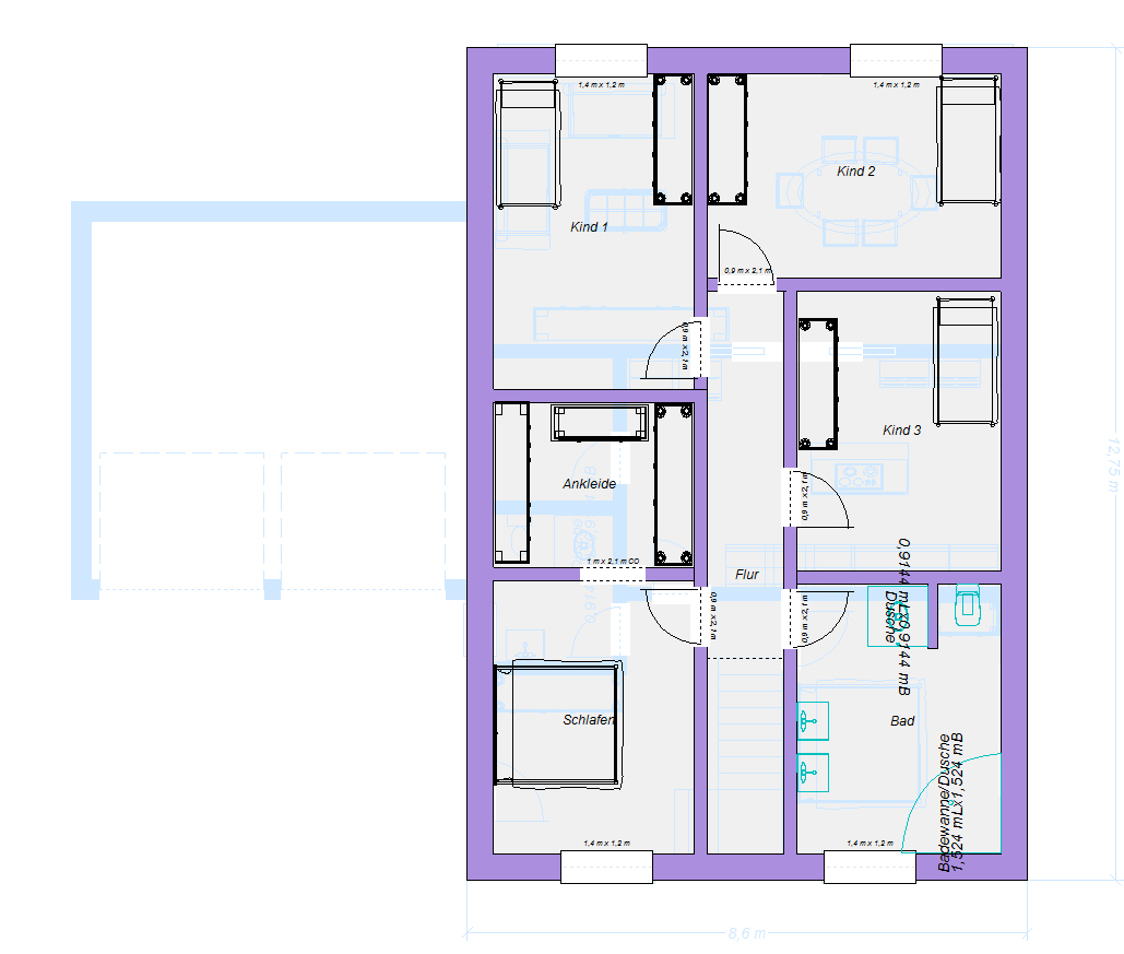

Im OG könnte das Elternschlafzimmer etwas größer sein.
Gäbe es diesbezüglich von eurer Seite Ideen außer den Grundriss zu vergrößern oder das Büro in den Keller zu verfrachten?
Ich vermute mal den Wunsch nach mehr Schrank. Obwohl ich lange schmale Gänge nicht mag, habe ich mal eine Option mit Ankleide im OG skizziert. Hier braucht es dann allerdings mehr Dachflächenfenster für die oberen Zimmer. Kniestock habe ich bislang noch nichts gefunden. Je nach Höhe kann man da auch noch über schmale Fenster nachdenken.
Treppe in den Keller liegt unter der anderen Treppe etwas versetzt (kein Podest - Programmfehler). Im Keller wird die Aufteilung dann sicher etwas knifflig - das ist der Preis für die Ankleide im OG. Hab ich mir jetzt nicht den Kopf zerbrochen.
Tür in die Speisekammer aus Garage hab ich aus Protest weggelassen. Halte ich immer noch für Quark.
Garderobe krieg ich nich mehr hin - nur fetten Schrank - aber der ist immerhin 2m breit x 0,6 tief. Gegenüber ginge noch ein Wandboard mit Haken für Jacken.
Grundriss: Garage links, Eingang, Flur, Küche, Wohnen, Essen, Gastzimmer, Bad, Dusche, Treppen.
Grundriss eines Hauses mit Schlafen, Ankleide, Flur, Bad und drei Kinderzimmer.
rotihex
Sorry für die späte Antwort, bei uns ist die Seuche ausgebrochen und die Kids haben sich gegenseitig angesteckt ...
Also auf dem alten Keller können wir leider nicht aufbauen, der ist wohl nicht in Ordnung. Charme hätte das Ganze natürlich.
Dachgaube geht nicht, die Geschossflächenzahl würde überschritten.
Mein Mann und ich diskutieren schon die ganze Zeit, wie man den Plan abändern könnte, kommen aber auf keinen grünen Zweig. Irgendwas stört ihn immer. Auch eure Vorschläge gefallen ihm nicht.
Er ist nun schon darauf und dran den nächsten GU zu kontaktieren. Ich glaube langsam, wir werden niemals bauen ...

Wenn Ihr mich fragt, Ihr wollt zu viel auf zu kleiner Fläche. 3 Kinder, 1 Büro. Küche separat, großes Schlafzimmer, Garderobe, Schleuse und Dusche unten. Der Eindruck von Großzügigkeit wird vermutlich nie entstehen, wenn Ihr nicht ordentlich m² zubuttert oder irgendwas davon streicht. Ansonsten kann man auch in vielen kleinen Zimmern gut wohnen.
Vielleicht wäre es ja zielführend, wenn Dein Mann mal Grundrisse raussucht, die ihm gefallen, ganz egal, ob die auf den Bauplatz passen oder nicht.
Kann er überhaupt räumlich denken? Ich finde den Satz sehr befremdlich.
Unsere Vorschläge sind doch nicht gesetzt a la "nur so und nicht anders". Habt Ihr mal selbst Räume geschoben? Also: mal kleine Quadrate und Rechtecke ausgeschnitten und die mal zueinander als eine Hausebene gesetzt?
