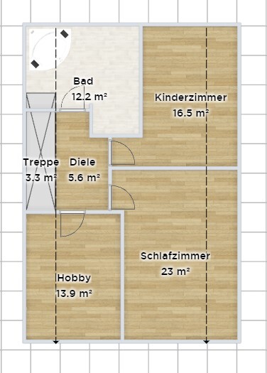

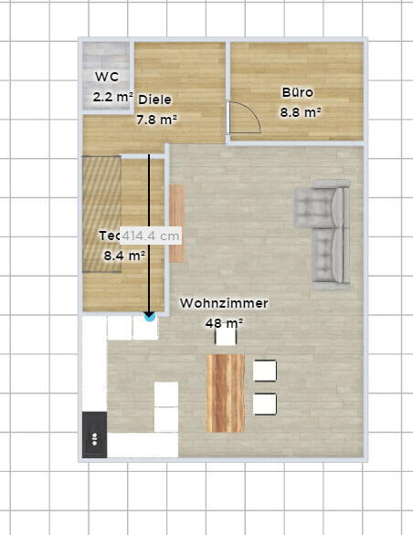

Hallo nochmals, und wieder Danke für die ganzen Rückmeldungen :-) anbei die Entwürfe fürs EG + OG ja die Treppe habe ich nochmal angepasst, der Gedanke war auch immer oben noch eine Wendung zu haben, damit es mit der Kopffreiheit passt, muss ich sowieso noch mit BT bzw. Architekt klären. Terrassentüren und Fenster etc. muss ich noch setzen.
Danke! Sehr wertvolles Feedback, wenn ich allerdings den Technikraum auf min 4m Länge (im aktuellen Entwurf sogar 4,14m Länge) haben möchte sollte meines Erachtens die Anordnung Küche und Wohnbereich so bleiben. Ich möchte definitiv kein gequetschtes TV-Eck mit einem Wandabstand von <4m, was bei Technikraumlänge von >4m der Fall wäre. Dennoch habe ich die Idee nicht verworfen es vielleicht noch zu tauschen, da muss ich nochmal drüber schlafen. Allerdings sitzen wir sowieso nur maximal abends auf der Couch und schauen TV, da läuft auch niemand mehr durchs Bild oder sonstiges. Wie gesagt, muss ich mir noch überlegen wie das im Alltag wäre mit dem Wohnbereich direkt im Eingang sozusagen.
EG:
Grundriss einer Wohnung: Wohnzimmer, Küche, Teeküche, Diele, WC und Büro.
OG:
Grundriss eines Wohnhauses mit Bad, Schlaf- und Kinderzimmer, Hobbyraum, Diele und Treppe.
Die Treppe ist entscheidend für die Planung der Geschosse. Es hat wenig Sinn, irgendwas weiter zu planen, solange die Größe und Lage der Treppe nicht exakt festgelegt ist. Diese hier sieht mir zu kurz aus. Nur mal zum Vegleich: um z.B. 3m Geschosshöhe zu überwinden, benötigt man etwa 4m bei einer geraden Treppe.

Sehr gerne, mach dir aber über die Wohnzimmer/Küchen Situation mit deiner/m Partner:in nochmal ordentlich Gedanken. Ich finde rund 4m Sitzabstand sind perfekt, bei knapp 65 Zoll TV z.B. Jetzt mag das vermutlich so sein, dass ihr nur Abends schaut, aber in Zukunft wird sich das ändern. Das Kind wird älter, vielleicht kommt ja noch ein zweites und hängt dann vielleicht gerne mal vor der Playstation, da nervt das schon mächtig wenn immer jemand durchs Bild rennt. Die Alternative wäre auf dem eigenen Zimmer zu zocken, aber mir wär es persönlich lieber wenn mein Kind im Wohnzimmer bei uns zockt.
Auch ist der Weg mit den Einkäufen bis in die Küche so sehr weit, oder wenn man mal Nachts an den Kühlschrank will. Ist jetzt alles kein Dealbreaker, aber schon ganz viele Kleinigkeiten, die man optimieren kann.
Was mir allerdings sehr an der aktuellen Aufteilung gefällt, ist, dass sich die Terrasse so echt schön in den Essbereich integrieren lässt. Mit ner schönen Schiebetür kann das richtig schön werden und der Weg von der Küche nach draußen ist sehr entspannt.

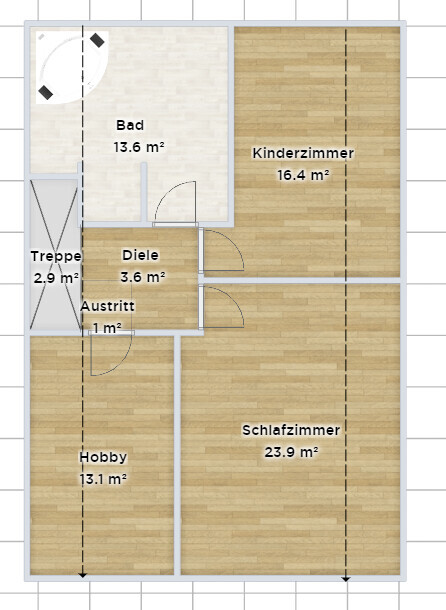

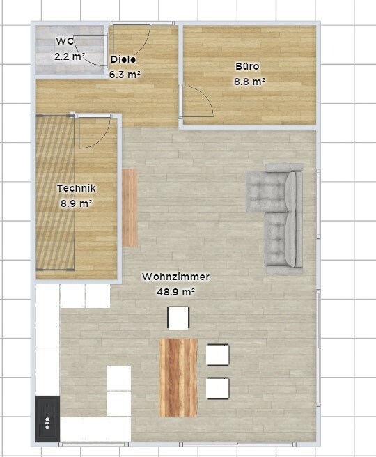

Man könnte das WC vielleicht noch um 90° drehen, dann kann die Treppe ein Stück länger werden. Im OG im Badezimmer ist auch genug Platz notfalls ein bisschen was über der Treppe wegzunehmen.

Aktuell umgesetzt: Idee mit WC 90° Drehung als Alternative und Treppenmaße mit Architektenentwürfe angepasst (knappe 4m Länge)
Grundriss eines Wohnhauses: Großes Wohnzimmer mit Sofa und Esstisch, Büro, Diele, Technikraum, WC.
Grundriss eines Wohnhauses mit Bad, Kinderzimmer, Schlafzimmer, Hobby, Diele und Treppe.

Es reicht nicht, in der 2-Meter-Linie oben rauszukommen: die Treppe muss bei 3,50 rauskommen.
