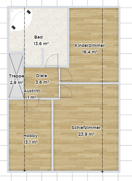

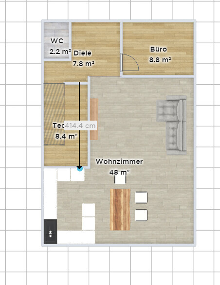

Hallo nochmals, und wieder Danke für die ganzen Rückmeldungen :-) anbei die Entwürfe fürs EG + OG ja die Treppe habe ich nochmal angepasst, der Gedanke war auch immer oben noch eine Wendung zu haben, damit es mit der Kopffreiheit passt, muss ich sowieso noch mit BT bzw. Architekt klären. Terrassentüren und Fenster etc. muss ich noch setzen.
Danke! Sehr wertvolles Feedback, wenn ich allerdings den Technikraum auf min 4m Länge (im aktuellen Entwurf sogar 4,14m Länge) haben möchte sollte meines Erachtens die Anordnung Küche und Wohnbereich so bleiben. Ich möchte definitiv kein gequetschtes TV-Eck mit einem Wandabstand von <4m, was bei Technikraumlänge von >4m der Fall wäre. Dennoch habe ich die Idee nicht verworfen es vielleicht noch zu tauschen, da muss ich nochmal drüber schlafen. Allerdings sitzen wir sowieso nur maximal abends auf der Couch und schauen TV, da läuft auch niemand mehr durchs Bild oder sonstiges. Wie gesagt, muss ich mir noch überlegen wie das im Alltag wäre mit dem Wohnbereich direkt im Eingang sozusagen.
EG:
[ATTACH type="full"]86916[/ATTACH]
OG:
[ATTACH type="full"]86917[/ATTACH]
Du hast ein Kind. Das wird größer und bringt Freunde mit. Die sind dann auch abends da, ab einem bestimmten Alter. Du hast dann niemals Ruhe im WZ.

Es reicht nicht, in der 2-Meter-Linie oben rauszukommen: die Treppe muss bei 3,50 rauskommen.
Danke! Prüfe ich gerade, welche Möglichkeiten es gibt die Treppe an die richtige Stelle einzuziehen und wie die Form am besten ist.
Die haben nichts in der Küche zu suchen, Berechtigter Einwand - mache ich mir meine Gedanken dazu, ob und wie ich das WZ anders darstellen bzw. möblieren möchte
Ja prüf mal noch bissl. Es ist immer gut, wenn man die Erkenntnis selbst gewinnt.
Meiner Einschätzung nach reicht der Platz für die Technik nicht, wenn die Treppe in dem Raum ist. Ich sehe das Büro im OG, wo bei Dir jetzt "Hobby" steht und welches ersatzlos gestrichen wird. Dafür wird der Technikraum unten groß genug, damit man dort bequem Wäsche waschen kann, auch mal einen Schrank mit Gummistiefeln, Besen und Staubsauger aufstellen kann und der Heizungswart problemlos an die Technik kommt, wenn's irgendwo klemmt.
Ich habe mich vertippt: 2,50 muss es heißen. Man sieht zu, dass man bei jeder Steigung 2,50 Höhe erreicht.
