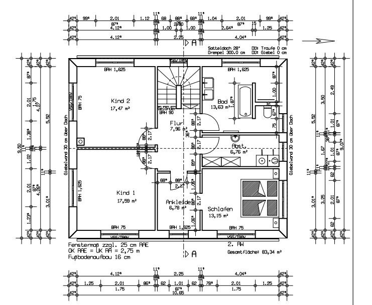

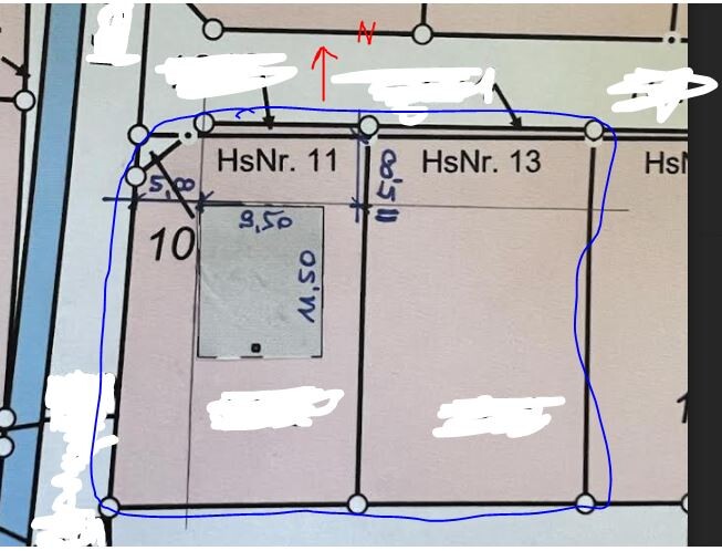

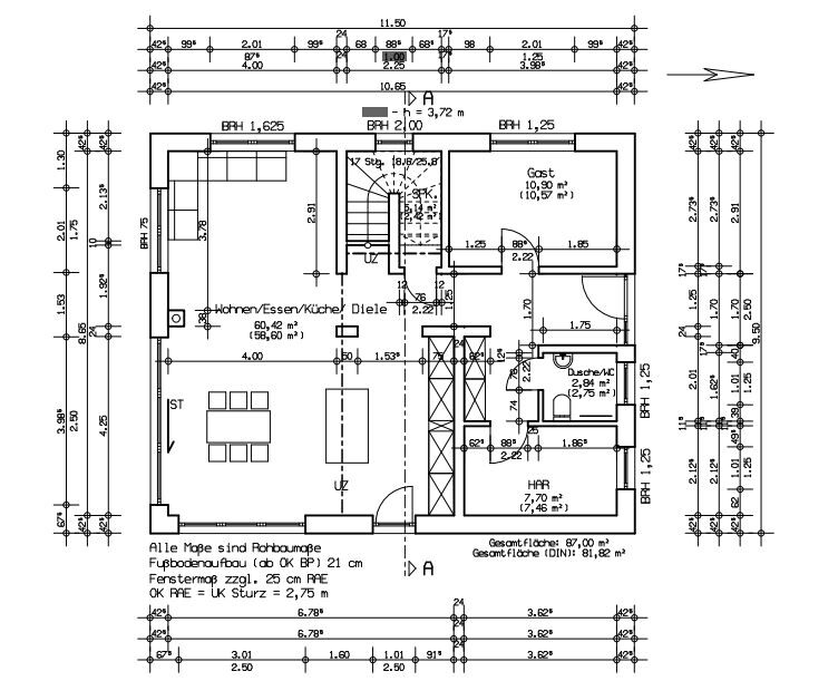

vielen Dank schon einmal für den zahlreichen Input. Anbei noch einmal die Zeichnungen in größerer Auflösung und ein Ausschnitt der Flurkarte sowie unsere Gedanken zu euren Anmerkungen. HInweis;: Wir haben sowohl Grundstück HNr. 11 als auch 13 gekauft. Diese wurden zusammengelegt.
  • Küche
    • Ist noch nicht final geplant ob Insel oder Tresen der an eine Wand anschließt
  • Arbeitszimmer/Flur
    • War ursprünglich schmaler geplant (ca. 9,5qm). Das war uns aber zu klein, falls man da später auch mal ein Bett stellen möchten, daher haben wir den Flur etwas nach Osten geschoben und die Wand zw. HTR und Küche etwas weiter nach Süden. Ob der Flurbereich jetzt ausreichend groß ist müssen wir uns viell. noch einmal in Realgröße auf dem Boden aufzeichnen.
  • Gäste-WC/Tür
    • Durch die Veränderungen Flur/AZ ist das ziemlich klein geworden. Geplant ist einen ebenerdige Dusche. Der jetzt geplante Größe ist für mich aus dem Grundriss auch nicht richtig ersichtlich. Hier müssen wir aber nochmal mit dem Planer sprechen ob man eventuell noch etwas vom HTR zugeben kann, damit es etwas luftiger wird.
  • Bad
    • Die Durchgänge an Toilette und Dusche kommen mir auch sehr schmal vor. Was ursprünlich anders geplant, wir hatten uns aber eine T-Wand Lösung gewünscht. Da habt ihr ja einige Ideen zum optimieren angebracht
  • Ankleide/Schlafzimmer
    • Das Verschieben der Wand um die Ankleide zu verbreitern finde ich eine gute Idee. Allgemein war noch die Fragen wenn man das Bett so stehen lässt (2m Breite) die 50cm rechts und links zu knapp werden.
  • Offener Wohn-/Koch-/Essbereich
    • Das ist halt persönlicher Geschmack. Wir haben so ein offenes Konzept auch in unserer jetzigen Wohnung und möchten das sehr gerne beibehalten. Falls dadurch die Lautstärke im OG ein Problem wird haben wir uns gedacht, dass man den Treppenaufgang oder die 2 Durchgänge vom Flur zu WZ/Küche noch mit eine Glasgittertür (Industriestyle) schließen könnte um das offene zu erhalten. Gegen die Gerüche helfen hoffentlich Lüftungsanlage und ein Kochfeld mit Direktabzug.
  • Fenster
    • Die Planung ist noch nicht final. Folgende Änderungswünsche haben wir aber schon im gegenwärtigen Entwurf identifiziert
    • -Fenster 2x1,77m in Kinderzimmer beide nach Süden / Kinderzimmer nach Westen und Osten Fenster in 2x1,50m
    • Ankleide auch 1,50m Fensterhöhe
    • Schlafzimmer nach Osten auch 1,50 Fensterhöhe
    • Fenster Wohnraum über Sofa Richtung Süden nur 0,88m hoch
  • Hauswirtschaftsraum im OG
    • Der soll als Abstell und Waschraum dienen. Das Waschbecken hat der Planer eingezeichnet. Das würden wir nicht benötigen. Hier sollen Waschgerät und eventuell mal ein Wäscheständer Platz finden.

holm66717.03.22 08:57
Ein weitere Frage habe ich auch noch. Seht ihr die Chance wenn man der Treppe noch etwas mehr Raum Richtung Ost gibt eine Podesttreppe unterzubringen (lichte Raumhöhe 279cm). Eventuell könnte man ja die Wand zw. Küche und HTR sowie die kleine Wand zw. Treppe und Küche noch etwas nach Osten schieben.

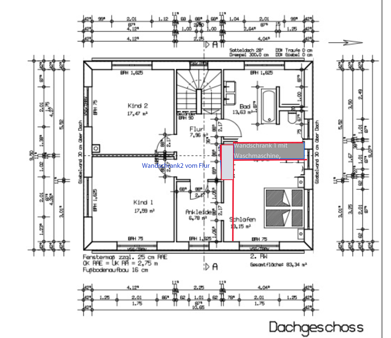

Also eine Rumpelkammer. Ich würde eher diesen Schlauch aufteilen auf einen wandfüllenden Wandschrank im Bad, etwas mehr Breite im Schlafzimmer und einen Wandschrank vom Flur aus. Dafür das Schlafzimmer einkürzen und den Platz der Ankleide zuschlagen.
Nein das geht nicht. Das Problem ist die Tür im OG ins Bad.
K a t j a17.03.22 09:22
Das wird Murks. Passt ja auch oben nicht und zerhackt unten alles. Wenn es Dir so wichtig ist, dann wäre ein Erker für die Treppe vermutlich die einfachste Lösung. Kostet natürlich. Oder man plan komplett neu da ...

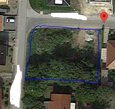

Wenn Ihr beide Grundstücke habt, wieso ist das Haus dann so platziert? Der Durchschnitts-Bauherr bevorzugt die Westterrasse - Osten ist eher unbeliebt.
Und wenn man den Abstellraum wie vorgeschlagen weglassen würde?
War nur eine Idee. Ich habe keine richtige Vorstellung wie weit eine Podesttreppe noch in den Wohnbereich ragen würde. Wenn oben der Hauswirtschaftsraum entfallen und Schlafzimmer und Bad zugeschlagen würde, könnte man die Tür viell. noch schieben. Die halbgewendelte Treppe ist für uns ok. Podesttreppe wäre halt besser begehbar. Einen Erker wollen wir außen aus Kosten- und Optikgründen nicht.
Es ist ein Eckgrundstück und an West und Nordseite führt eine Strasse vorbei. Wir haben das Haus daher so angeordnet, dass es sich zum Grundstücksinneren Süden und Osten öffnet. West und Nordseite sollen eher "blickgeschützt" sein. Im Osten soll auch noch eine Doppelgarage platziert werden.
Geplant ist eine Eckterrasse um entlang der bodentiefen Fenster an Ost und Südseite. So hätte man Abends dort ja auch noch Sonne und Licht von Westen.
Anbei auch noch einmal ein Auszug aus Google-Maps. In der Flurkarte kommen die Strassen und Nachbarhäuser nicht klar hervor glaube ich.
