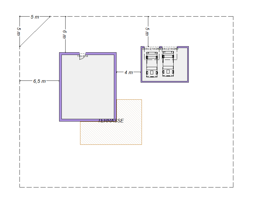

Hier grob skizziert mit ein paar Maßen: Garage 6x8, Haus 11,50 x 9,50m.
Grundstücksplan: äußere Grenze, links Haus mit Terrasse, rechts Gebäude mit zwei Fahrzeugen.
Die Westsonne ist halt ausgesperrt - für die meisten Arbeitnehmer eigentlich der wichtigste Tagesabschnitt. Auch ist die Garage irgendwie zentrales Gebäude - zu viel Bedeutung für meinen Geschmack.

K a t j a schrieb:
Wäre es meins, sähe es wohl etwa so aus:
Ich würde die Platzierung vom Haus davon abhängig machen wie die Bebauung im Süden ausschaut. Eventuell das Haus sogar noch etwas in den Norden.
