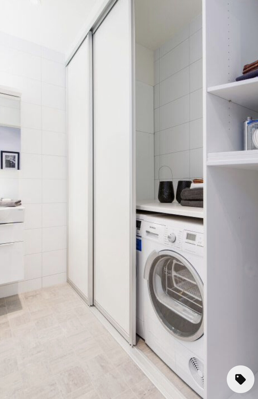

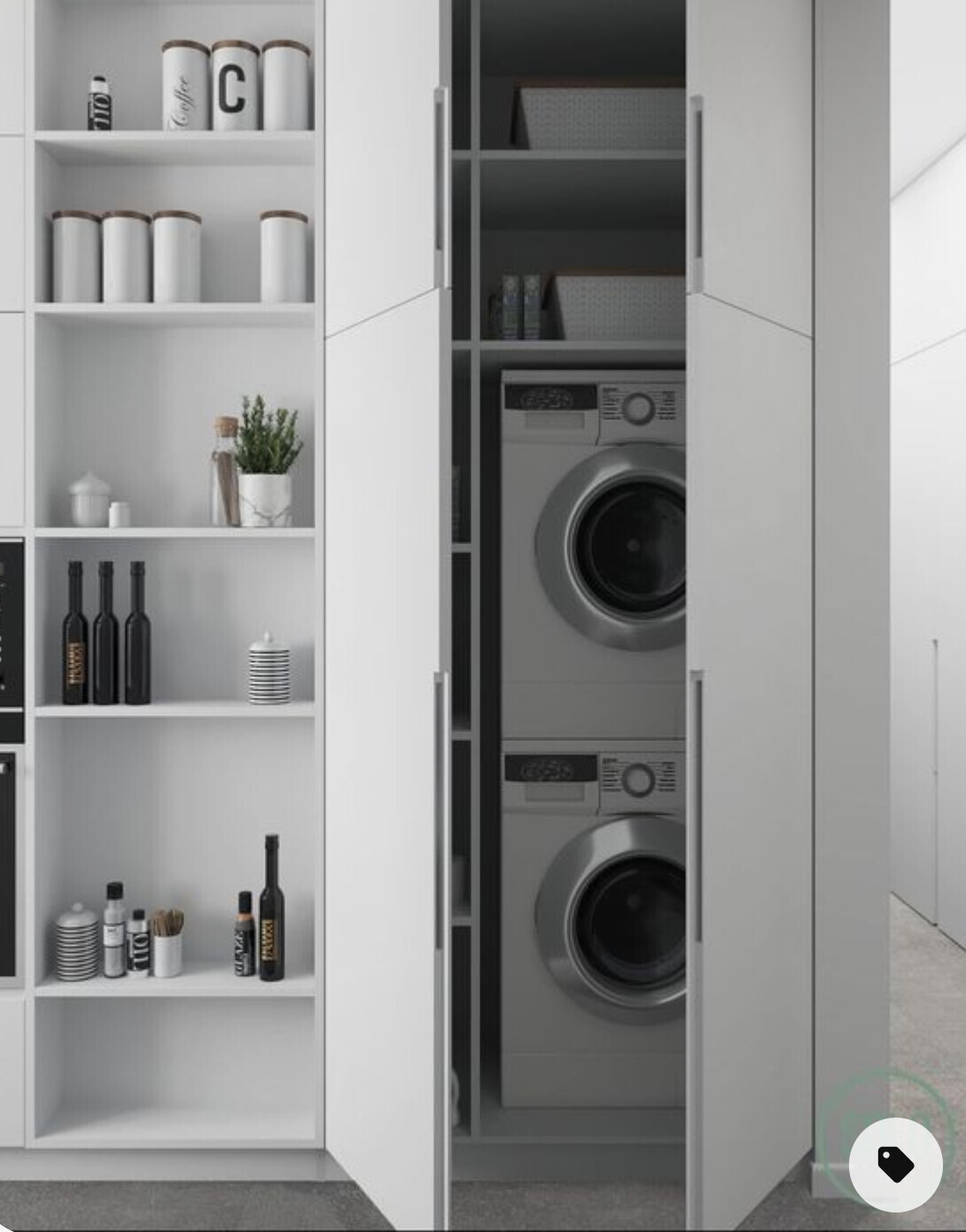

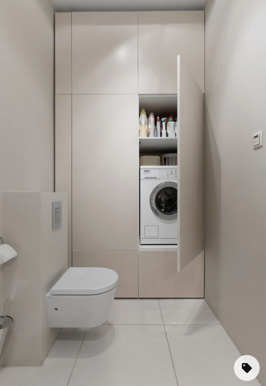

Ich würde den Hauswirtschaftsraum aufgeben und die Fläche dem Schlafzimmer und dem Badezimmer zuschlagen. Die Waschmaschine und den Trockner würde ich dann in einem Wandschrank im Bad einbauen einbauen. So schmal wie der HW Raum geplant ist, kommt man kaum mit einem Wäschekorb zurecht.
Moderne weiße Schränke mit offenen Regalen links; dahinter Waschmaschine und Trockner im Schrank.
Heller Einbauschrank mit Waschmaschine; Reinigungsmittel oben; Toilette links.
Weißes Badezimmer mit Frontlader-Waschmaschine im Einbauschrank; Regale mit Handtüchern.
