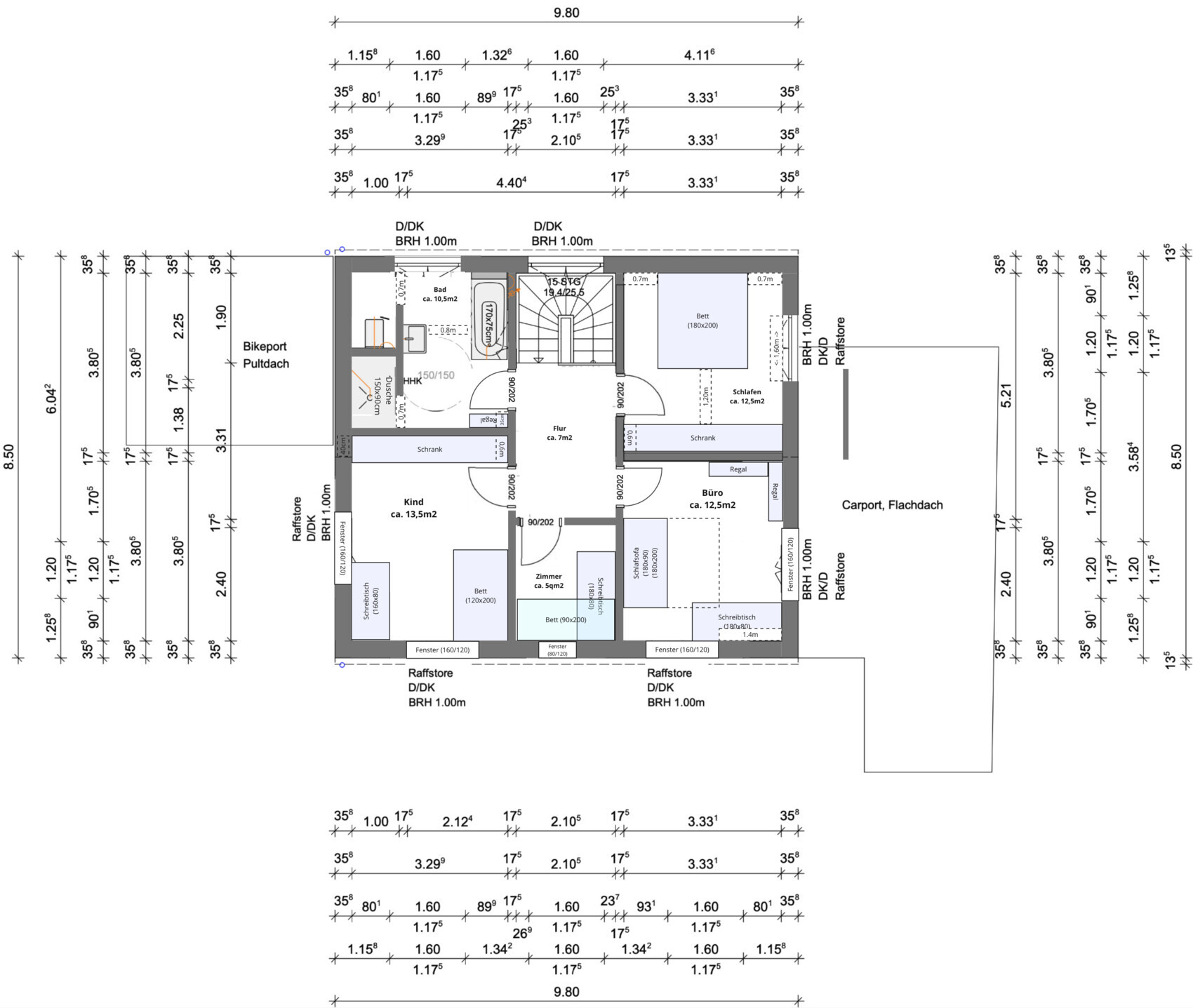

Das Schlafzimmer wäre dann direkt an der Straße. Darüber würde ich an Eurer Stelle nochmal nachdenken.
Ganz einfach. Fenster über dem Kopfteil vom Bett weglassen, das andere Fenster dafür vielleicht etwas breiter. Das Fenster oberhalb des Bettes ist eigentlich sowieso eher unpraktisch.
Alternative ist ja Schlafzimmer im Süden, ob das dann unbedingt besser ist?

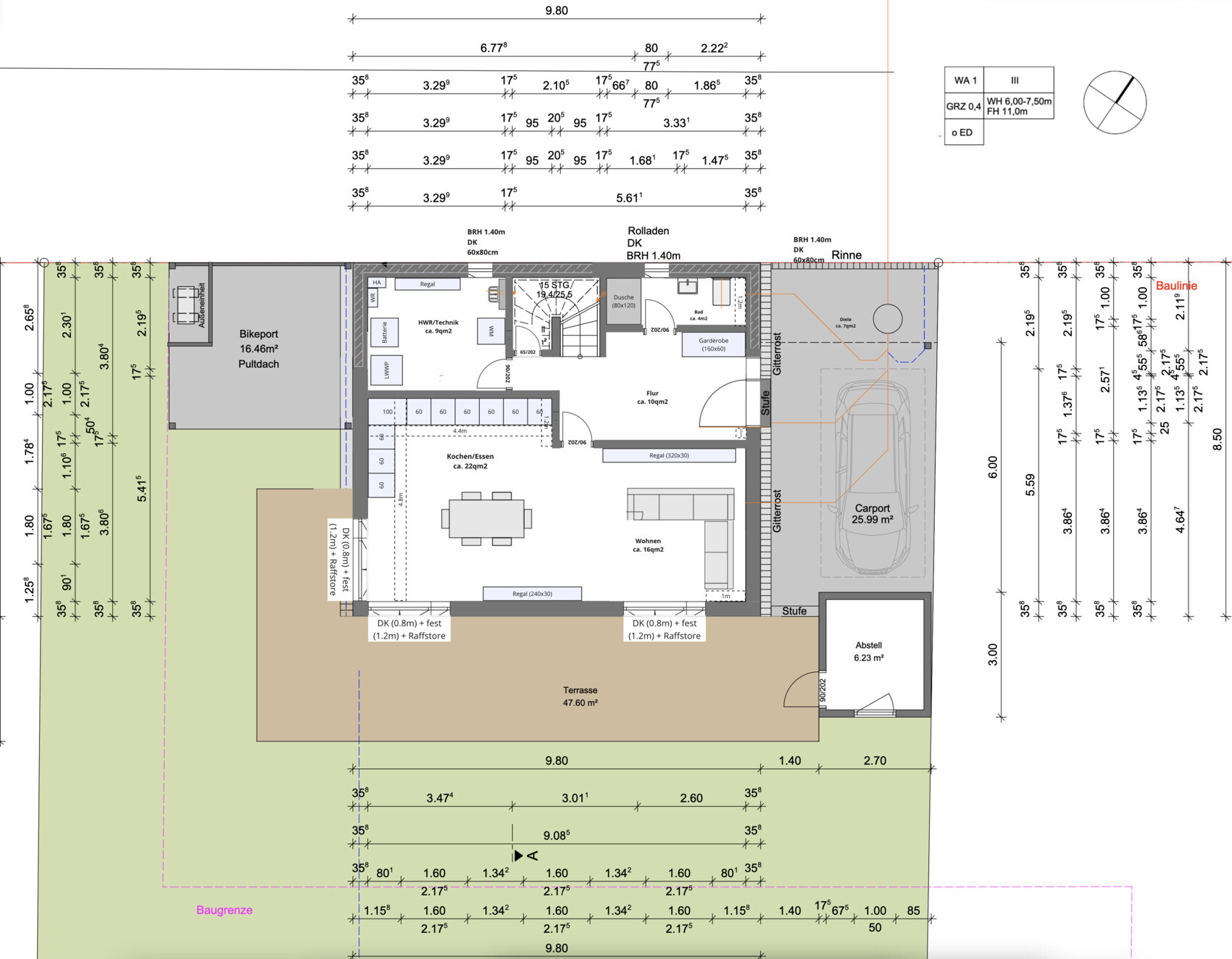

Anhängig einer Terrasse gehört die Küche wegen der kurzen Wege. Die Terrasse dient ja im Sommer als Verlängerung des Aufenthaltsraumes. Dazu gehört Grillen, Kaffee Kuchen, Kind bedienen. Ich weiß ehrlich nicht, was Du „in der Sonne“ im Wohnzimmer willst. Im Winter hat man drinnen die Südsonne oder es ist dunkel, weil nach 17 Uhr.
, mein Credo war bisher: Küche muss nach Osten da haben wir dann morgens viel Licht. Habe aber nicht wirklich zu Ende gedacht, wie ich jetzt merke. Dein Kommentar hat mich auf jeden Fall motiviert die beiden Räume nochmal zu tauschen und auf den ersten Blick sieht das doch ganz stimmig aus. Von der Küche aus hat man jetzt einen direkten Zugang zur West- und Südterrasse um je nachdem mit/gegen die Sonne zu gehen.

Die Wand gefällt mir auch gar nicht, die versaut einen schönen 40qm Allraum. Im Prinzip sind alle Wände jetzt zu nah dran.
Wenn Du eine Geschlossenheit innerhalb des EGs haben möchtest, dann würde ich das gleich planen. Aber jetzt nicht mit zusätzlichen überflüssigen Mäuerchen hier und da ankommen. Papier ist geduldig.
Die Idee mit dem Mäuerchen war halt da Ruhe zu schaffen und ggf. auf dem Schlafsofa Gäste nächtigen zu lassen. Mein zweiter Gedanke sagt mir dann aber auch: schlechter Kompromiss. Besser ist dann wohl doch unten offen lassen und oben doch das kleine Extrazimmer einzubauen, dass entweder ein zweiten Homeoffice Platz gibt oder mit einem Bett drin einen kleinen, aber akzeptablen Schlafplatz.
habe ich jetzt auch wieder rausgenommen. Die Motivation das zweite Fenster dort einzubauen kam eher aufgrund der Außenansicht. Da genau an der Stelle aber auch eine Straßenlaterne ist, wäre ein Fenster dort wohl auch eine schlechte Entscheidung.
, das Thema Straßenlärm kann man hier trotz bzw. gerade wegen einer harten Kopfsteinpflasterstraße vernachlässigen. Die Straße hat sehr wenig Verkehr.

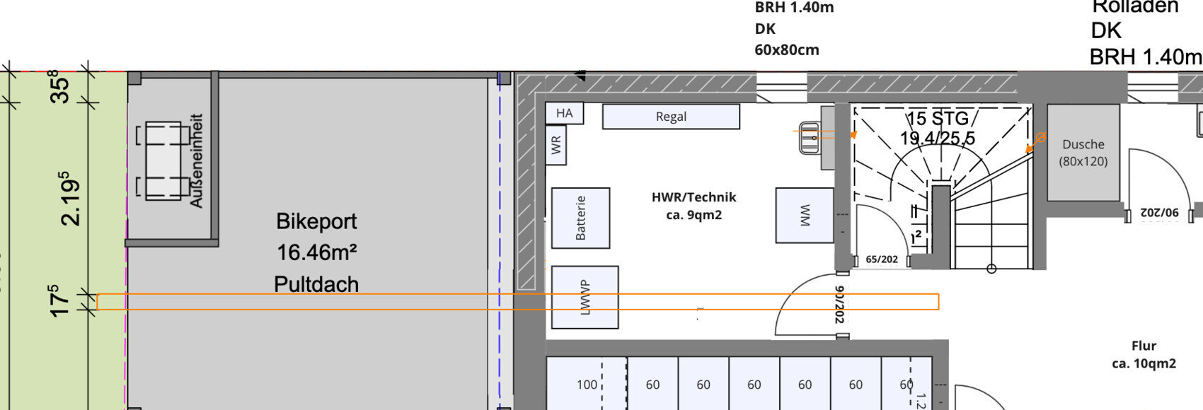

Dann kann es vorkommen, dass der Maurer seine Toleranz ausnutzt und das Treppenloch um 3 cm verrutscht.
Ja, wenn ich Anfange jeden CM zu messen, ist das wohl dann eher ein Indikator, dass dort vermutlich zu wenig Platz ist für das was ich vorhabe. Wie groß ist denn später eine Ausführungstoleranz die ich akzeptieren muss?
kbt09 30.06.2024 19:06
Toleranz. Rechne einfach 3 cm Putz, dann bist du auf der sicheren Seite.
Grundriss: Bikeport 16,46m² mit Pultdach, HWR/Technik 9m², Flur und Dusche.
Die 219 cm, die links vermaßt sind, sehe ich als Wand nirgendwo. Es ist aber erkennbar, dass die Treppe immer weniger Tiefe erhält. Die wird jetzt gerade noch ca. 195 cm Rohbaumaß an Tiefe haben. Dafür wird der Flur immer größer und schlechter möblierbar, jetzt sind es gerade noch 160 cm Schrank mit Maximaltiefe Rohbau von 60 cm. Schränke sollte man wg. leichtem Abstand zur Wand und Türen (evtl. ja auch Schiebetüren) vorsichtshalber immer mit 66 cm Tiefe planen.
Küche .. wollt ihr einfach so eine L-Küche?
Sofa-Bereich: Wie ist TV geplant?

Die Tiefe von 1,20m im Gäste-WC reicht nicht und die Wohnzimmertiefe von unter 4m ist auch nicht erstrebenswert. Die Treppe ist zu steil. Wenn Du das alles korrigierst, musst Du bei der Breite nachlassen, um nicht größer zu werden. Voilà, da simma dann bei #19.
Aber wenn Du auf die Frage zur Technik in der Spitze noch was sagen würdest, könnte man noch eine Alternative mit Mini-Anschluss-Raum testen.
kbt09 30.06.2024 19:24
Stimmt, das Gäste-WC hat sogar nur eine Tiefe von 100 cm, das geht gar nicht. WC plus Wasserkasten kann man auch mit 60/65 cm rechnen, dann sitzt man auf dem WC mit den Knien in den Bauch gezogen.
