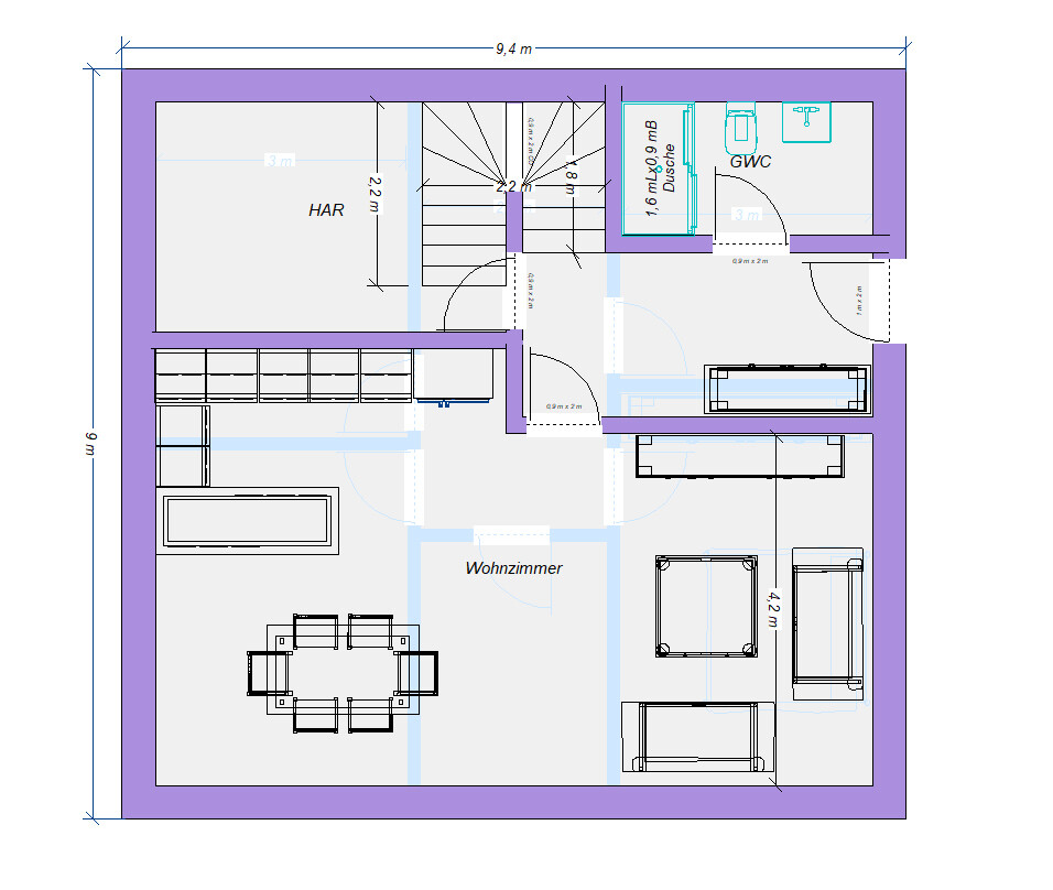

jan_christlieb schrieb:
Thema Standardgrundrisse: Ich denke etliche Grundrisse passen nur auf den ersten Blick.Zimmertausch und Drehungen sind ja eh oft machbar. Aber egal, Du bist ja auf der richtigen Spur.jan_christlieb schrieb:

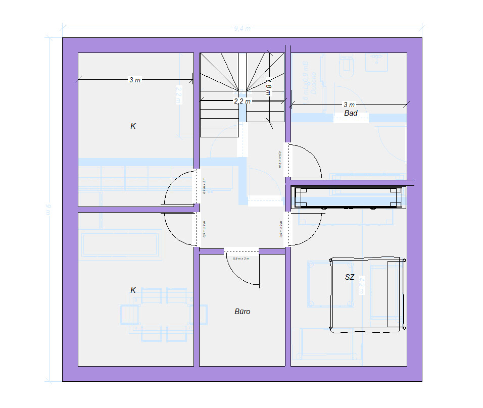

Bad OG: Abstand zwischen Waschbecken und Badewanne sind nur 70cm. Hat damit einer praktische Erfahrungen? Funktioniert das oder ist das eher nicht zu empfehlenT streichen. Wenn Du dort wohnst, fragt keiner nach dem Buchstaben im Bad. Eher wird festgestellt, dass wegen eines Buchstabens kein Raum im eh nicht großen Bad vorhanden ist.ypg26.06.24 22:27

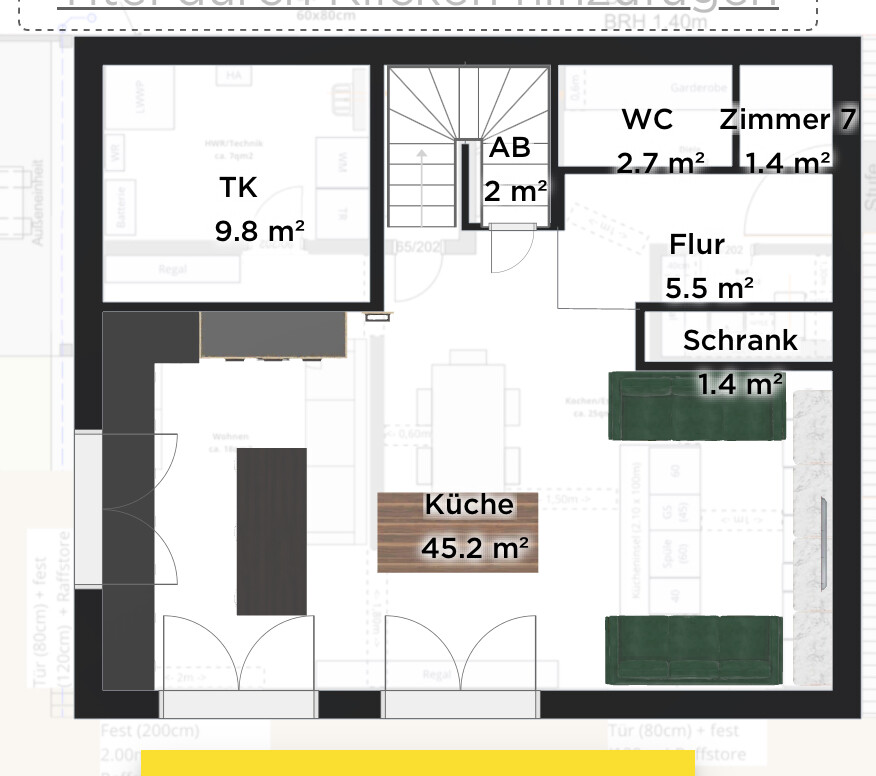

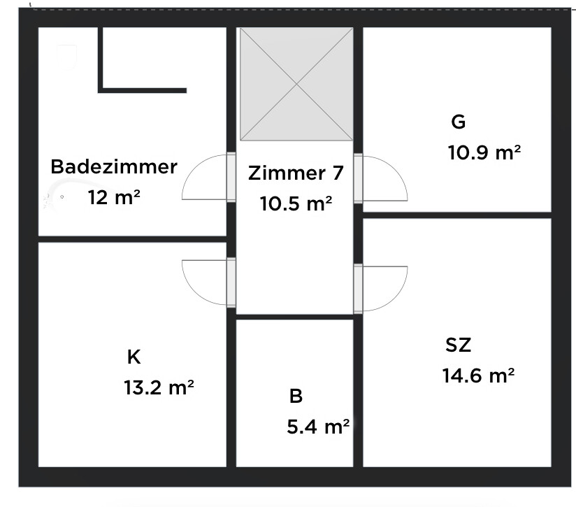

Ansonsten auf die Schnelle:Auf die Schnelke ist es ein sehr viel größeres Haus geworden.Aber der Ansatz ist ja dennoch gut.
Hier noch weitere Inspirationen, wenn man Kleines verändern würde (Masse 9,80 x 8,50)
Ich denke, bald geht es so langsam zu der Außenansicht Fenster im Norden.
K a t j a26.06.24 22:38
Grundfläche 84,6 qm vs 83,3 qm aus dem Ursprungsplan - jetzt werden wir aber pingelich, oder?K a t j a28.06.24 18:44
Wenn die Spitze ausgebaut werden soll, würde ich versuchen, dort die Technik unterzubringen und im EG nur einen Mini-Anschlussraum für Strom und Wasser zu planen.
